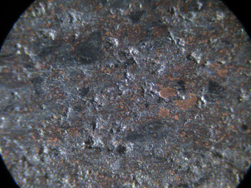

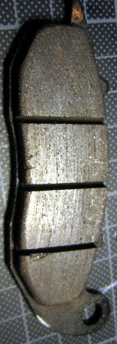

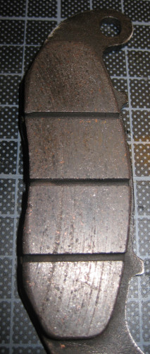

Meine Vorderrad Bremse quietscht!
Habe nun schon 2x die Bremsbeläge raus gehabt und das System gereinigt! Es ist Bremspaste (Kupfer) auf der Rückseite der Beläge und auch die Kanten sind angephast! Nutz leider nix! Nach sehr kurzer Zeit tritt das Problem erneut auf.
Was habt ihr da für Erfahriungen? Ist der Bremssattel so schlecht? Was kann man sonst noch machen? Der Händler hat es bisher auch nicht in den Griff bekommen.
Während der Fahrt hört man aber nix. Nur beim Rollen (vor und zurück)
