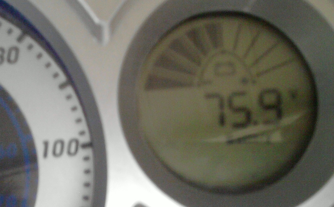

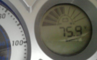

Mit diesen Werten fährt der Roller
1bis2 Meter dann stellt sich der Motor aus die Batteriewarnleuchte ist aus

Ausgehend von Lifepo würde ich sagen laden oder defekte Zellen im Verbund.
Denn 76V:24Stück=3,16V/Zelle.
Voll sollten 3.33V/Zelle*24Stück=80V angezeigt werden.
Alfons.

76V:3.3(V/Zelle) = 23 Zellen. Nehme ich die 3,34-3,38V Leerlaufspannung, dann bin ich bei 22,5 intakten Zellen. Von daher sehe ich das wie MEroller und Alfons.
Das spricht dafür, dass (mindestens) eine Zelle bei konstant 0V angekommen ist, also platt ist. Dafür spricht auch das ehemalige Ladeverhalten, möglichst erst den leeren Batteriepack zu laden. Bei den Zellen muß man davon ausgehen, dass es herstellungsbedingte Toleranzen gibt und die ein oder andere Zelle nicht die volle Kapazität hat. Hier würde ich aus Sicherheitsgründen mit mindestens 5% Kapazitätsunterschied rechnen. Außerdem sind viele BMS-Systeme als auch Balancer (entgegen möglichen Versprechungen) nicht zeitlich unbegrenzt in der Lage, die Zellen auf gleicher Kapazität zu halten. Ein- bis zweimal pro Jahr ist Einzelspannungsmessung Pflicht nach meinen Erfahrungen.
Du wirst also nicht drumherum kommen, die defekte(n) Zelle(n) zu identifizieren per Einelspannungsmessung und diese auszutauschen sowie neu in den Akkupack einzubalancieren.

Wieviel km bist du vor so einer Anzeige gefahren, wenn (ausnahmsweise ) das Ladegerät einen korrekten Abschluss gemacht hat und Volladung angezeigt hat?
Bei mir wären das mindestens 25km harten Fahrens, und 76V in Ruhe wären es dann immer noch nicht - eher 77 bis 78V, aber vielleicht noch ein oder zwei Balken im Ratometer zusätzlich weg.
Das spricht alles für mindestens eine komplett tote Zelle, auch das Killen des Motors durchs BMS spricht für mindestens ein tote Zelle im Keller. Es müsste in dem Fall die OD - LED im BMS Kästchen an sein, over discharge. Ist aber nur sichtbar bei entsprechendem Montageort von dem Kästchen.
