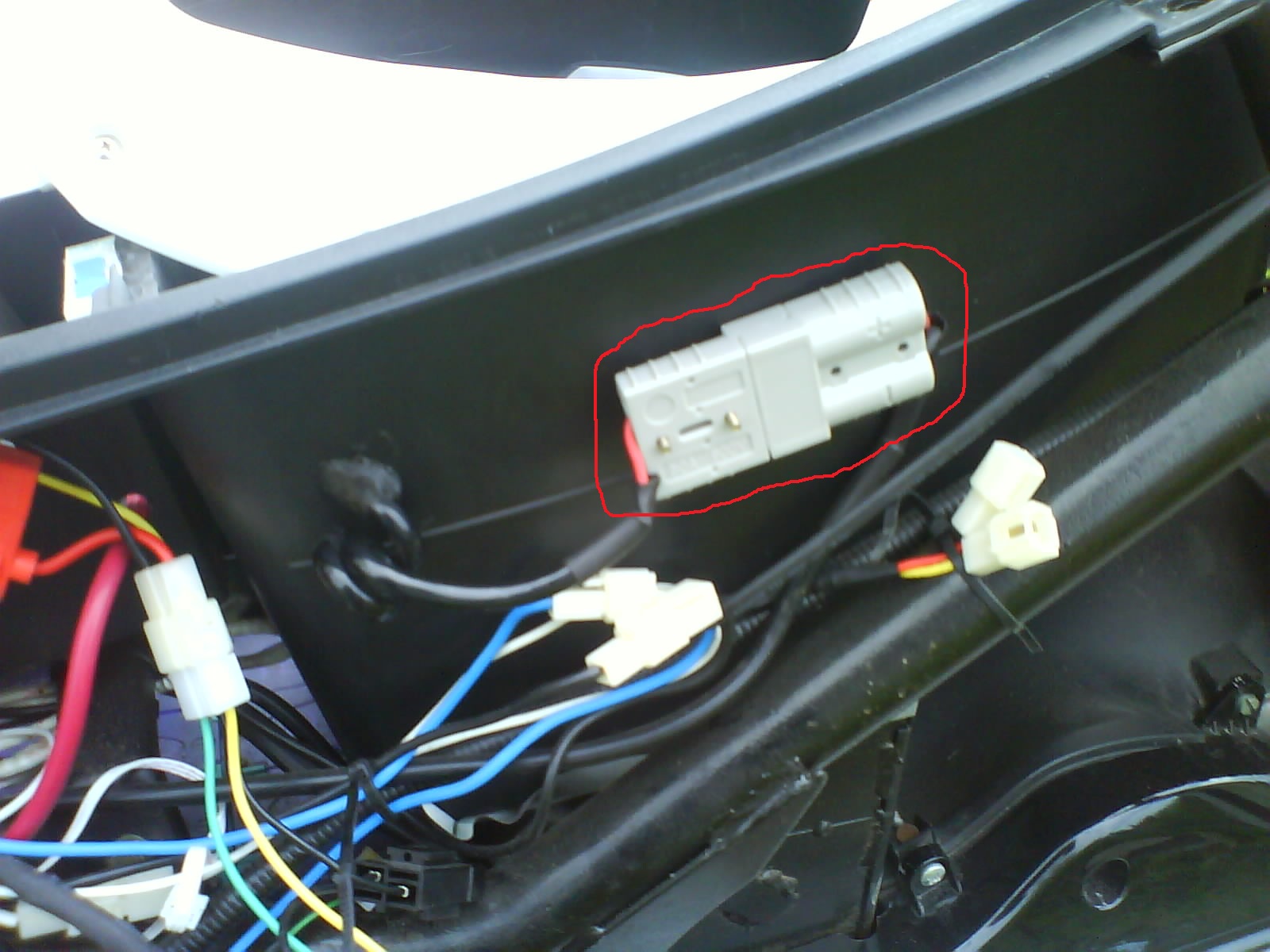

Anderson SB50, das ist ein gescheiter Stecker für die paar Ampère und dürfte außen am Helmfach verschraubt sein. Jetzt wäre noch wichtig zu wissen, ob Deiner schon auf CHL Zellen umgerüstet wurde? Von wo hast Du ihn? Kann man dort nachfragen bezüglich dem Ladeverhalten? Oder wäre die angegebene Adresse näher für Dich?Nordenhamroller hat geschrieben:Ja, das ist 2011Modell mit Digitalem Tacho, LED-orgel, die immer 100% zeigt egal was ist und einem Spiral kabel
mit eingebautem Ladegerät, der anscheinend keinen Kaltgeräteanschluss hat. Es hat einen flachen grauen Stecker.

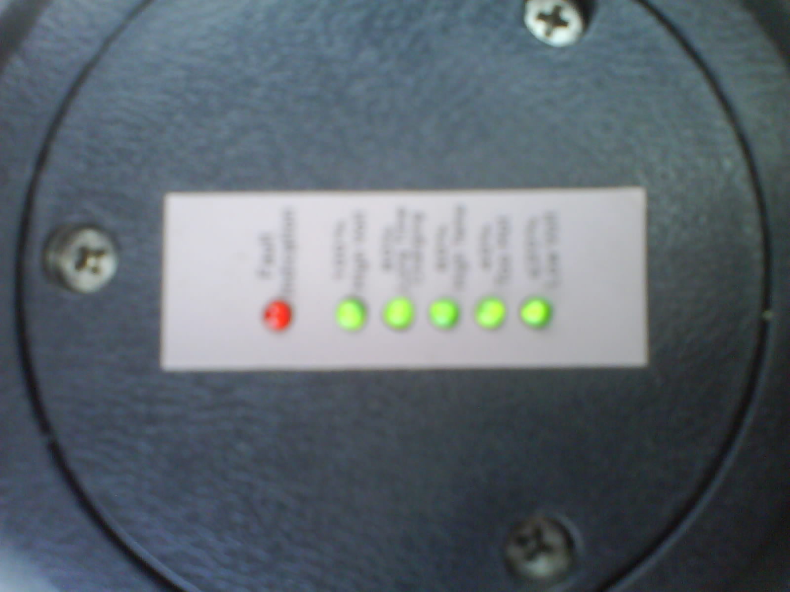

Den eben reingestellten Bildern nach ist Dein Fury ein direkter Bruder von meinem, ein 2010er Modell. Sowohl LED-Orgel in der 2010er Bastelversion als auch der Anderson SB50 Ladestecker waren bzw. sind bei mir genauso.
