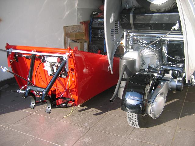

Hab ja noch Zeit, muss erst mal die Wanne fertig machen und Kleinteile für die Vorderachse drehen lassen, dann die Karosse aufschrauben ...

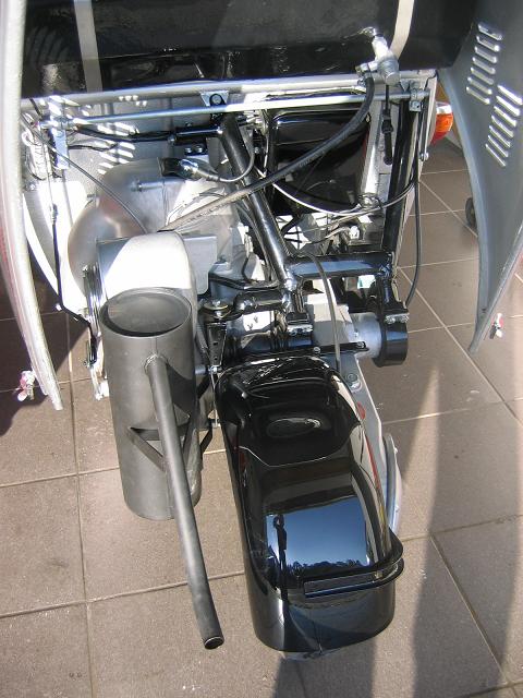

Letztes WE war bei mir Weinfest und da parkte ein Karo mit Hamburger Kennzeichen. KaRo Fahrer sind ja freundliche Leute und so konnte ich 'mal einen Blick unter die Motorhaube werfen: Der hintere Teil ist mit einer sehr kräftigen Triebwerksschwinge ausgestattet. Insofern glaube ich fast, daß eine Hinterradschwinge vom E-Rex zu schwach ist.

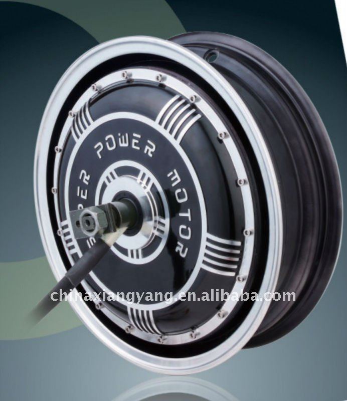

Grundsätzlich solltes Du dir im klaren sein, ob dein KaRo mit zyklenfesten Bleibatterien oder mit LiFePo4 Zellen ausgestattet werden soll. Der BR6L1 hat Lithium Batterien, kostet knapp 4.000,- Euro und hat 2 Monate Lieferzeit. Vielleicht ist es der beste Weg, genau den richtigen Motor direkt in China zu kaufen + passenden 72V Kelly-Controller mit Reku. Dann klingelt in ca. 2 Wochen der Postbote:

Das mit der Hinterradschwing sieht schlimmer aus als es ist. Viele KaRo Umbauten haben den Motor mit der Schwinge von einem Honda Helix Roller.
Also bin ich zuversichtlich das auch eine E-Roller-Schwinge hält, wenns nicht gerade so´n 500Watt Spielzeug ist ...
Auserdem spare ich noch einiges an Gewicht.
