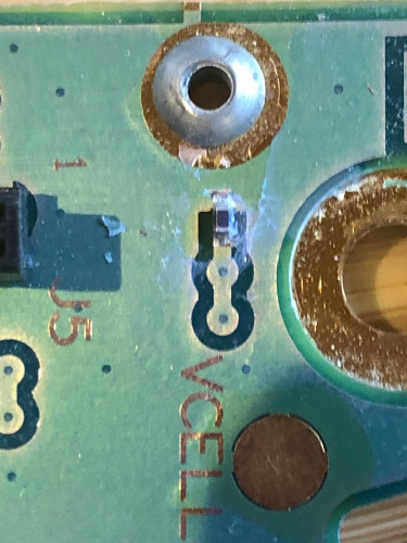

Hallo E-Vivacity Freunde! Ich kämpfe auch seit einiger Zeit mit diesem Problem.
Wenn der Roller wärmer als 15 Grad oder so ist, kein Problem. Sonst zickt er und die gelbe Motorkontrolllampe leuchtet. Hauptrelais zieht nicht an, Laden/Fahren sind nicht möglich.
Da ich einen 2. Roller hatte konnte ich experimentieren.

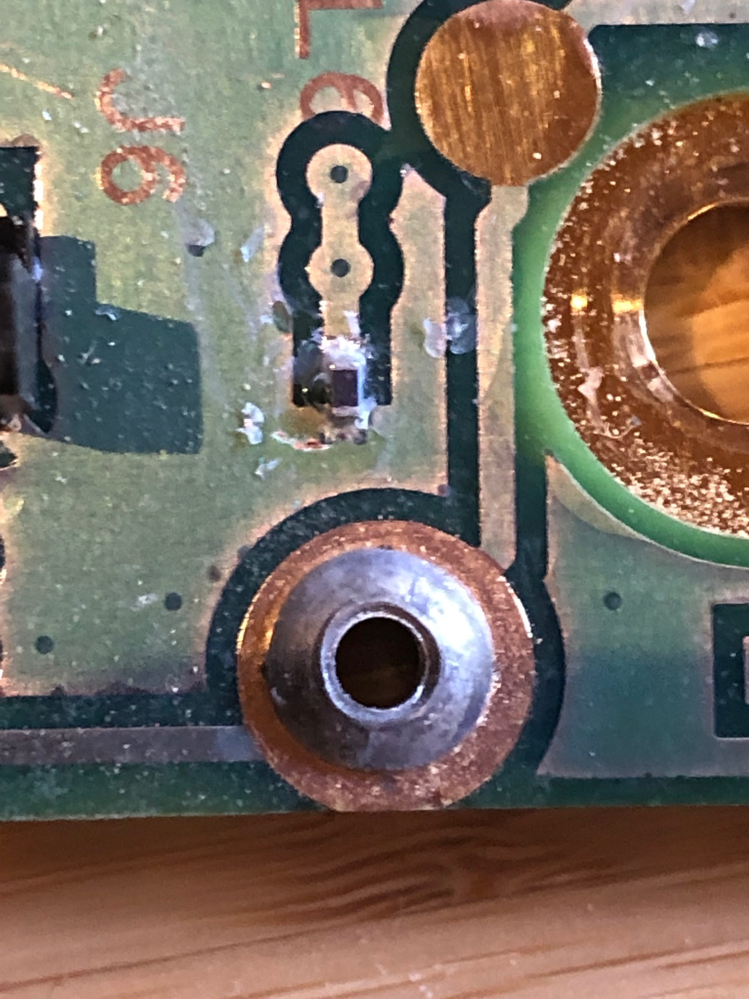

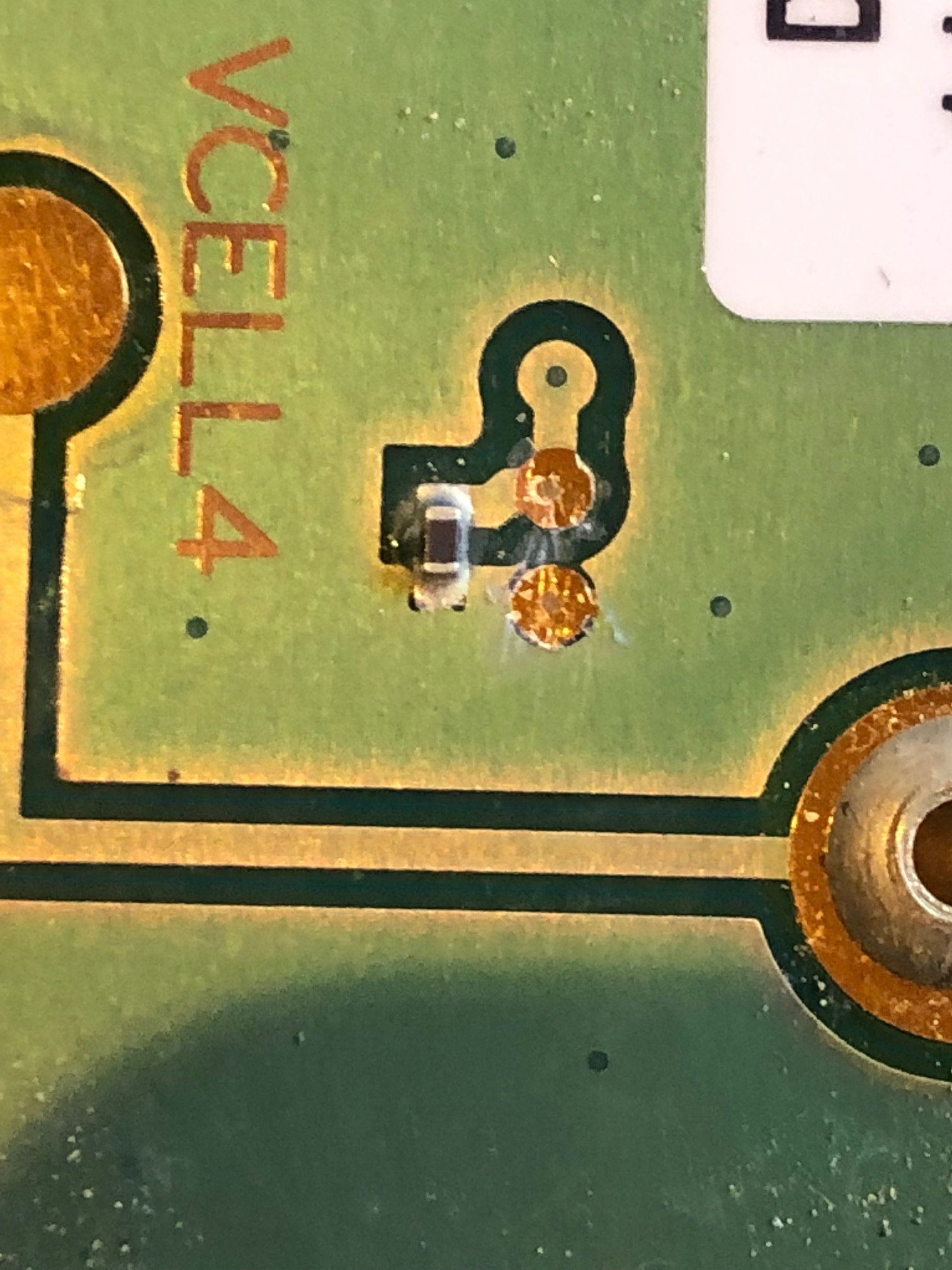

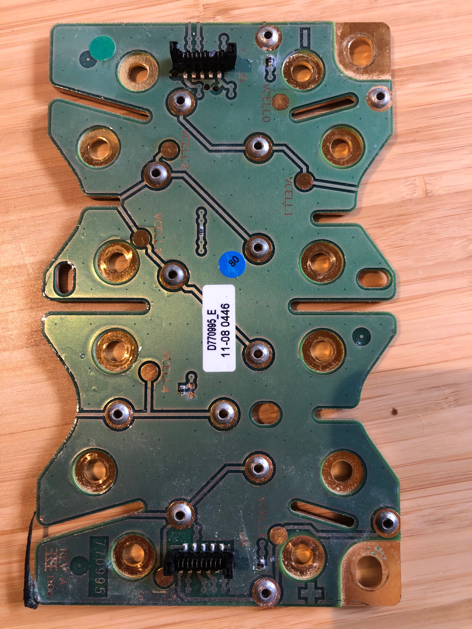

Jetzt habe ich einen Akku auseinandergebaut, um nach den Sensoren zu suchen. Es gibt 3 Stück SMD NTC Thermistoren auf der dicken Kupferplatte, die die Zellen verbindet. Bei mir haben sie die Werte 10,53, 10,59 und 10,64 kOhm bei 23C.
Platine komplett:
Thermistoren:
Ich werde versuchen, sie zu ersetzen. Vorher werde ich eins auslöten und versuchen, die Tempkurve nachzuvollziehen. Sonst ist der Roller super.

Tja, das war's dann wohl doch nicht...
Ersatz der Thermistoren war nur kurz erfolgreich, dann fing das gleiche von vorne an. Mittlerweile glaube ich, es müsste das BMS sein.
Hat jemand vielleicht eine BMS Platine übrig?
Danke

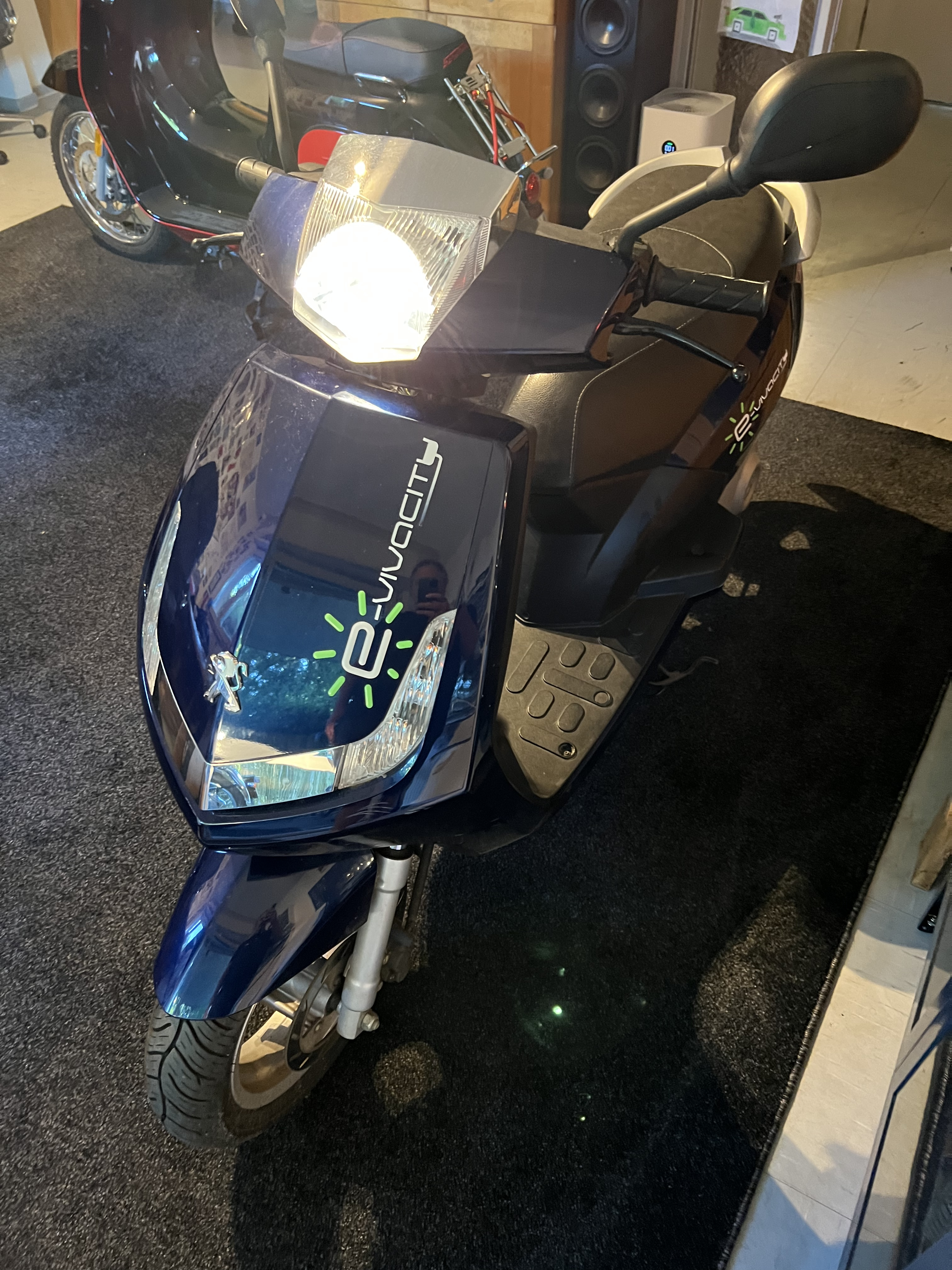

Motorkontrolleuchte leuchtet.
Fährt nicht.
Akkus laden bis 80 Prozent.
Vermutlich ungleiche Spannung beider Blocks wegen Standzeit.
Vollständig mit Papieren und Schlüsseln.
Bei Interesse Preis vorschlagen per PN.
