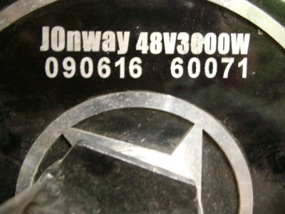

Mit den Fahrleistungen war ich absolut zufrieden, bis dass ich den Kabelstrang überfordert hatte
Mein Roller fuhr auf der Ebene 65 km/h und bergauf (moderater Berg!) immer noch 50 km/h.
Nach dem Abziehen des Begrenzers schaffte er sogar 70 km/h.
Natürlich litt die Reichweite dann unter der Geschwindigkeit - je nach Witterung und Steigungen war es zwischen 30km und 40km zu Ende.
Mit Sozius kann ich schlecht was sagen, aber da er nur 3 KW hat, natürlich dementsprechend träge.
Controller QS4830 ist ein 48V 3000W Controller von quanshun China. w*w.qsmotor.cn
Motor => siehe Bild im Anhang - sieht optisch genau so aus, wie der kelly-link von dir!

- Beiträge: 20619
Re: Motor austauschen. Nur mal angenommen..
Nochmals ganz auf Deutsch: Der Nabenmotor ist ein Elektromotor, der in die Nabe eines Rades integriert ist und es direkt antreibt = RadnabenmotorPeter51 hat geschrieben:hub-motor is a electric motor that is incorporated into the hub of a wheel and drives it directly = Radnabenmotor
Das ist eine generelle Bauart und hat nichts mit dem inneren Aufbau desselben zu tun.
Das, was wir hier diskutieren bezüglich Drehzahl- bzw. Drehmomentauslegung schon.
Es war vielleicht etwas ungeschickt, im normalen Deutschen Text den eigentlich Englischsprachigen Begriff "Hub-Motor" einzustreuen, das hat auch mich kurz verwirrt, Gabelstapler
Ich verstehe immer noch nicht die Penetranz und das tiefste Mistrauen, vom wahrscheinlich renomiertesten und zuverlässigsten Chinesischen Anbieter für E-Fahrzeug-Komponenten übers Ohr gehauen zu werden.
arte, solange hier noch niemand sich einen Speed- oder Torque Motor von Kelly bestellt hat wird Dir hier niemand Deine Frage bezüglich äußerer Unterscheidbarkeit beantworten können, egal wie oft Du sie stellst
Da solltest Du vielleicht in einem Internationalen Forum danach fragen, weil dort wie Wahrscheinlichkeit höher ist, dass es da schon Leute gibt, die schon mit diesen zwei Motorvarianten zu tun hatten. Aber das ist dann alles auf Englisch.

Beachcruiser hat einen Jonway MLY B E.-Roller mit 48V3000W Motor.
Im Jonway Datenblatt steht:
max. speed 60km/h.
standard speed (EU) 45km/h alles klar?
