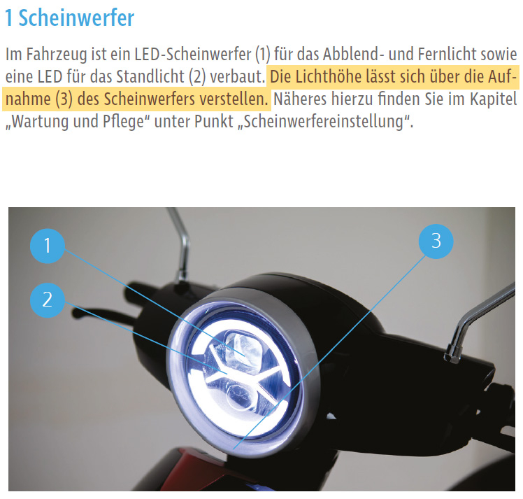

Dort heißt es auf Seite 14:
Auf Seite 27 heißt es dann: "[...] die Leuchtweite über die Befestigungsschraube des Scheinwerfers einstellen."
Bei der letzten Wäsche habe ich unter der Aufnahme eine kleine Schraube gesehen. Evtl geht es darüber, ohne groß was abbauen zu müssen.

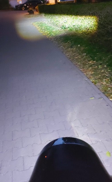

Ich habe mal ein Bild vom Lichtkegel gemacht.
Also hauptsächlich wird ein kleines Quadrat ausgestrahlt mit minimaler Lichtstreuung.
Für die Stadt völlig ausreichend.

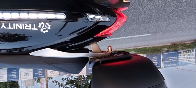

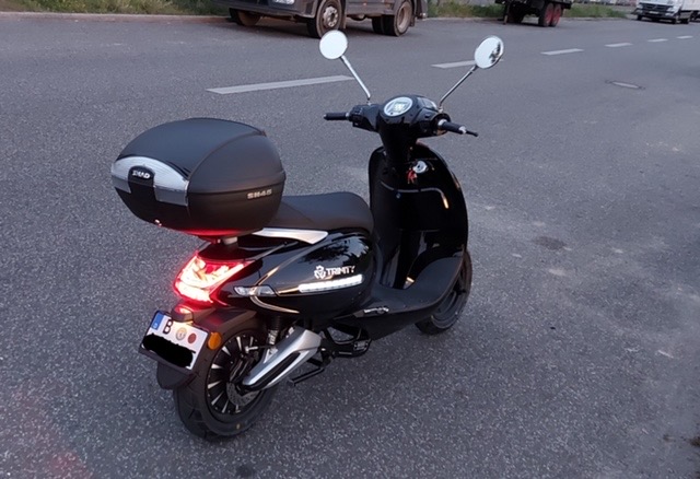

Meinen Topcase habe ich am vorhandenen Gepäckträger festgeschraubt.
Dazu habe ich einfach die Montageplatte als Shablone draufgelegt, Markierungen für 4 Bohrlöcher gemacht und entsprechend mit einem 6er Metallbohrer die Löcher reingebohrt. Anschließend habe ich die Montageplatte mit den beiliegenden Schrauben fest geschraubt.
