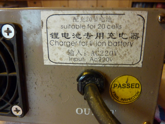

Hier mal das Schild des Ladegerätes, die Aussage des Vorbesitzers waren 72V. Bin mir jetzt aber nicht mehr so sicher
Ich versuche mal die Daten des Contoller´s, des Ladegerätes und des Motors zu fotografieren ...

20 cells bedeuten 20 Zellen mit 3,6V LiFePo4
Werden dann 60 Volt sein.
Gut gemacht zimbow
Wenn jetzt noch eine Bestätigung aus dem Forum kommt sind wir sicherer.
Wir reden jetzt aber nur vom Lader.
Was der Motor/Controller abkann soll noch geklärt werden.
Der Lader sollte dann auch 5x12V =60V
bzw. 5x14,4V Lade-Endspannung =72V können
Gut gemacht zimbow

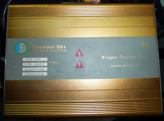

Das Ladegerät ist defintiv für 20 LiFePO4 Zellen und somit für nominal for 60V und NICHT für 72V!!! Das für 24 Zellen hat Endspannung 87V, sprich im Schnitt 3,625V pro Zelle. Auf 20 Zellen bezogen ergäben das 72,5V, d.h. die Aufschrift des Ladegeräts passt. Aber eben nur für Nominal 60V, KEINESFALLS 72V
- Beiträge: 6594
Re: Und noch´n Kabelsalat
Da gebe ich definitiv MEroller recht. In der Regel haben unsere Roller 4, 5 oder 6 Stück 12V Blöcke. Also nominal Spannungen von 48, 60 oder 72V.
Alfred was soll der Scheiß mit LiCo02 Zellen und 4,35V max. Spannung pro Zelle?! Wird der Solar Scooter Sport nie und nimmer eingebaut gehabt haben. Die, die mit CHL, GBS, Winston oder Thundersky durch die Gegend fahren haben eine Nominalspannung von 3,2...3,3V und eine max. Spannung von 3,6...3,8V pro Zelle.
Beim Solar Scooter Sport macht das 20 Zellen x 3,2V = 64V - diese Spannung stand auch im Proskekt des Scooters. Die Ladeendspannung ist mit 72V goldrichtig, denn 20 Zellen x 3,6V - für z.B. CHL 40Ah Zellen = 72V.

Jetzt noch mal zum Ladegerät, sorry hätte das Bild ja auch schon früher machen können ...
Wollte ja nur wissen, ob ich damit auch Bleiakkus laden kann, und wenn ja - wie viele, 60V oder 72V?
Vom Vorbesitzer habe ich noch folgende Info per Mail bekommen:
Batteriespannungsanlage für den Controller:
Min: 50V
Nennspannung: 64V
max. Spannung: 80V
Hilft Euch das weiter ...?
