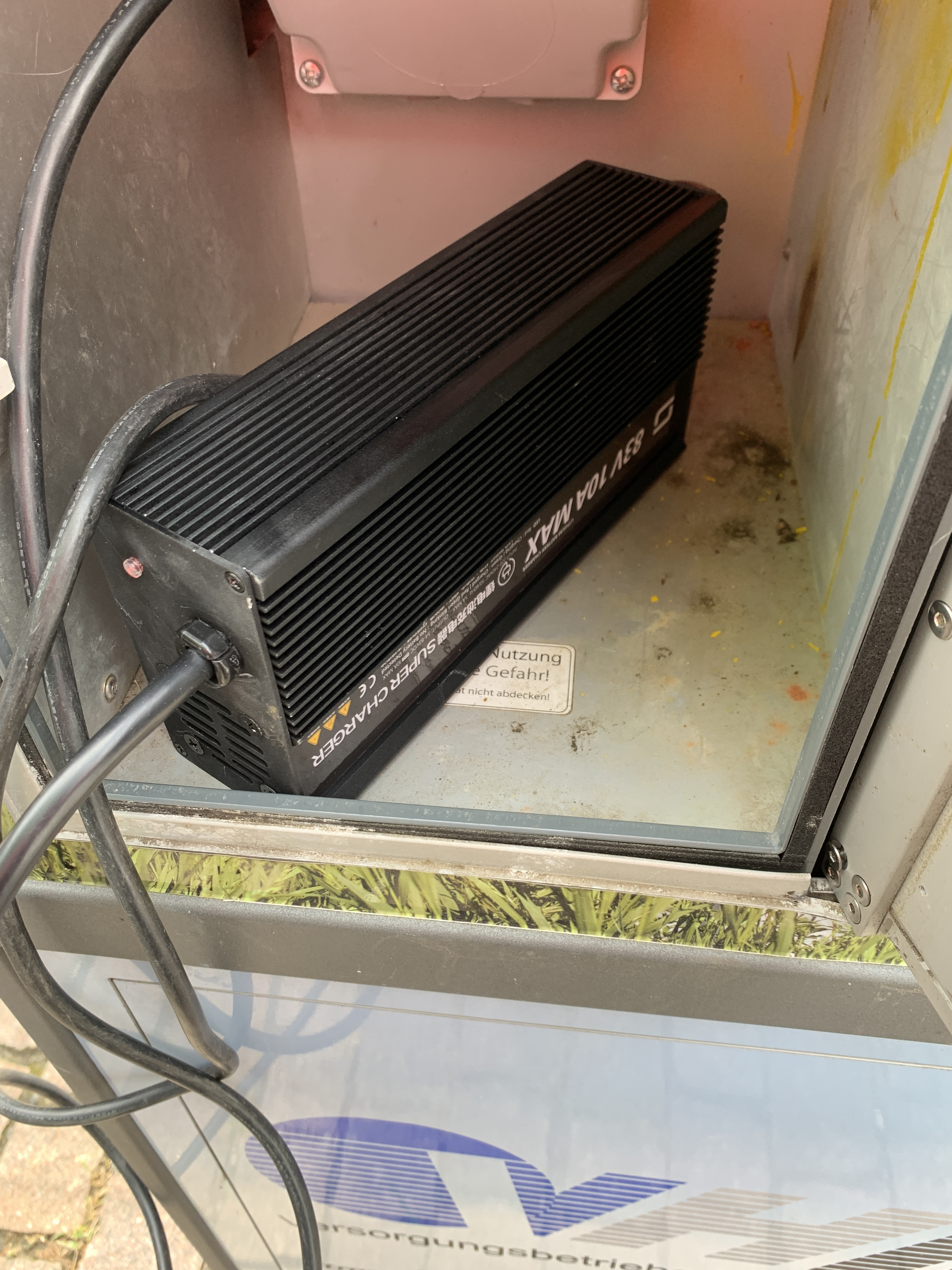

stoal3008 hat geschrieben: Do 4. Jun 2020, 11:24 Denkt ihr dieses hier würde mit 10A funktionieren?
https://www.ebay.de/itm/eBike-Ladegerae ... 1#rpdCntId
Wäre ja sehr preiswert. ich möchte nicht auf den Originallader bis Herbst warten der dann wahrscheinlich 500 € kostet...
Den Lader hab ich da und was soll ich sagen, funktioniert nicht :lol:
Kannst aber gerne selber testen, wie schon ein anderer der jetzt eines von mir hat....
Wenn Erfahrungen von anderen haben willst kann ich Dir paar Namen geben

Hattest du das nicht mit 15A ?
Und nochmal damit ich es richtig verstehe, wenn am Anfang eine Rampe drinnen ist vom Strom (von 0 auf 10A mit 10 Sekunden) funktioniert das ganze?

stoal3008 hat geschrieben: Do 4. Jun 2020, 13:00 Hattest du das nicht mit 15A ?
Der Thomas Kropsch wollte mir immer andere kostenfrei senden damit ich weiter testen kann, er möchte die wohl sicher auch gerne dafür verkaufen.
Was ich im Detail gemacht habe werde ich nicht schreiben, hab bis zum Endergebnis auch 4 Lader gekauft, kam dann auf das programmierbare.
Er hat mich zig mal gefragt wie ich darauf komme das der Akku abschaltet oder der Lader von ihm nicht lädt.
Wenn der nch 5sec 0A zeigt und der Akku sperrt ist es für mich klar. Das BMS macht wieder frei wenn man die Soco anklemmt.
Er dachte wohl ich kenne mich nicht aus, baue aber schon seit Jahren Akkus.

So, den Original Schnelllader haben wir zum Laufen bekommen, natürlich auch an der Buchse außen. Wird aber noch was dauern, bis das verkaufsfähig ist. Und billig wirds auch nicht, dafür steckt zu viel Arbeitszeit pro Lader drin. Aber was tut man nicht alles um die Garantie des 3.000€-Akkuklotz zu erhalten... Innerhalb einer Stunde Laden haben wir etwa 25% nachgetankt.

25% pro Stunde klingt ja schon mal um einiges besser als mit dem 5A Lader, aber was hast du da jetzt gemacht dass es funktioniert?
Funktioniert das Ladegerät so wie man es kauft wirklich nicht mit der EU-TCMAx?

stoal3008 hat geschrieben: Di 9. Jun 2020, 09:05 Funktioniert das Ladegerät so wie man es kauft wirklich nicht mit der EU-TCMAx?
Nein, der Stecker auf der Fahrzeugseite ist anders.

Ja aber ist nur der Stecker das Problem oder gibt es sonst auch noch Inkompatibilitäten?

Nur der Stecker

stoal3008 hat geschrieben: Mi 10. Jun 2020, 11:42 Aber was meintest du dann damit "da steckt zu viel Arbeit drinn" ?
Man muß den Preis auch begründen ;)
Wenn der 10A Lader auch so ne scheiß CV-Phase hat schädigt man den Akku eher als das man ihn pflegt.....
Von meinem Lader hat mein Händler nun schon 10stk. verkauft und mittlerweile gibt er die auch ab Werk mit.
