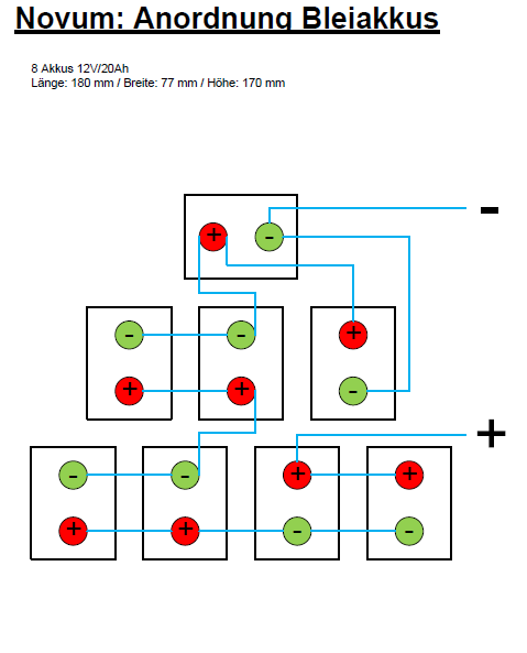

Zweite Frage: Die 48V bestehen aus 8Akkus a 12V.
Sind die dicken Akkus am Minuspol zum Controler?
Mal bitte ein Foto von der Anordnung der Akkus im Roller.
Mal vielleicht den Verkäufer kontaktieren.
http://www.elektroroller-forum.de/Klein ... x.php?id=4

Wegen dem Abholen durch den ADAC würde ich nochmal mit emco telefonieren, damit für DIch keine Kosten entstehen. Die Akkus sind auf alle Fälle hinüber, da wirst Du sicher neue Akkus kriegen. Die Ursache für den Schaden dürfte das Ladegerät sein, das muss unbedingt geprüft werden.
@Joehannes: hier die Anordnung der Akkus

Danke herby87, aber welche der Akkus sind schwanger. Es werden wohl zwar 8 Akkus gegrillt sein.
Aber bei der Ladung habe ich schon verschiedene Einzelspannungen feststellen können.
Gerade zu Ladeende war oft S1 und S2 betroffen. S1 fängst immer am Minus an.

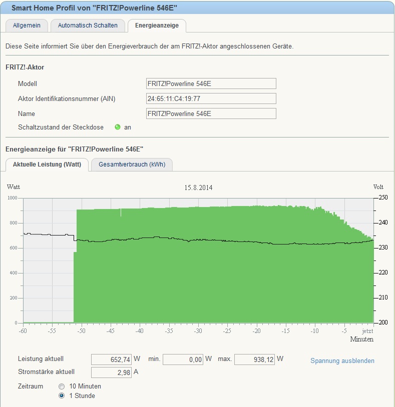

und das beste daran, man sieht den Leistungsverlauf der Roller Ladung und kann es somit konfortabel überwachen.

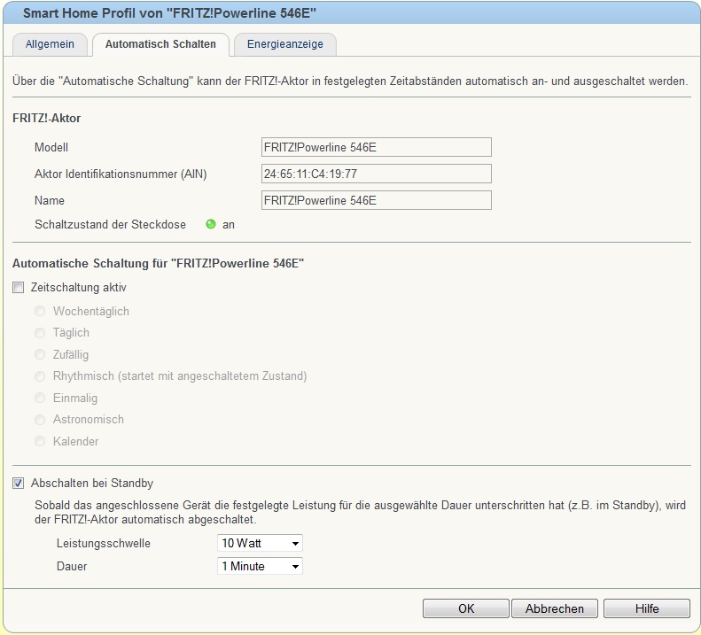

Ich nehme die Fritz Powerline 546E her (dann braucht man keine Fritzbox). Hier geht auch mit automatisch schalten, Zeitschaltuhr, über WWW schalten...@ Peter: Fritzbox 7390 und das Gerät hier : FRITZ!DECT 200, kann man dann komfortabel über ein Webinterface steuern, inkl, Verbrauchsmessung, Zeitsteuerung.... ganz nett kann ich nur sagen... bei Interesse bitte PN, dann gibts mehr Infos...

Besser ein langer Beitrag als ein zu kurzer. Ich denke, so ein Teil werde ich mir anschaffen, spart mir den Weg in die Garage.
Ist bekannt, wie hoch der Eigenverbrauch der Powerline 546E, nach Abschaltung des Rollerladegerätes, ist?
