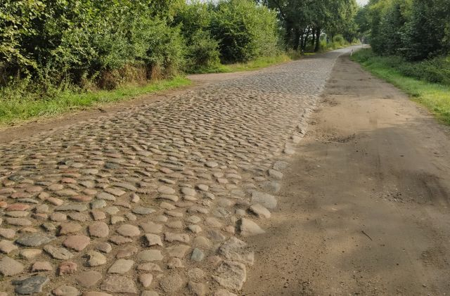

Schön war letztens auch dieses Stück wie auf dem Bild anbei. Eine Kreisstrasse. Steht aber auch unter Denkmalschutz. Irgendwo zwischen HH und HL.
Auf dem Pflaster Schrittgeschwindigkeit, wenn nach ca. 1km Pflaster noch mehr als 80% des Plastiks vorhanden sein sollen oder besser auf dem Sandstreifen mit 10km/h weil Slalom um die Schlaglöcher. Real sieht das viel heftiger aus als auf diesem Bild.
Danach meckert man dann auch nicht mehr so heftig über schlechte Strassen in HH.
Kann jemand was mit dem Titel des Bildes anfangen?

@Norbert: Zum Onkel Bräsig. Du bist die „Alte Landstraße“ bei Stapelfeld, die von Hamburg nach Siek führt, gefahren.
Das ist eine ideale Teststrecke für Mensch und Maschine. Ich glaube, wenn du darauf 80km/h schaffst, rutscht dir auch der Hinterreifen weg oder dein Roller fährt ohne dich weiter :D
Das ist eine für mich mögliche Pendelstrecke. Da ich sie kenne und sie selbst mit dem Auto meide, bin ich mit meinem Roller noch nicht drüber. Wir haben hier auf dem Dorf zahlreiche „Straßen“ ähnlicher Qualität. Eine führt zu unserem Fußballplatz in Siek. Da war ich gestern. Das geht eigentlich recht gut, da ich die tiefen Krater kenne. Was mich tierisch nervt, ist das mächtige Knacken des LKL, das sich auf diesem Belag nicht vermeiden lässt. Alle Mitmenschen, die es natürlich auch hören, denken, mein Roller fällt gleich komplett auseinander. O-Ton meiner Harley Fußballkumpelfraktion, die sich im Elektrobereich nicht auskennen (wollen): „Gibt es den Plastikbomber auch mit Qualität?“. Nach Nennung des Preises wurde ich ausgelacht. Wenn die meinen bereits ausgebesserten Gasgriff anfassen, trauen sie sich erst gar nicht, es mal auszuprobieren. Who cares...
