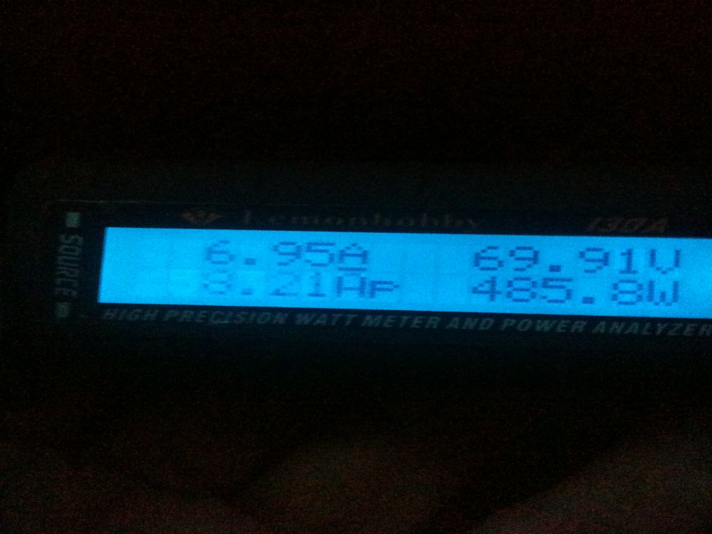

Ich habe jetzt auch die Saison mit dem GK 138 angefangen. Die Blei-Variante ist mir zu Zeit lieber.
Hier konnte ich gleich den neuen Watts Up beim Laden testen. Geiles Teil.
Ich verstehe jetzt gar nicht die Abstinenz der letzten Monate, Auto fahren ist ja geil aber E-roller
fahren noch mehr. Ich mußte den Ladevorgang erneut machen. Ich wollte einfach erneut laden mit
dem Watts Up. Ich habe mir einfach mal so nen Six Pack im Discounter geholt.
Jetzt brutzeln die greensaver wieder Richtung 72/74 Volt.

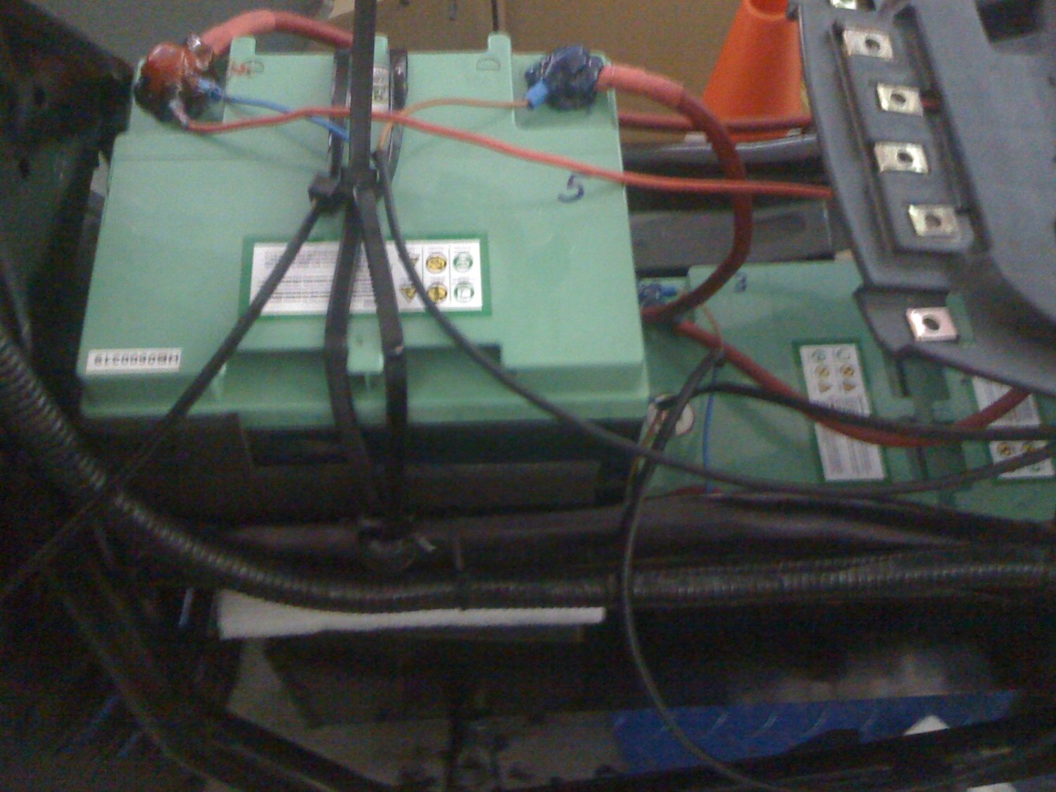

Habe Heute die Bleier aus dem GK entfernt. Mir war einfach mal danach.
Den habe ich nicht geschenkt bekommen deswegen macht das auch mehr
Spass. Ich werde vielleicht die Zellen von Christof darin versenken.
Die greensaver sind zwar gesünder als ich dachte. Aber das ständige
Nachladen und das immense Gewicht muss nicht sein.
Aber ich habe bei der Demontage eine schlechter Verarbeitung als beim Fury erwartet.
Der ist aber perfekt. Bis auf die Huckepack-Variante der Blei-Klötze im Bat-Kasten.
Sogar die Verkabelung hat einen besseren Querschnitt und alle Steckverbinder sind
spritzwassergeschützt.

Da wurde sogar das Rahmenrohr für den 5.Akku verjüngt. Da kommt dann der 5. oben drauf.
Ich würde das Gewicht lieber nach hinten verlegen. Also Huckepack auf dem 1. Akku.
Was meint Ihr dazu. Weg von der Gabel Richtung Hinterrad?

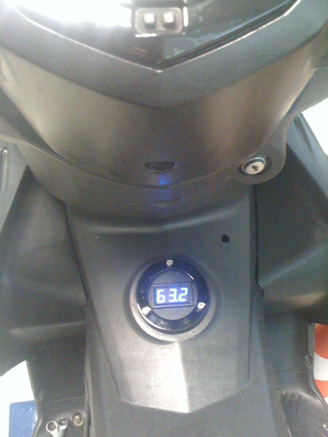

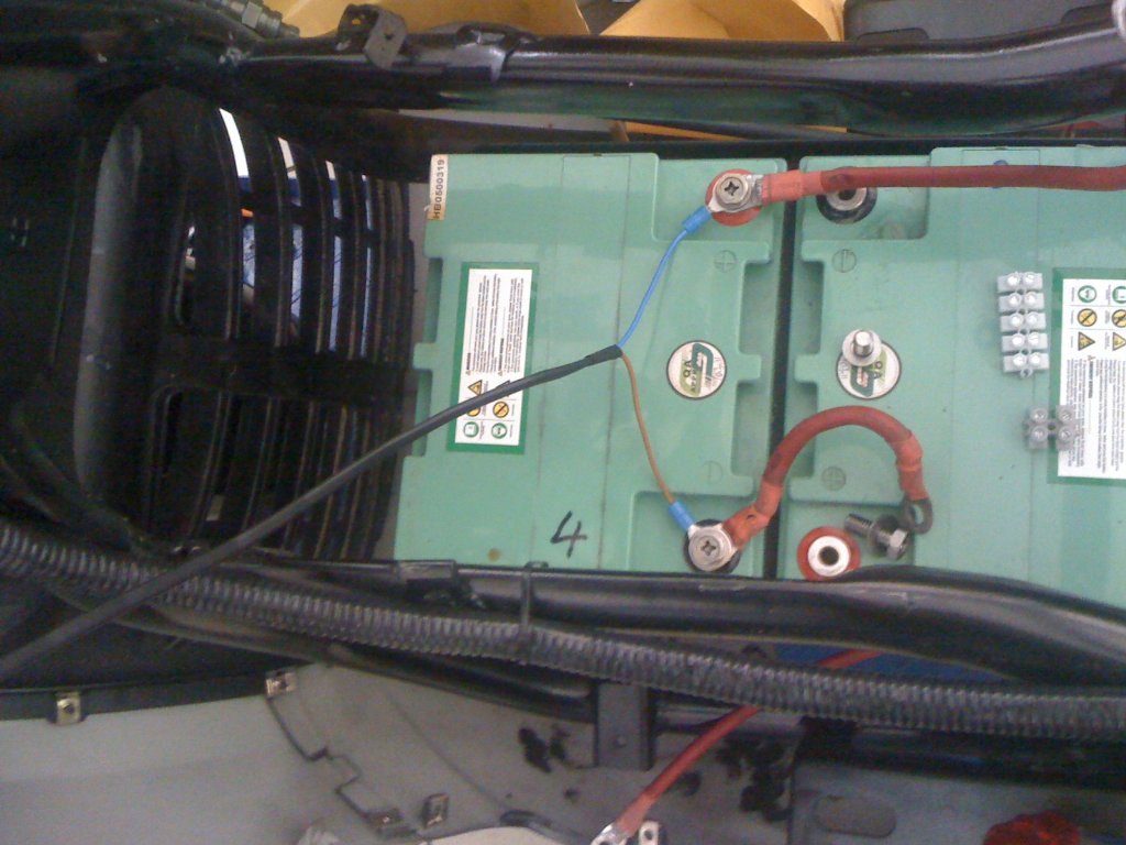

Die greensaver bekamen eine CTEK Einzelladung und eine Revisionsleiste für den Abgriff.
Jetzt will ich noch einen digitalen Spannungsanzeiger verbauen. Parallel zum Schätzeisen
im Cockpit oder im Tankstutzen. Diese Anzeige soll auch noch einen Schalter bekommen.
Muss ja nicht immer leuchten. Den Starterknopf kann ich hier leider nicht verwenden.
Hier wird der Dreistufencontroller geschaltet.
Noch eine andere Idee?

Die Frage nach dem 5. Akku-Platz ist leider noch offen.
Jetzt sitzt er wieder mal vorne.
- Beiträge: 6627
Re: GOLDENKEY EMOPEDS HRBJ-183 L3e 5000 Watt
Das ist doch 'mal eine gelungene Spannungsanzeige. Gefühlsmäßig würde ich den 5. Akku vorn (Huckepack) belassen. Schön mit einem Spanngurt sichern.

Wenn nein greift Joehannes so auf seine 5Blöcke zu um sie einzeln messen und laden zu können.2Alf20658 hat geschrieben:Aber was haste denn da für eine wilde Verdrahtung veranstaltet. Blau auf Plus, Braun auf Minus, alles in 1,5mm² ?
Richtig.
Jeder Block hat zur Einzelspannung die gleichen
Kabel zur Revisionsleiste. Die digitale Anzeige
Kann bis 99V, ist also an die Betriebspannung der
5 Blöcke angeschlossen.
