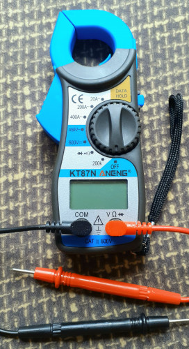

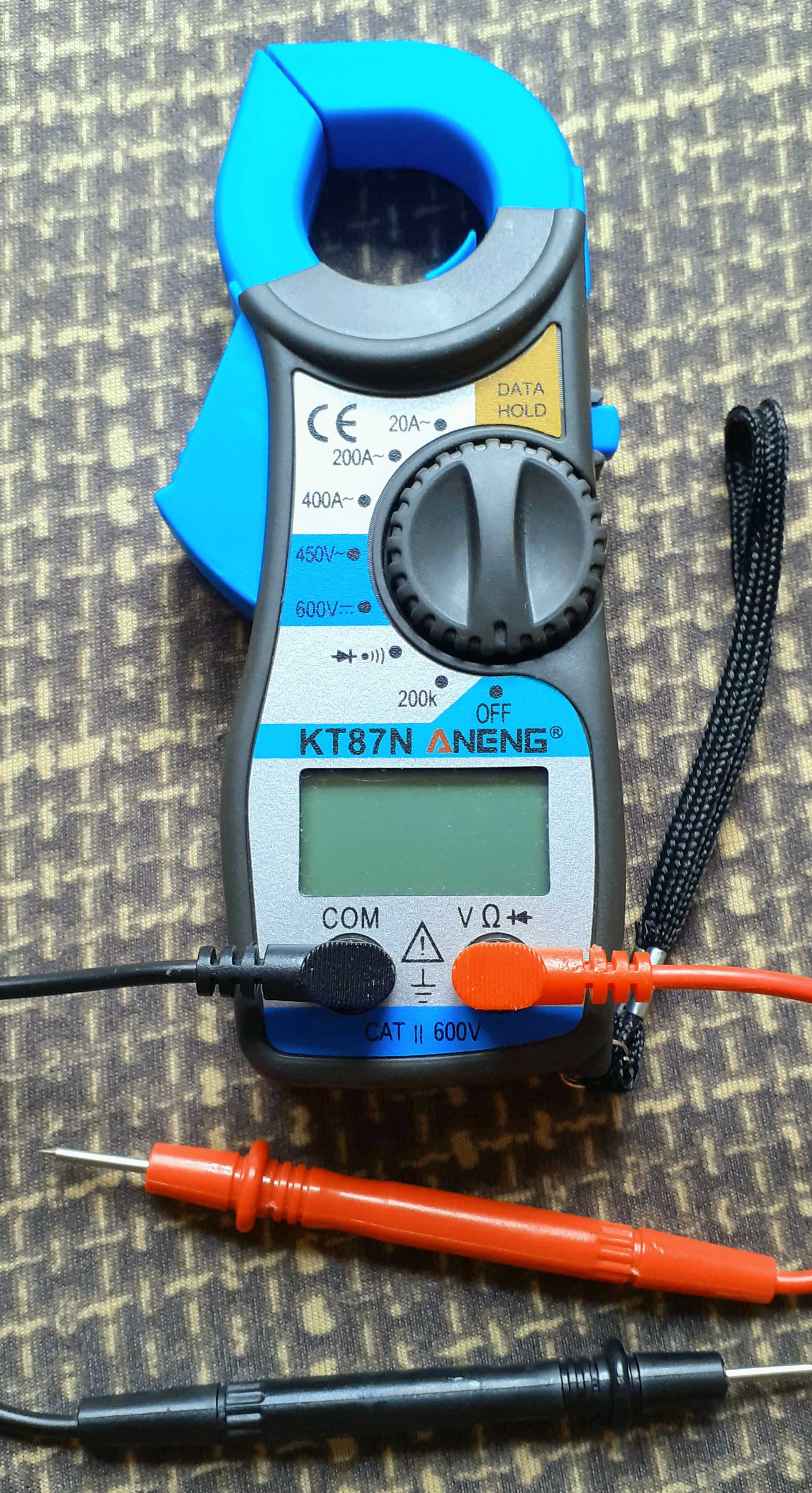

@ STW und el bosso: Das letzte gezeigte ist ein Zangen-Amperemeter. Sprich Strom kann NUR per Stromkabel innerhalb der Zange gemessen werden, ohne jegliche Gefahr des falsch anschließens.
Die zwei Buchsen können gemäß Piktogrammen nur Spannung V und Widerstand Ohm messen, auch eher ungefährlich fürs Messgerät.
Das Multimeter braucht dagegen verschiedene Buchsen für die A und den Rest, da darf man nichts verwechseln...

MEroller, Du hast Recht - ich hatte keinen detaillierten Blick auf das Foto geworfen.

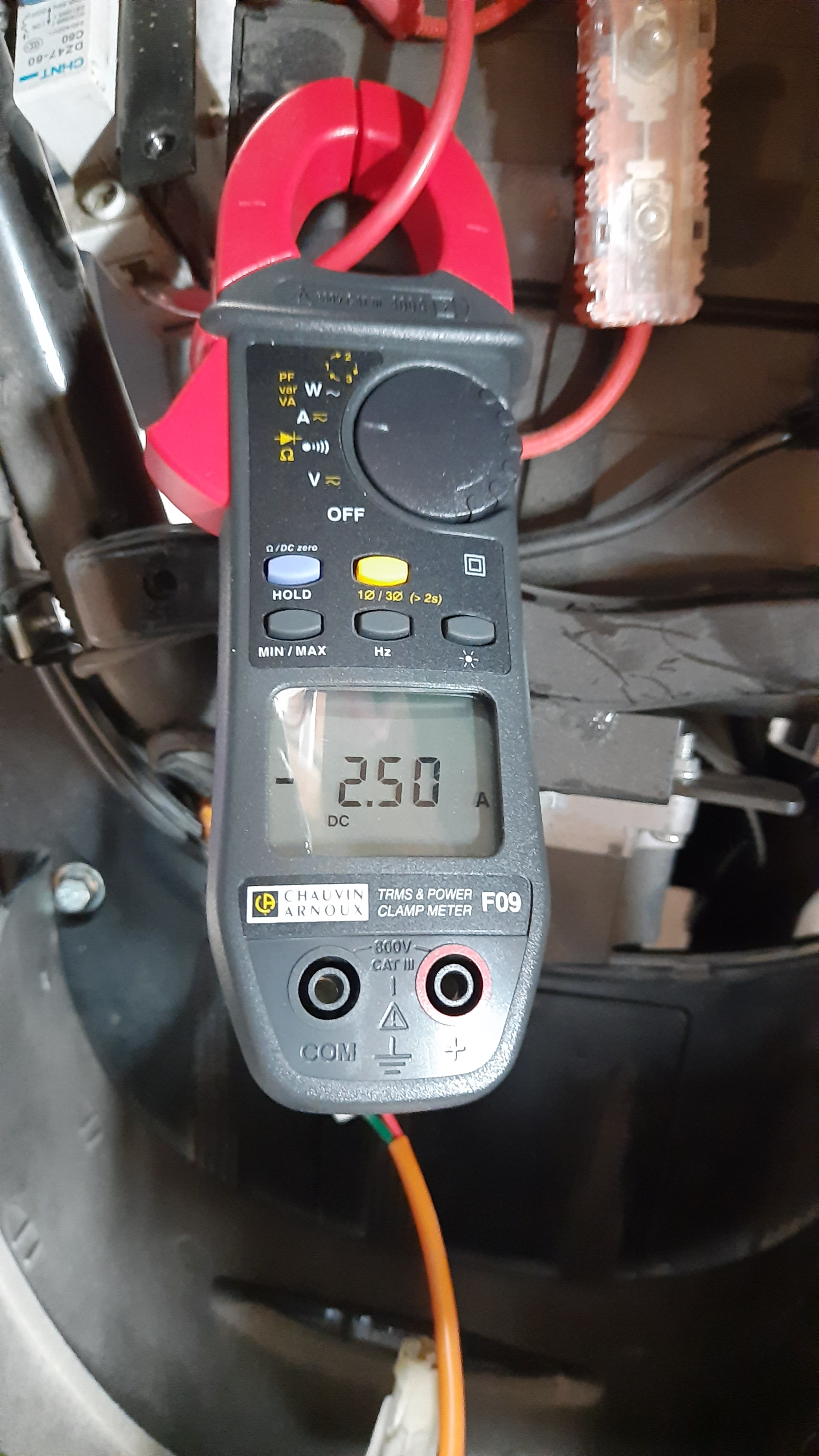

Offensichtlich kann das Zangenamperemeter nur Wechselstrom messen. Für Elektrorollerfahrer eher nicht zugebrauchen.

Zangenamperemeter gibt es auch für Gleichstrom.
Habe ich seid jahren schon für den KFZ Bereich und jetzt für die E-Roller im Einsatz.
