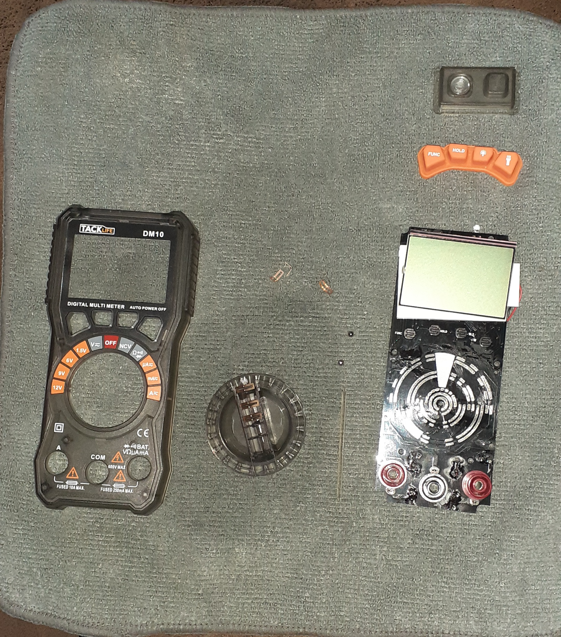

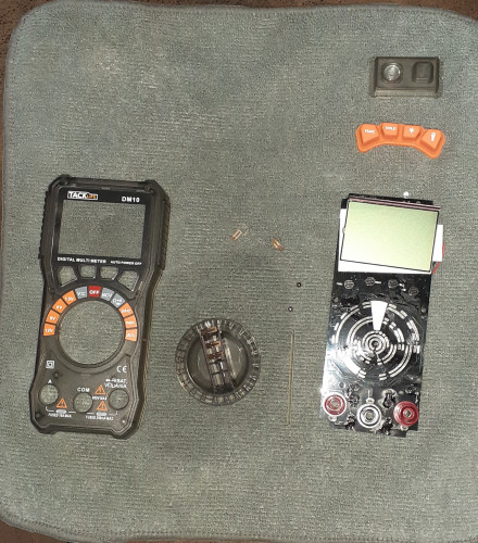

Die mitgelieferten Akkus waren ausgelaufen, dann war mir etwas Politur und das Display gelaufen und ich musste es komplett zerlegen. Naja und jetzt habe ich ein Plexiglas-Stäbchen und zwei Metallkügelchen (Bildmitte) übrig und weiß nicht wo die hinkommen.

Ich musste mein Multimeter zerlegen, ein Tacklife DM10.

Die Kügelchen sind sicher für das mechanische Rasten des Drehhebels da. Vermutlich gibt es auf der Platine Vertiefungen dafür.
Und so ein Plexiglasstab ist ein Lichtleiter, der Licht von einer an eine andere Stelle bringen soll. Schaue Dir mal die Platine an (ggf. die Rückseite), wo so etwas Sinn machen könnte.

Ich tippe darauf, dass das Plexistäbchen am oberen oder unteren Rand des Displays hingehört. Um zb die Displaybeleuchtung korrekt auf das LCD zu lenken.

Ja vermutlich hast auch du recht, danke. Da ist auch ein Spalt, wodurch das Display sonst schief aufliegen würde.Lofty hat geschrieben: Di 16. Mär 2021, 16:13 Ich tippe darauf, dass das Plexistäbchen am oberen oder unteren Rand des Displays hingehört. Um zb die Displaybeleuchtung korrekt auf das LCD zu lenken.

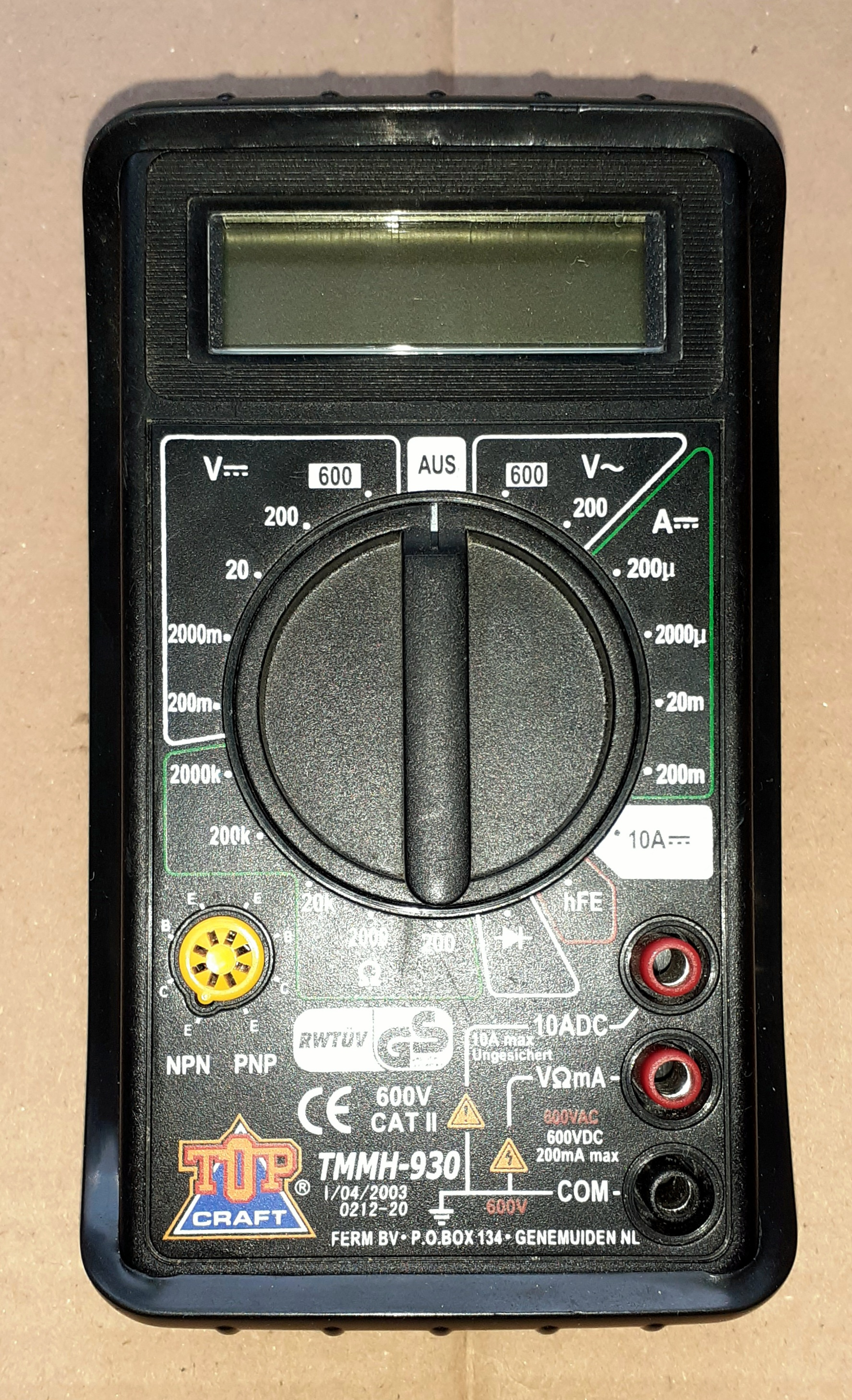

Das tacklife ist mein erstes moderneres Multimeter. Ich hatte vorher jahrelang ein top craft von glaube 2003, dass mir damals ein sehr guter Freund nach dem Auflösen der Werkstatt seines Vaters vermacht hat, welches wohl sehr solide und robust ist. An dem Gerät war eigentlich bis zuletzt nichts auszusetzen außer dass nach fast 20 Jahren die 9 Volt Rossmann Batterie nicht mehr zum Dienst zu animieren war und ich einfach zu faul das Gehäuse aufzuschrauben und sie zu wechseln.

Wenn man es wieder so zusammengeschraubt kriegt, wie es vorher war hätte ich von der Funktion keine Bedenken.

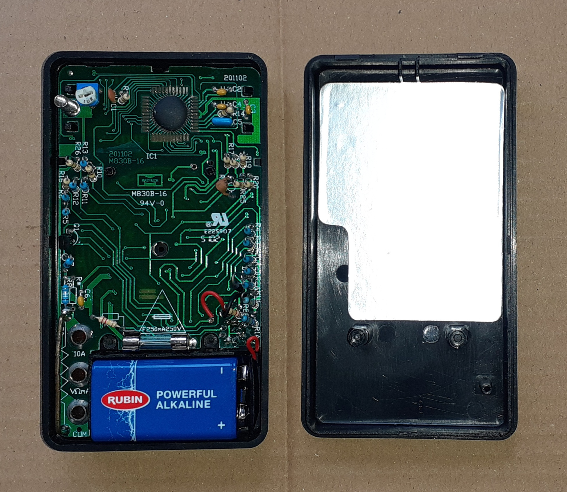

Eigentlich wollte ich heute das Teil zusammensetzen aber habe jetzt erst mal den halben Nachmittag damit zugebracht 3 Gewinde zu schneiden, sollten eigentlich 12 Uhr werden..
Wiederinbetriebnahme des alten Topcraft Multimeters hat leider nicht geklappt.
Neuer Akku drin - nix passiert.

Und Du bist sichr das der 9 V Block in ordnung ist? Hast Du noch ein 2. Multimeter? wenn Ja miss mal die Spannung am 9 V block und an den Anschlüssen an der Platine. Nicht das der Fehler in der Batterie bzw. dem Batterieclip liegt.

An dem Block kann man auch einfach mal lecken

Das wäre dann das Biovoltmeter.
Stell mir gerade so bildlich vor wie Du, nachdem Du festgeleckt hast das der 9 V Block in Ordnung ist, die Leiterplatte zur Fehlersuche ableckst
Aber BTT: Nimm Lieber ein Multimeter statt der Zunge. Ist genauer.
