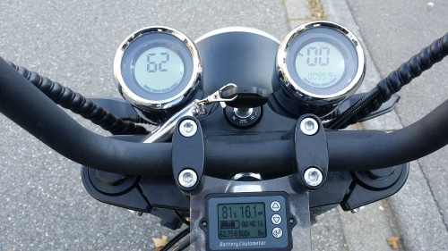

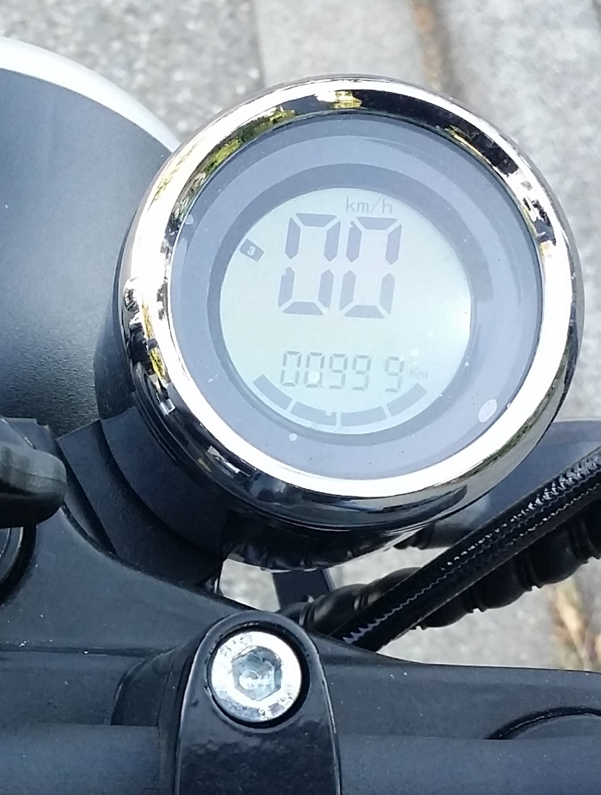

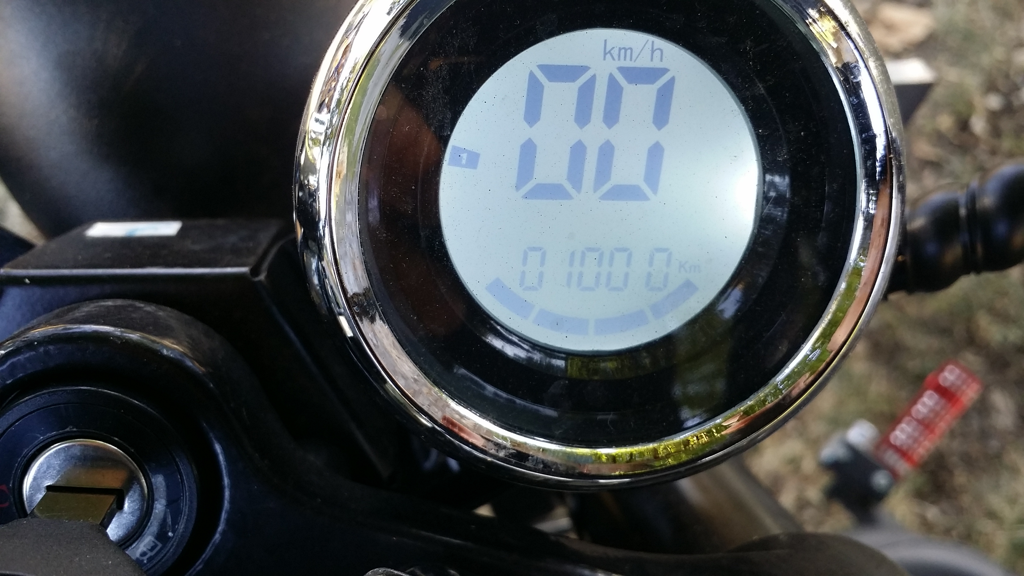

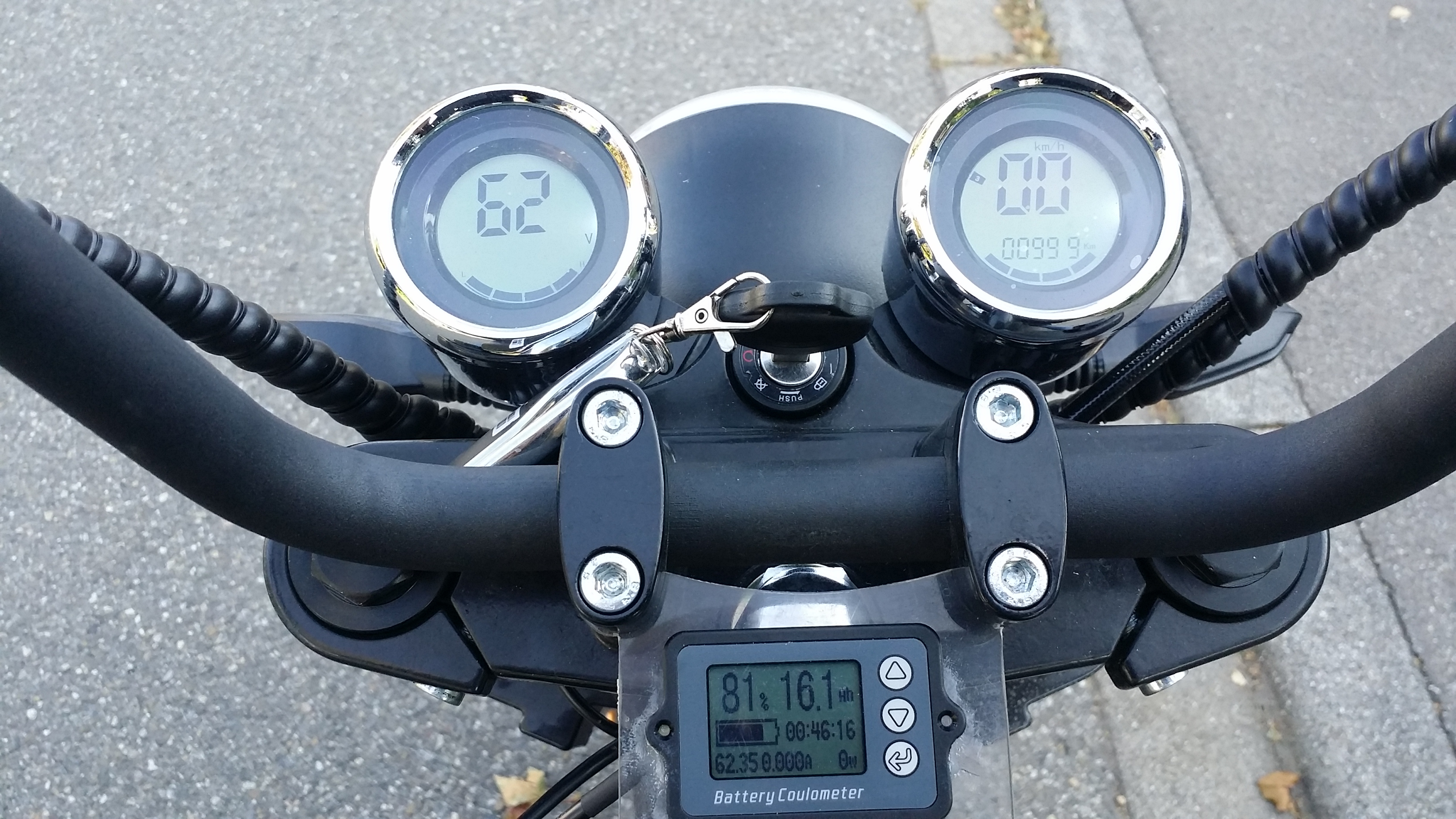

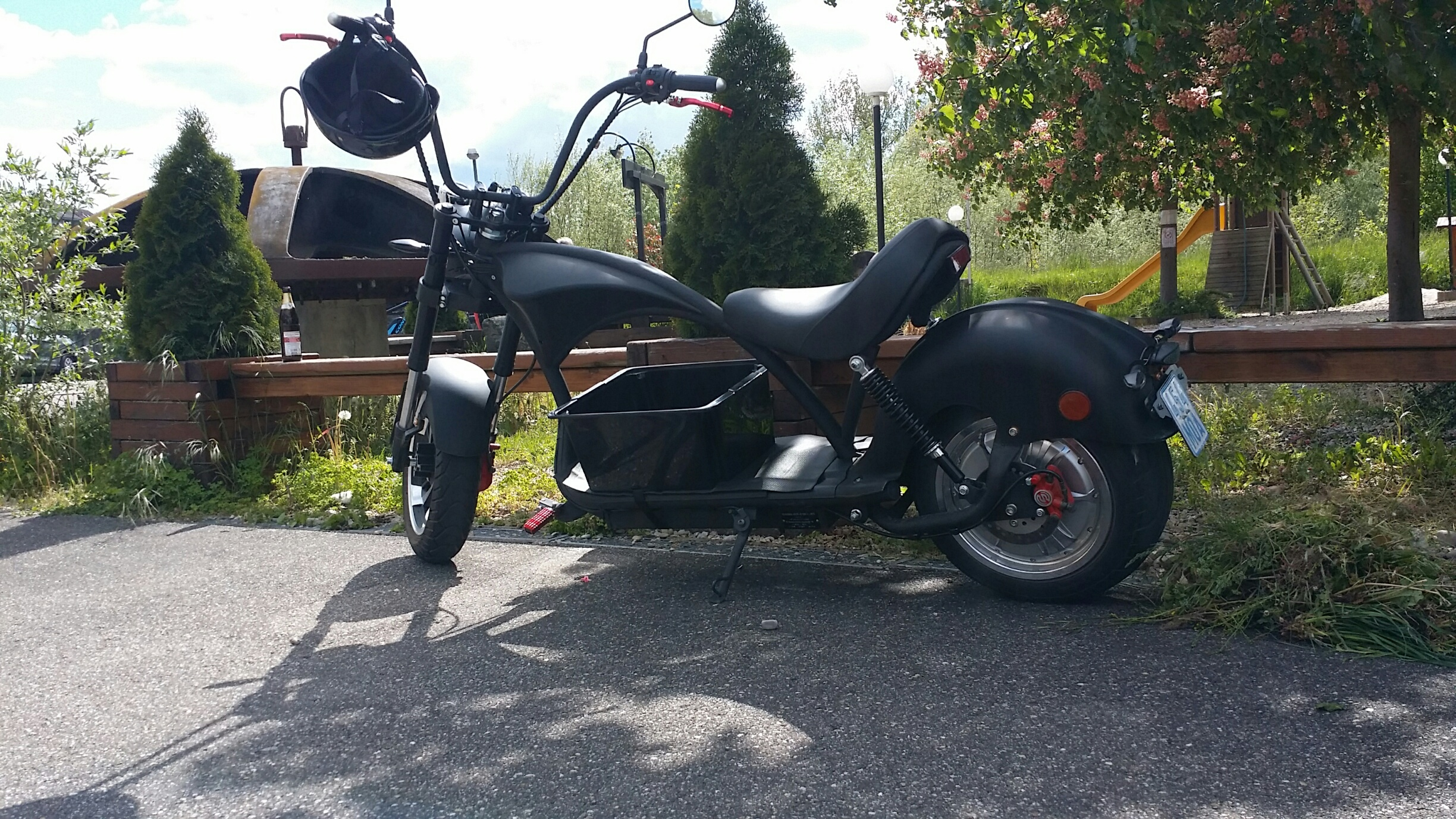

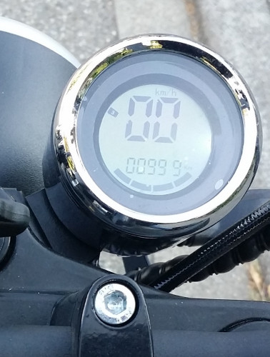

So, möchte mal berichten was nach1000Km bzw in 6 Monaten alles passiert oder nicht passiert ist :D
Fährt noch genauso wie bei 0 Km, Blinker, Licht, Wegfahrsperre und Bremsen Top, Geschwindigkeit immer noch 43Km/h, laut GPS 45Km/h.

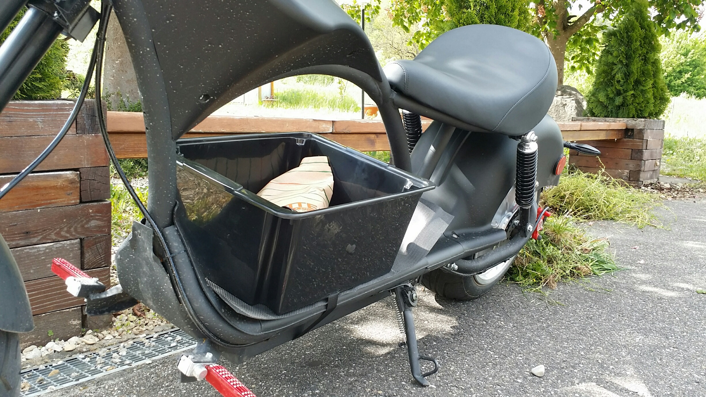

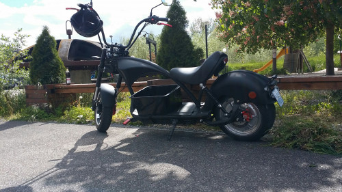

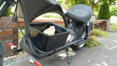

Umbauten/ Änderungen, Weichere Stoßdämpfer, Colometer ein Dank an Harry!! Eine Schwarze Box zum Einkaufen, wird bei Bedarf auf´s Trittbrett geschnallt.
Den Akku habe ich in seinem Fach etwas gepolstert/Fixiert, damit er bei unebener Strasse nicht so rum Poltert :lol:
Keinerlei Abdichtmassnahmen, Spritzwasserfahrten vertägt er.
Macht noch genauso Spaß :D :D :D
