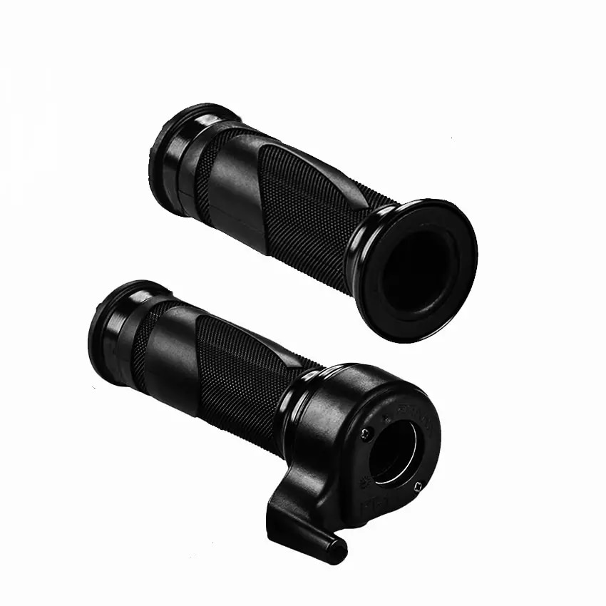

Um auf den Gasgriff zurück zu kommen! Ich finde das hier sowieso zu viel Gasweg vorhanden ist.
Das Ansprechverhalten ist bis zur Hälfte gut regelbar und dann tut sich nicht mehr viel.
Das heißt sehr viel Gasdrehbewegung für nichts.
Hab mir als Versuchszweck einen Gasgriff aus China (24V-72V) bestellt. Sieht fast gleich aus, aber hat etwa nur den halben Gasweg zum Silence.
attachment=0]C75FC1C0-8AC7-4E2D-BDAF-9586DA5E1366.png[/attachment]
PS: wackelt genauso, lässt sich aber Super mit Gleitfolie zwischen Lenker und Gasdrehgriff lösen.
Werde berichten sobald ich ihn probiert habe!
Manfred77
