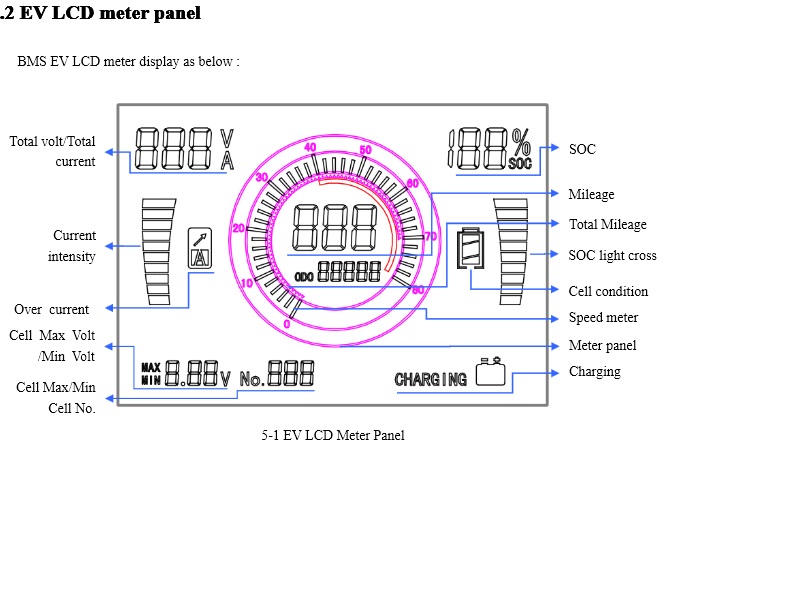

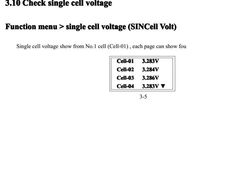

Den BMS-Reader hätte ich auch gerne mal (in Aktion) gesehen. Laut Kr. soll den jeder Kr.-Händler haben. Bisher konnte mir niemand (selbst Kr.) dieses Gerät nicht zeigen.
Ich erwarte vom Händler/der Werkstatt eigentlich, dass auch mal die Zellen einzeln gecheckt werden. Welcher Laie kann das schon? Bin selbst auch nicht vom Fach, aber ein Kunde, der ständig vor der Tür auftaucht...tja :-)
Ein Reader, der ab und an mal die Zellen mißt, würde das sicher verhindern oder man hat Angst, dass der Kunde dann gerade deswegen zu sensibel reagiert.
Vom BMS gehen an alle Zellen Käbelchen in versch. Farben. Man hat also eine zentrale Stelle, von wo aus man alle Zellen überwachen kann. Dort wird dann also auch der Reader angeschlossen. Die Verleidung bleibt dran.
Danke für die Anleitung/PDF
Wenn es das ist, dann sieht das schon gut aus. Mit dem Reader/Monitor kann man anscheinend viel anfangen.
Aber BezugsQuelle und Preis sind mir nicht bekannt.
