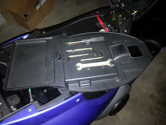

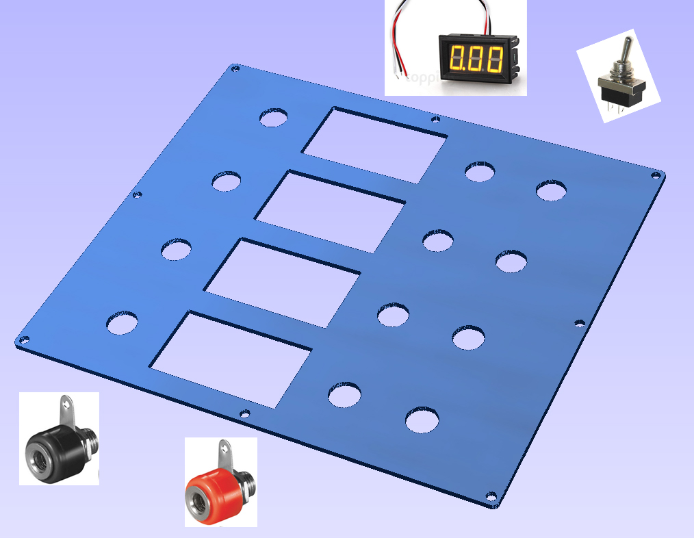

Da es wirklich langsam zu kalt zum fahren wird fange ich mal an zu schrauben. Unter der Sitzbank ist so ein komischer "Zwischenboden" mit noch komischeren Werkzeug. Diese Werkzeugablage werde ich modifizieren mit einer CNC gefrästen Platte aus GFK. Dort kommen für jeden Akku 2 Ladebuchsen und ein Panelmeter nebst schalter rein. Das zeigt mir dann auf einen Blick die 4 Akkuspannungen an und erleichtert den Zugang für Einzelladung ungemein. Der "Elektrikkram" ist schon unterwegs. Sobald ich die Bohrungsmaße für Buchsen und Schalter habe gehts auf die Fräse

Wenn ich die vier "Ports" erst mal aus dem "Untergrund" hochgeholt habe, kann ich an die Bananenbuchsen auch einen Logger anschließen. Die Panelmeter schalte ich über die Kippschalter.Lt. Angabe sollen die zwar nur einen Eigenverbrauch <20mA haben, aber meinen Hintern von unten beleuchten brauchen sie wirklich nicht. Aber so ein Anschlußterminal ist allemal sinnvoller als dieses China Werkzeugset

Immerhin gibt es ein sogar recht ordentlich untergebrachtes Werkzeugset
