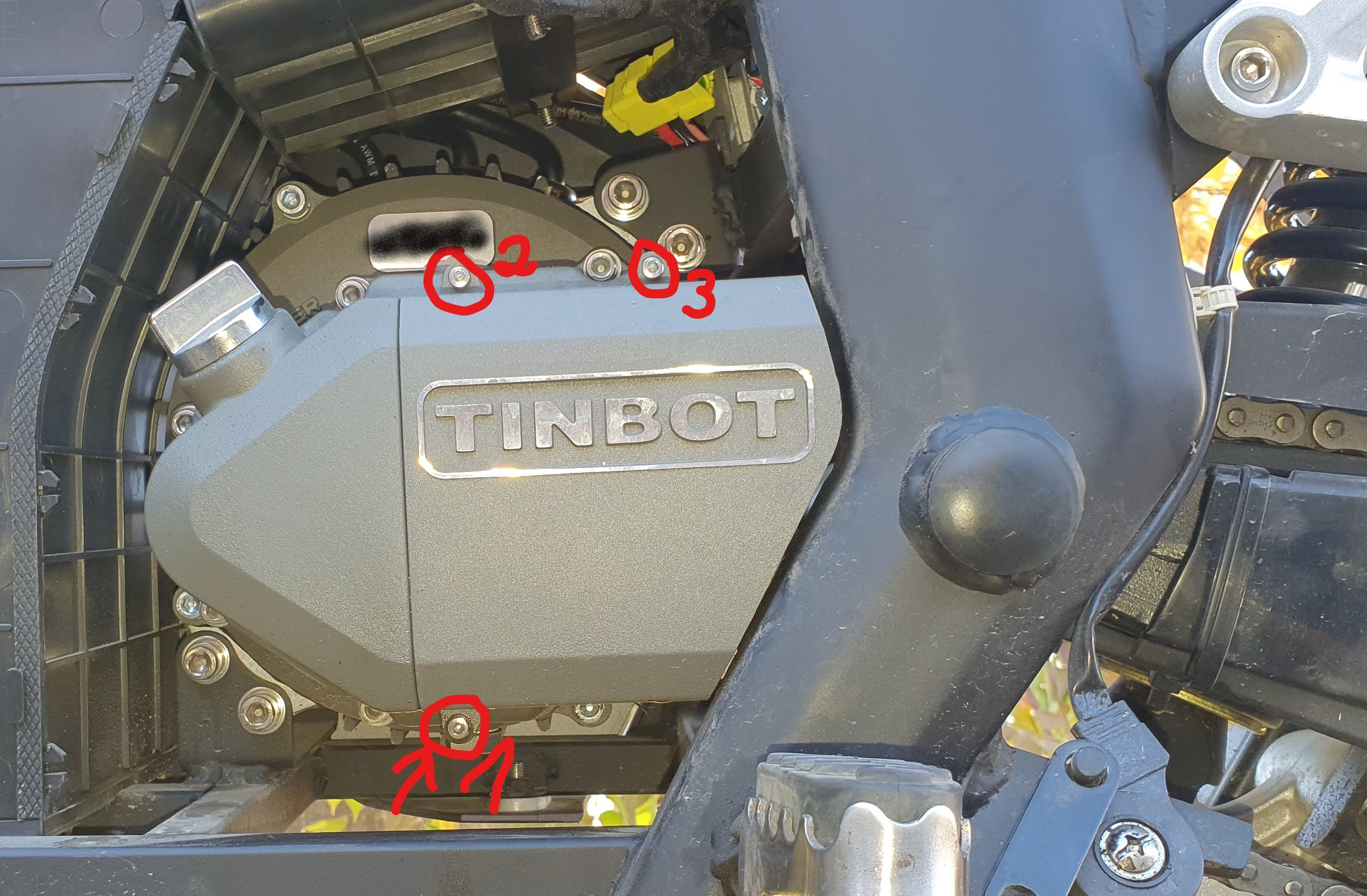

So,
das 13-er Ritzel ist gerade angekommen. Was ich jetzt noch nicht habe, ist eine Idee HowToDo
Nach Begutachtung des Kettenverlaufes bin ich zum Schluss gekommen: da irgendwo muss ich ran
Aber warum ich jetzt dich Verkleidung auf der linken Seite abgemacht habe, wird mir immer schleierhafter
War aber zumindest eine Erfahrung.
Tatsache war aber auch, dass ich an Schraube #1 leichten Ölverlust hatte und die Schraube nicht einmal leicht angezogen war, geschweige denn "handwarm".

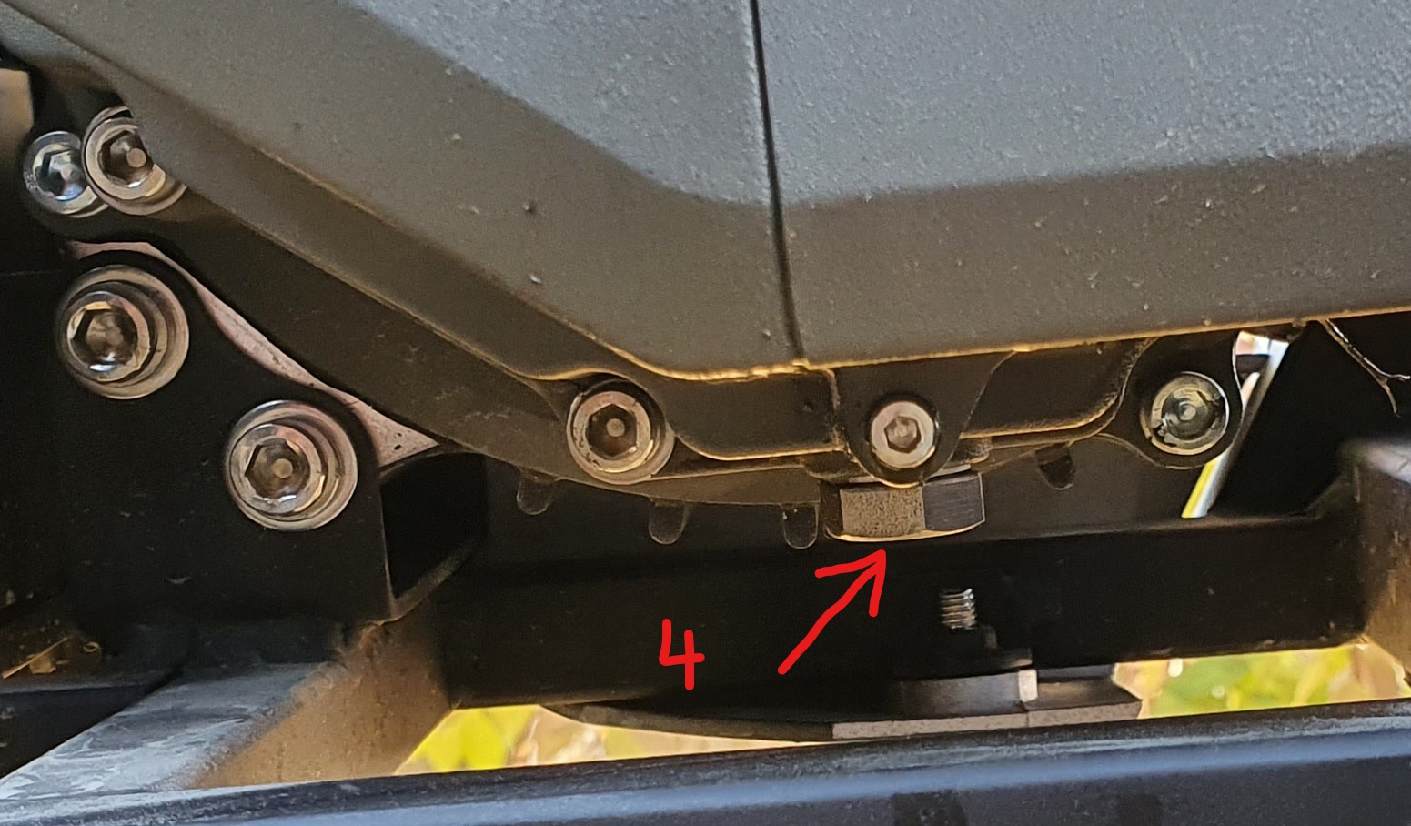

Denke ich richtig, das ich das Öl an der unteren Sechskantschraube (#4) ablassen muss und dann die Schrauben #1-3 (die drei kleinsten Inbus-Schrauben) öffnen muss um an das Ritzel ran zu kommen?
Wer hats schon getan?
Wer kanns mir erklären?
Gruß Claus
Gruß Claus

Hallo Dino,
Ja, 1-3 entfernen und unter der Abdeckung ist das Ritzel.
4 ist zum Getriebeöl ablassen (ist übrigens im Handbuch beschrieben).
Grüße
Grüße
