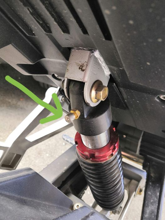

Den Dämpferdruck habe ich auf 10bar erhöht - jetzt passt es auch bei schnellen Lastenwechseln in den Kurven.

mit einer Dämpferpumpe.
Die kleine siberne Kappe am hinteren Dämpfer abschrauben und Luft rein.
Falls keine Dämpferpumpe zur Hand hilft dir jeder gute Mountainbike-Laden. Die haben sowas in ihrer Werkstatt. Bild von Mike Baker...facebok-Forum Tinbot

Danke, ich dachte immer da wäre Stickstoff oder sowas drin.
Also normale Standpumpe wie fürs Fahrrad kann man nehmen, kann nix kaputtrepariert werden ?
