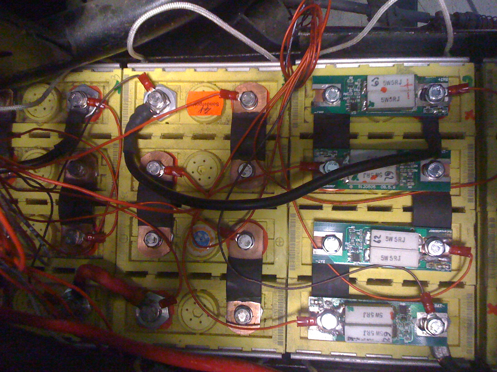

Nach 1Woche in der Dunkelkammer haben sie die 67,3V gehalten. Alle mit 3,34V bis 3,37V.
Nächste Woche wird mit viel Last die Brauchbarkeit der Zellen geprüft.
Die Huckebalancer habe ich wegen der Einbauhöhe wieder entfernt. Einen Block habe ich
als Test mal gelassen. Allen Zellen haben PQ-Buchsen mit Kabel für den Monitor oder den
externen Balancern.

Re: Erider, Arngren, Vespino T4000W88 Bj. 2008 "tabula rasa"
habe mich beim Betrachten des Bilder gerade gefragt was die aufwändige Verbindung von jeweils 4 Winstons eigentlich bringt. Plage mich jedes mal wenn ich eine Zelle tausche . Weiß jemand ob das so sein muß, was es bringt und ob das nicht auch einfacher geht.
- Beiträge: 20824
Es geht darum, den Zellen das Blähen so schwer wie möglich zu machen. Bei Lithium-Ionen Zellen wird Material, nämlich besagte Ionen, von einer in die andere Elektrode geschaufelt, sprich die abgebende wird etwas dünner, und die aufnehmende dicker. Und dann verhalten sich Anode und Kathode auch noch ungleichmäßig, die eine wird dicker als die andere, wenn sie die Ionen aufnimmt. Wenn die Zellen einzeln frei herumstehen können sie sich blähen, wie es das Gehäuse selbst zulässt. Dadurch können die Elektroden aber größer werden bei der Li-Ionenaufnahme, als wenn die Zellen kräftig verspannt sind, und das stresst die Elektrodenbeschichtung stärker, so dass sie schneller mechanisch Schaden nimmt, als wenn sie am Ausdehnen gehindert würde, was dann die Lebensdauer der Zelle veringert.
Und deshalb sind (nicht nur Winston) LiFePO4 Zellen so gegeneinander verspannt.

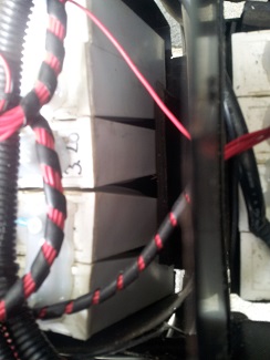

ja, das klingt plausibel.
Allerdings machen das nicht alle Hersteller.
Hier eine Bild von einem IO Manhattan, 2 Jahre alt 500km, Bei einem derart hochpreisigen Produkt sollte man mehr erwarten können. Man sieht schön den Blähbauch und das Fehlen der Besprochenen Verbindung.
