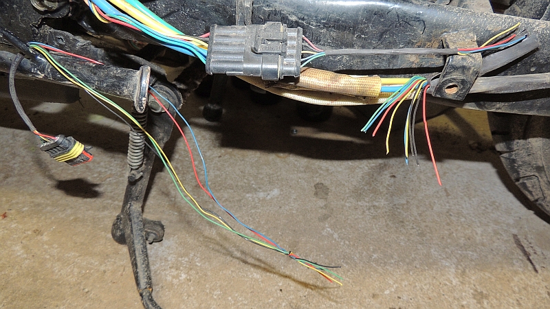

Re: Controller- und Motorspannungsbereich
Hilfe !
ich habe die 3 verrosteteten Kabelschuhe der Lastkabel zum Motor rausgeschnitten und die dicken Kabel direkt verlötet.
Auf dem Bild sind diese schon mit Gewebeschlauch verdeckt.
Dabei habe ich alle 8 Steuerkabel durchschnitten, nach der Manier, die sind ja farbig.
Gerade warn sie durch, da sah ich das es immer 2 mal die gleiche Farbe gibt.
Es sind 2 gleiche Stecker mit je 4 Drähten dran. Ein Stecker ist unbenutzt.
Nun rätzele ich wie man es ausprüfen/ probieren könnte.
Weis jemand die Funktion der 4 benutzten Drähte, oder gibt es ein Schaltbild?
Würde mich über Hilfe sehr freuen.
nixRengDangMan
ja gerade, man erkennt keinerlei Zuordnung mehr
- Beiträge: 6531
Da gebe ich Alfred recht:
Klemme die Hallsensorenausgänge gelb, blau und grün zusammen, also jeweils die beiden gelben, beiden blauen und beiden grünen sowie die beiden schwarzen - die dünnen Kabel, die aus dem Motor kommen. Die gepaarten Kabel mit den dünnen Kabel vom Controller verbinden - Farbe auf Farbe.
Von den beiden dünnen roten Kabeln wird nur eins angeschlossen, das andere bleibt frei. Nun sollte der Motor laufen.
Wenn viel Zeit ist, ein gelbes Kabel entfernen. Läuft der Motor noch? Wenn nicht das andere entfernen. Mit einem blauen sowie dem grünen genauso verfahren. Eine Lüsterklemme ist zum probieren hilfreich. Dünnes rotes Kabel hat +5V und das dünne schwarze Kabel 0V (Masse)
Gutes Gelingen.
Gutes Gelingen.
nixRengDangMan
Habs gemacht wie geraten. Alles Ok. Ich danke Peter.
Hat Viel Zeit gespart.
