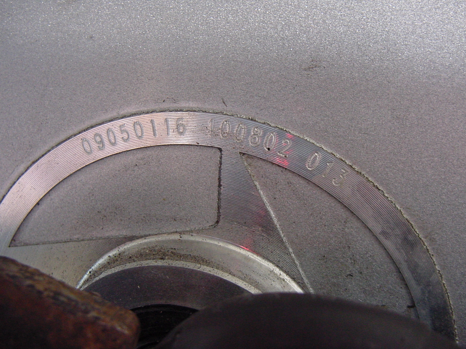

Auf dem Motor dürfte eine Motornummer eingeschlagen sein, bei meinem wäre das innen auf der linken Seite. Vielleicht gibt es auch noch ein Bild vom Motor - ebenfalls von links? Sieht er so aus (vielleicht sogar noch etas schöner...)?

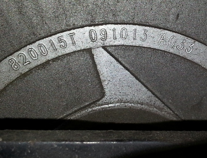

Der Motor ist der auf dem Bild. Ist das der Originale 3,5kW vom SCP3540?

Die Motornummer ist anders als bei meinem äußerlich identischen 5kW Motor, meiner hat vorn die 09050116 stehen. Von daher ist davon auszugehen, dass Dein Motor anders gewickelt ist und daher auf Dauer nicht viel mehr als die 3kW abgeben sollte. Der Motor basiert sicherlich auf einem Quan Shun design, aber der Originator unserer Gefährte (Mujin "Mountain" Chen) hat eine Weile lang diese Motoren in Eigenregie gewickelt. Deiner ist mit Produktionsdatum 13.10.2009 etwas älter als meiner vom 02.08.2010, aber das Gehäuse ist absolut identisch:

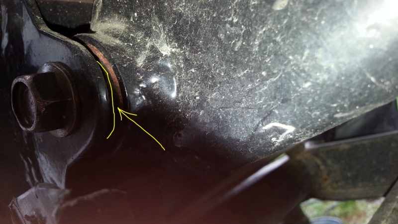

ich suche für einen SCP3540 eine neue Schwingenlagerung.
Es ist wohl eine Gummibuchse mit Metallhülse.
Wenn man am Hinterrad seitlich drückt wackelt die Schwinge in der Buchse.
Wo kann man da nach Ersatzteilen fragen?
Passt villeicht was von einem ähnlichen Roller?
Solar GmbH hat nix.
Solar GmbH hat nix.
- Beiträge: 20289
Re: Controller- und Motorspannungsbereich
Dies aus einem anderen Thema zitiert. Ansonsten könnten aber auch sonstige Quellen für Chinarollerteile mit etwas passendem dienen.KilianU hat geschrieben:...,
