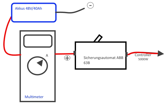

jetzt bin ich ratlos :oops:
Also muss ich doch mal messen wie etwa
(ich hoffe , ich habe die Verkabelung um das Multimeter herum halbwegs richtig skizziert ;)
also mit dem Multimeter dazwischen und dann den Berg hoch.

Im Prinzip richtig, ich glaube aber, dass dein Multimeter max. 10A Gleichstrom messen kann......

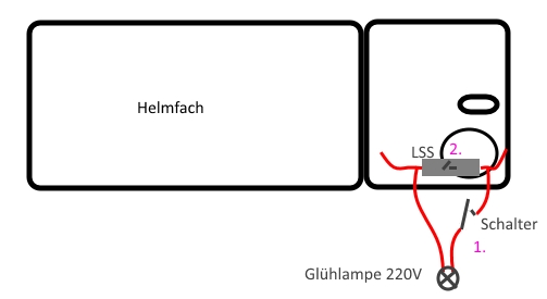

Und so ganz nebenbei: Öffnet man den 48V Stromkreis und wartet längere Zeit, entladen sich die Elektrolytkondensaoren im Controller. Schaltet man dann mittels LSS wieder zu, fließen einige 100A für ein paar Millisekunden. Deshalb vorm Zuschalten des LSS diesen mit einer 230V Glühlampe für ein paar Sekunden überbrücken. Glühlampe glimmt kurz auf, dann LSS auf Ein, grünes Fenster wird rot = Durchgang.

Peter51 hat geschrieben:...wartet längere Zeit, entladen sich die Elektrolytkondensaoren im Controller. Schaltet man dann mittels LSS wieder zu, fließen einige 100A für ein paar Millisekunden. Deshalb vorm Zuschalten des LSS diesen mit einer 230V Glühlampe für ein paar Sekunden überbrücken. ...
Man sollte sich besser für unterwegs gleich eine Glühlampe in der Nähe des Sicherungsautomaten installieren, damit man diese Softanschaltung steht's parat hat , oder? 8-)
"wartet längere Zeit...entladen sich Kondensatoren..." bedeutet, ich kann die Sicherung aber direkt nach deren Rausfliegen wieder einschalten, nur wenn ich die Abschaltung nicht mitbekommen habe und der Roller längere Zeit auf dem Parplatz steht (oder eben Zuhause, nachdem man an den Akkus rumgemacht hat oder den Roller zwecks Überwinterung "abgeklemmt " hat), muss die Glühbirne herhalten, korrekt?
Gibt es einen adäquaten alternativen Verbraucher (gut , eine Lampe ist im Gegensatz z.b. einem Kondensator aus visuellen Gründen angebrachter), der wegen seiner geringeren Größe hier praktischer einzubauen wäre?

Ein Widerstand mit 1 kOhm 10W ginge auch, zumal Glühlampen am aussterben sind (Oma wird sicher noch eine haben)

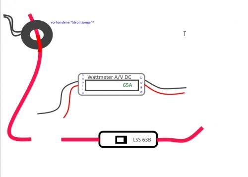

um mal den Strom kurz vor dem (an einer bestimmten Steigungsstelle) erwarteten Ausschalten des LSS im Auge und Sinn zu behalten, könnte ich diesen Strommessser nehmen (dauerhaft angeschlossen für eine Fahrt) ?
DC 60V / 100A
http://www.amazon.de/DEOK-Wattmeter-Spa ... uctDetails
Ich sehe hier leider keinen Schaltplan (System mit shunt wäre mir zu kompliziert, so eine DC-Anzeige mit diesem "Stromzange-Ring" wäre mir da lieber), wie wäre dieser hier anzuschließen? Es gibt hier einen Anschluß +/- für Load und einen für Source +/- .
Hat jemand vielleicht eine Skizze für mich? :)
...Habe mal dazu eine Skizze/Schaltplan vorgefertigt. Wer könnte die vervollständigen?
Nebenbei: Dieser Ring links oben in der Skizze (Stromzange?, Aufschrift "current" -> ein Stecker current ist auch am BMS, ich glaube da ist es auch angeschlossen) ist schon in der Nähe des LSS vorhanden.
Ich hoffe, neben dem Wattmeter (siehe Url oben) braucht es keine zusätzlichen Bauteile :?
Vom LSS geht es rechts zum Controller.

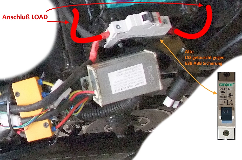

o.k. jetzt habe ich es glaube ich . Video (-Anleitungen bei youtu...) bildet :lol:
so müsste es klappen laut meiner Andeutung im Foto
(klick auf das Foto zum Vergrößern)
Anschluß "Load" des Digital Wattmeter DC 60V / 100A wird in die Leitung der LSS (< 100A) eingeschleift, Source muss/kann an eine beliebige Spannungsquelle < 60V. Günstigerweise schließe ich aber "Source" an meinem Steckbrett (für die Einzelzellen-Spannungsmessungen) so an ,dass ich auch die Gesamtspannung erhalte, oder?
Ablesen will ich aber eigentlich nur die Höhe des Stroms (A), in dem Moment kurz bevor ich eine Abschaltung des LSS "erwarte", so wie es in letzter Zeit hin-und wieder bei einem bestimmten Steigungspunkt auf der Fahrt nach Hause passiert.

Ne, hauptsächlich geht es mir um den aufkommenden Strom bei hoher Belastung im Berg. Das Gerät (link) sollte doch ohne shunt auskommen??
Ah, sollte ich so anschließen für die Strommessung am LSS ;)

Beiträge: 6608
Re: Ladegerät schaltet sofort ab
Beitrag von Peter51 »
Das Gerät hat wohl einen 1 Milliohm shunt eingebaut (Angabe Innenwiderstand 0,001 Ohm) Es ist aber nur für 50A Dauerbetrieb geeignet, kurzzeitig 100A.
Ein dickes Source (Quelle) Kabel wird hinter der Batterie / Leitungsschutzschalter angeklemmt. Das andere dicke load (Last) geht zum Pluspol des controllers. Da es ein Wattmeter ist, braucht es noch die Spannung: Also sind da noch zwei dünne Kabel für +48V und 0V (Masse). Mit dem Gerät wird ja ein Anschlußplan geliefert und daran hielte ich mich.
