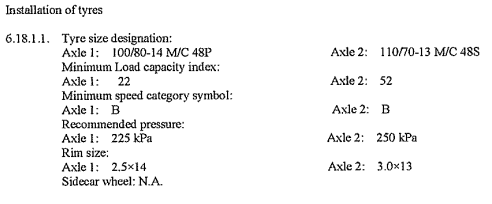

In der CoC steht das so (Bild), hab ich dann doch Mist bestellt oder

Hhhmmm, eigentlich ist die "48" ja der Lastindex - also richtig. Warum in der nächsten Zeile für "minimum capacity load index" für die hintere Achse 52 angegeben ist, verstehe ich auch nicht. Vielleicht liest @callmeuhu mit und kann Auskunft geben?

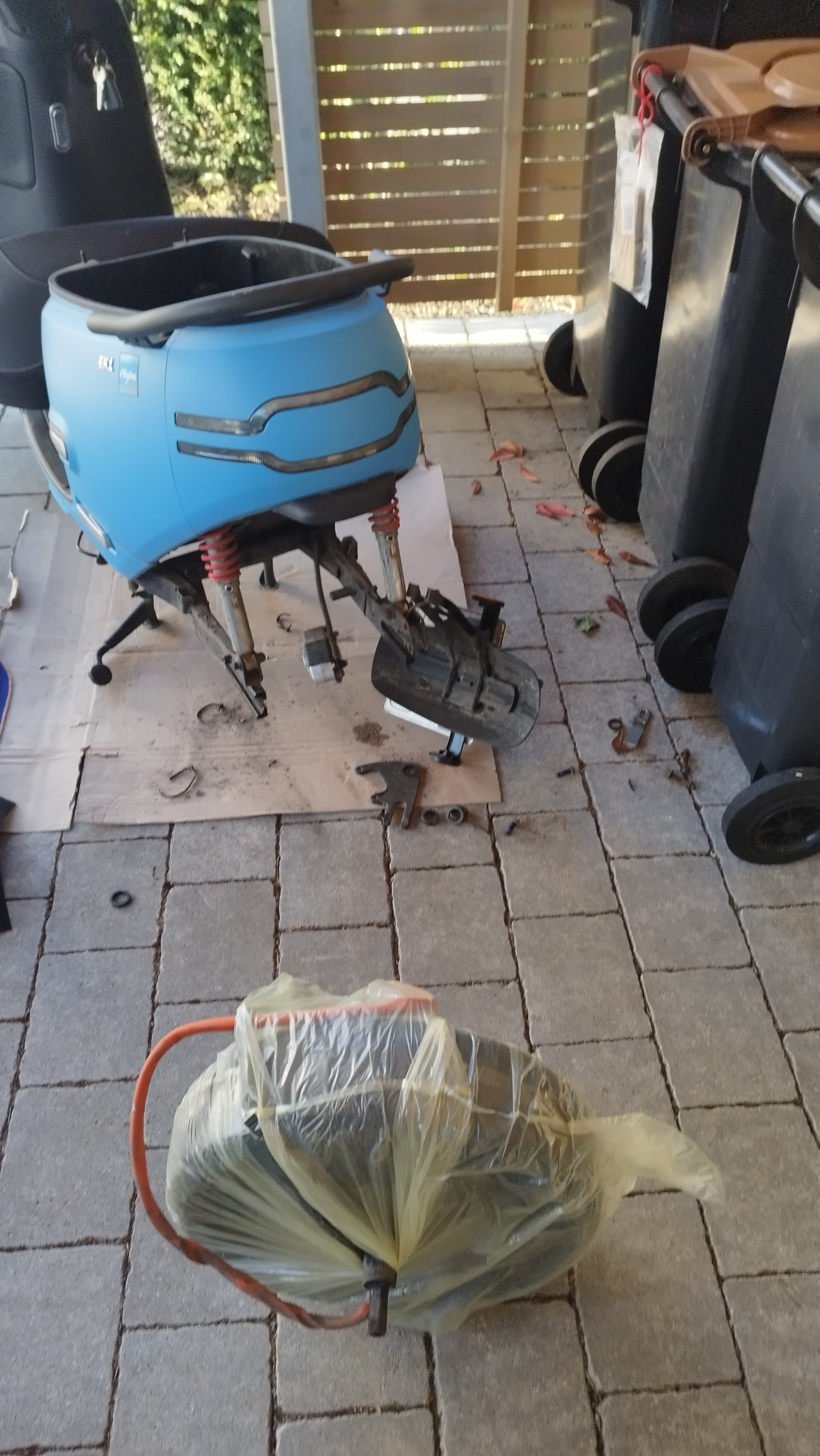

So, erster Schritt getan. Mal sehen ob ich den dann auch wieder zusammenbauen kann... Die Kabelbinder, die man lösen musste bekommt ich da sicher nicht mehr dran.

Die Kabelbinder mache ich meistens neu. Hauptsache der Kabelbaum liegt am Ende wieder so, wie es war.
Wenn es fachgerecht sein soll, müsstest du den Bremssattel an der Schwinge aufhängen, damit die Bremsleitung nicht auf Zug belastet wird oder knickt. Außerdem kannst du ein Holzstück oder so zwischen die Bremsklötze klemmen. Denn wenn mal jemand aus Versehen an der Bremse zieht, drücken dir die Bremskolben raus.
Viel Erfolg, Bertolt

Und für den Transport die Achsmuttern lose auf die Achse drehen. Denn wenn das Gewinde beschädigt wird, ist dein Motor ggfs. hinüber.
