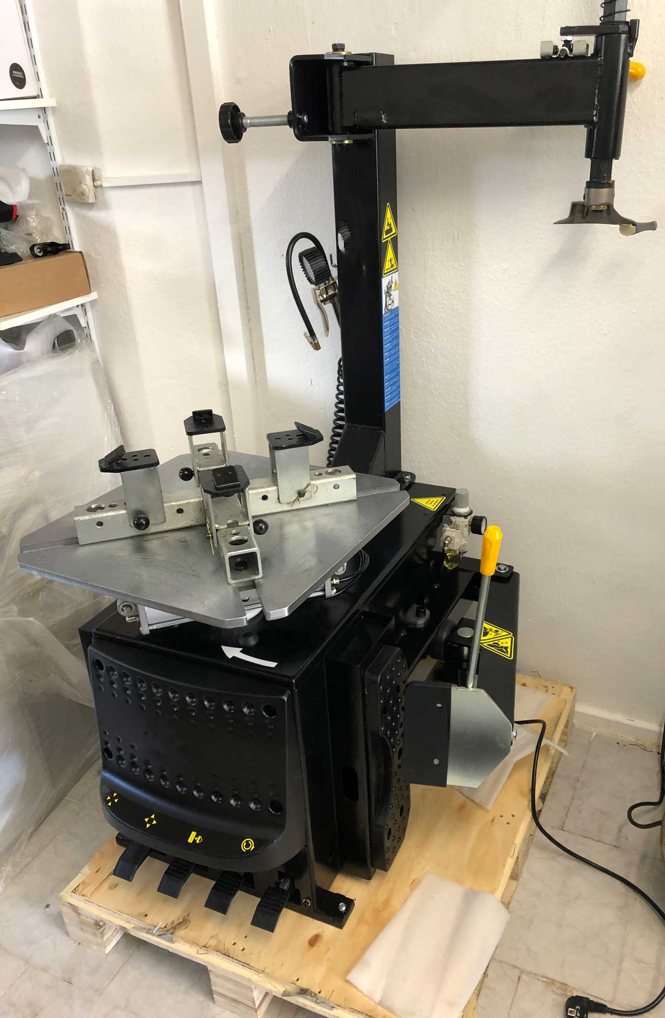

ducatodriver
Händler
Beiträge: 1221
PLZ: 44892
Wohnort: Bochum
Re: Plattfuß beim Horwin EK 1 und großer Aufwand
Beitrag von ducatodriver »
Daher habe ich eine Profi-Maschine angeschafft ;) selbst kleine 6 Zoll kein Problem.
