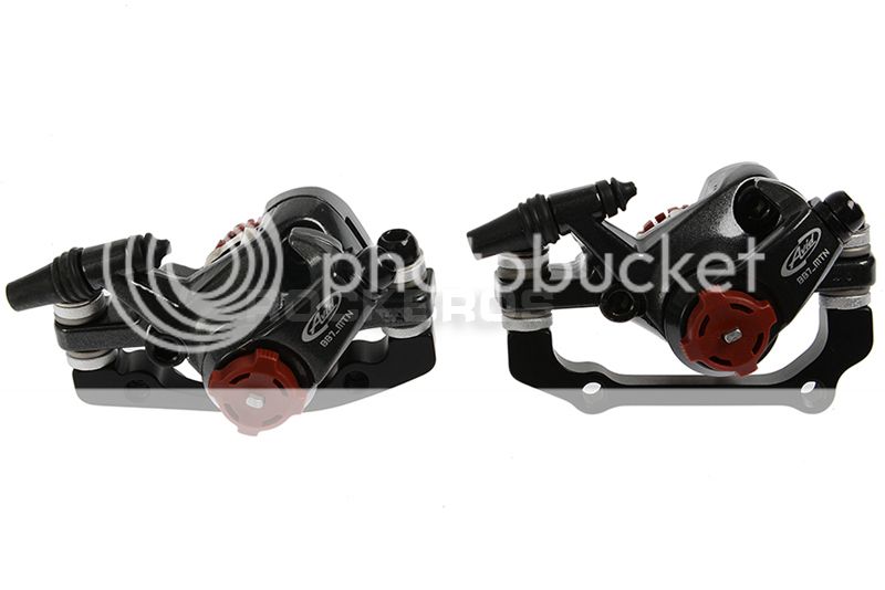

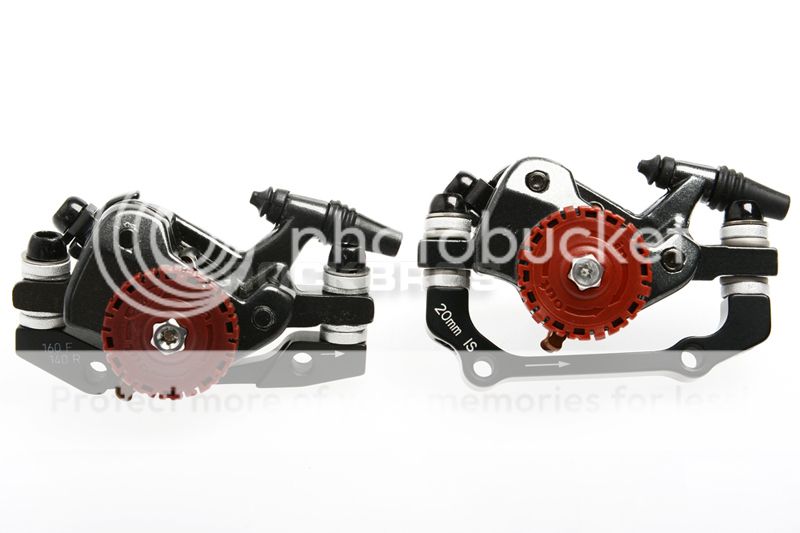

alle von mir angeschriebenen fahrradhändler habe es nicht nötig, auf fragen per mail zu antworten.
also habe ich mal einen mountainbike fahrenden spezi angerufen.
die promax bremsen haben auch nur "baumarkt-qualität".
empfohlen und beliebt im mtb-bereich sind die bremsen von AVID.
speziell in amerika werden die massenweise genutzt.
google und youtube spucken massenhaft infos und videos mit anleitungen zur einstellung aus.
für unseren einsatzbereich kommt die AVID BB7 in frage.
und so sehen die dinger aus:
hier kann man sie kaufen:
die befestigung der bremssättel ist normiert. für den revoluzzer braucht man die IS2000 befestigung.
man kann also auch zum fahrradhändler seines vertrauens fahren und sich dort entsprechende bremssättel kaufen.
