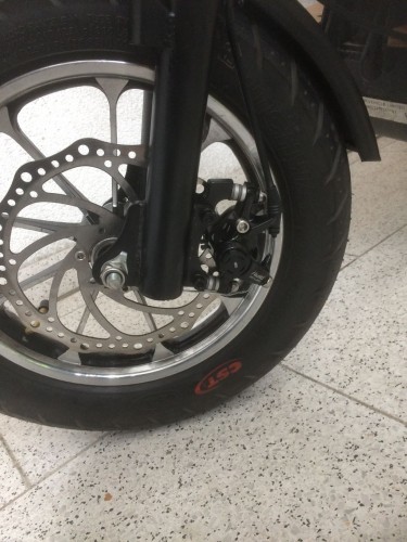

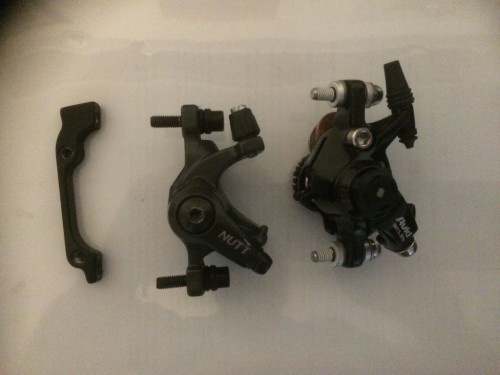

ich habe immer wieder das problem, dass meine bremsen quietschen.
ich justiere sie immer wieder, aber das quietschen kommt nach einigen km immer wieder.
nun überlege ich, die bremssättel komplett gegen bessere zu tauschen.
hat damit schon jemand erfahrungen? am liebsten wäre mir ja ein hydraulische bremse,
wie man sie von den benzinrollern kennt. die sind ja auch kaum noch teurer.
ich will aber möglichst wenig mit adaptern etc. rumwerkeln.
