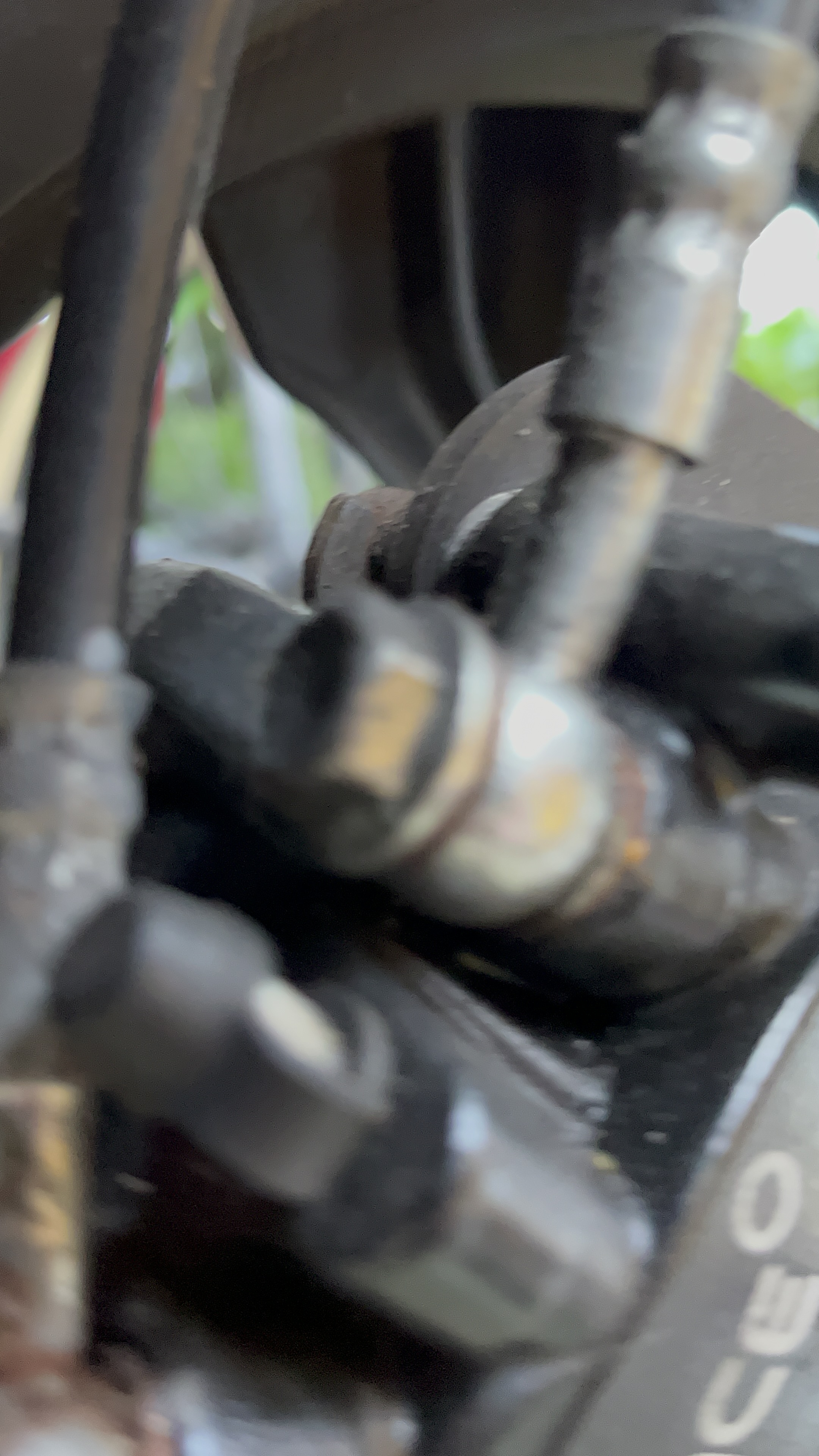

Das hier ist ein festgegammelter Bremssattel!

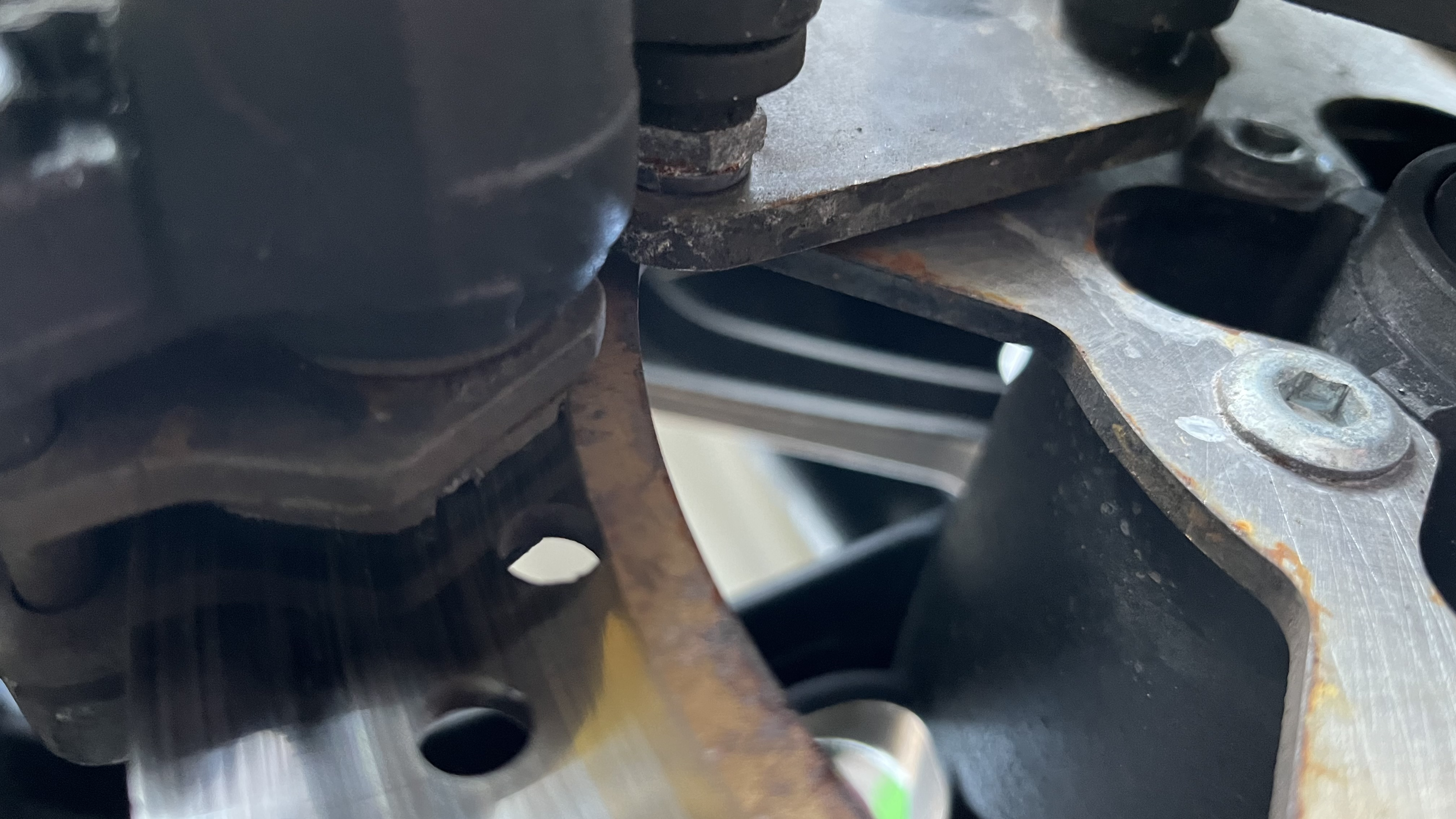

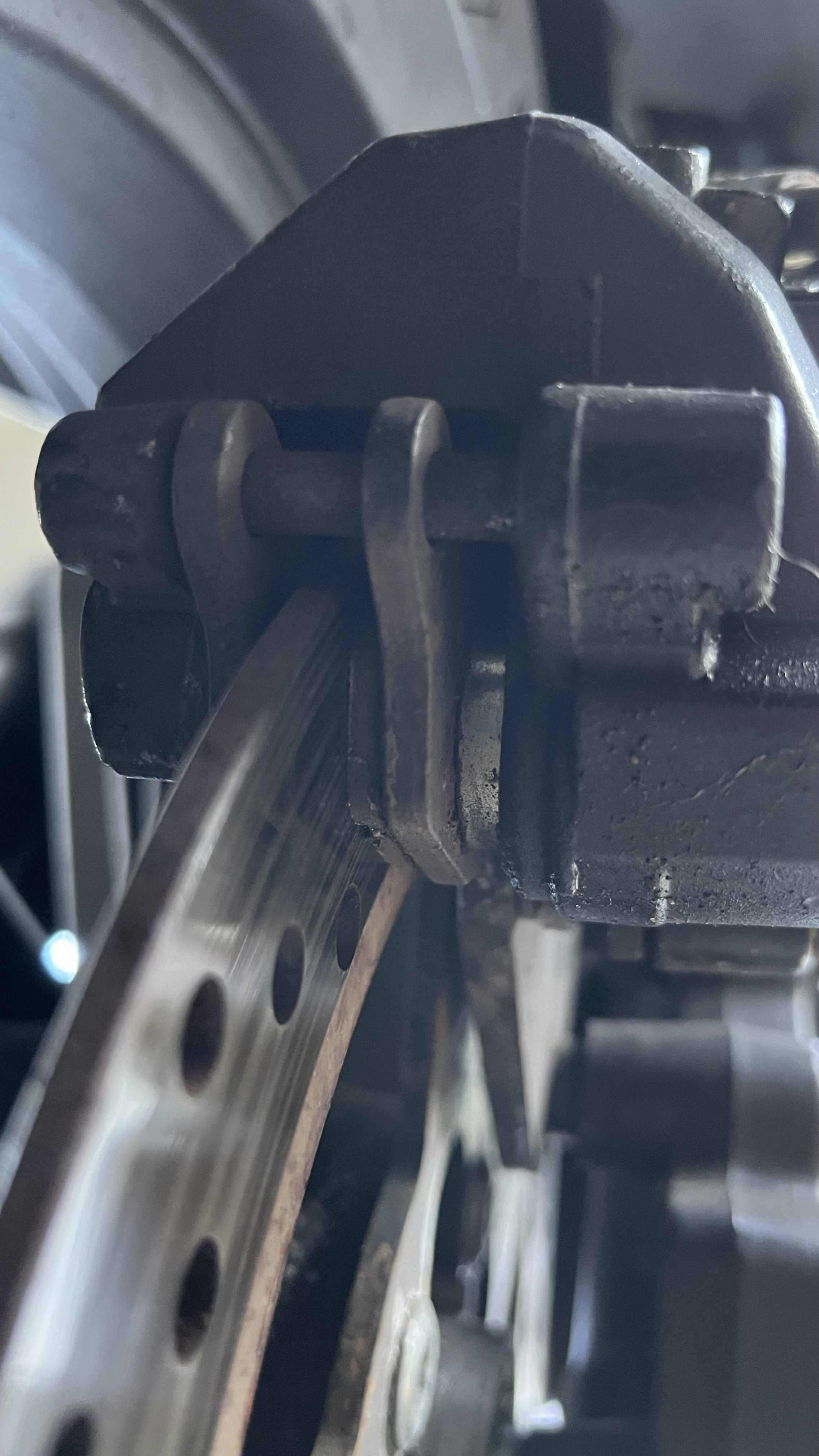

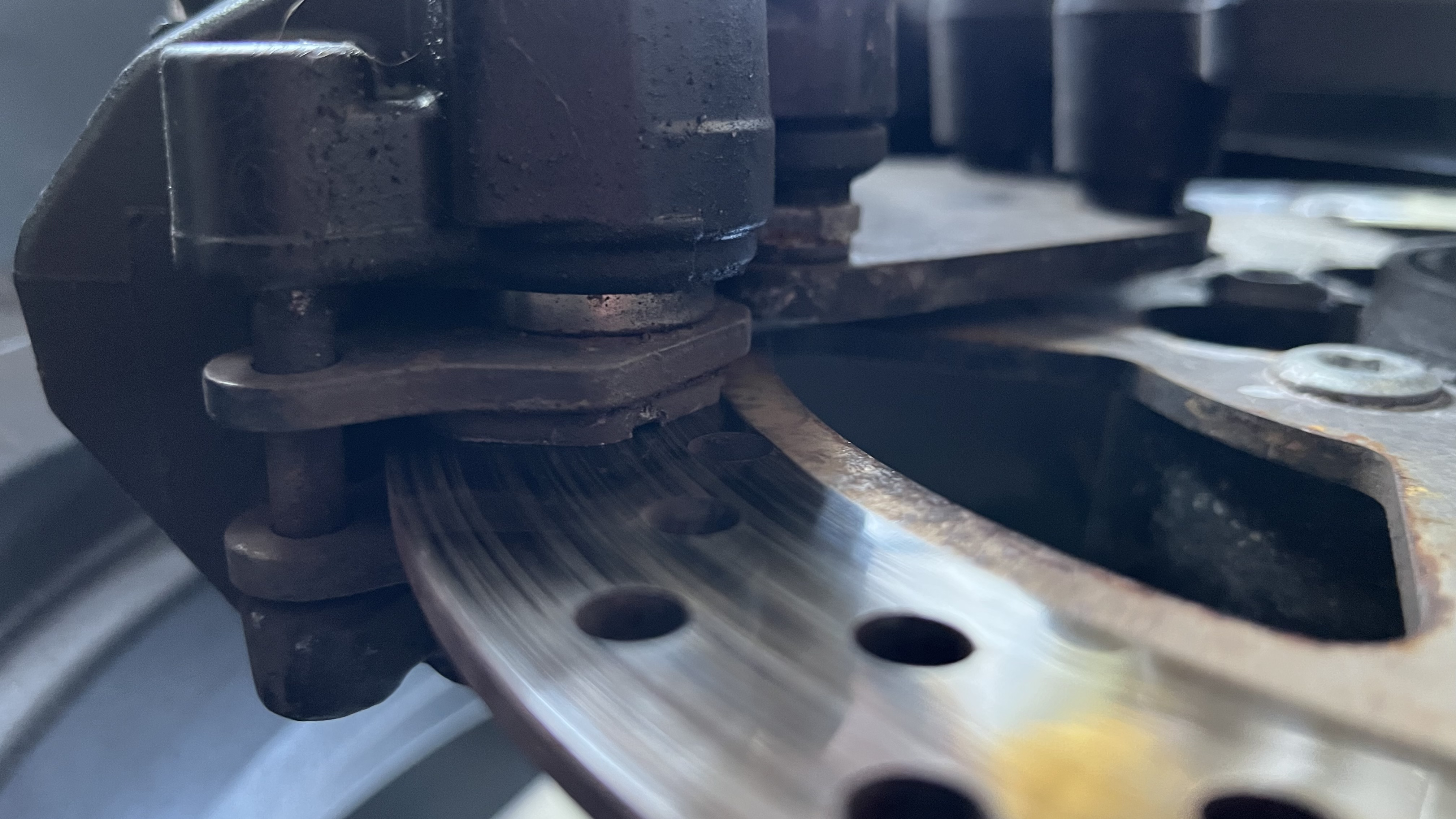

Re: Vorderbremse blockiert
Moin,

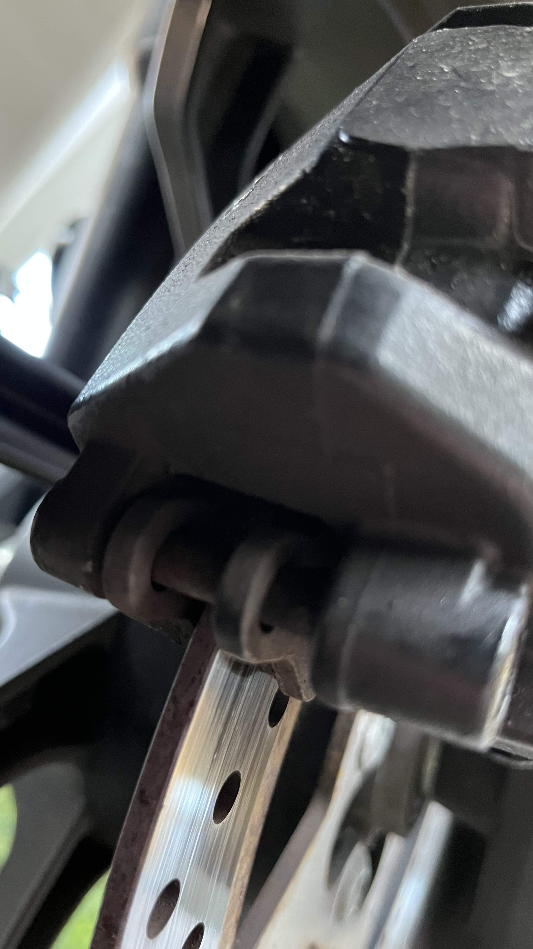

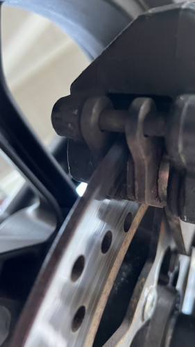

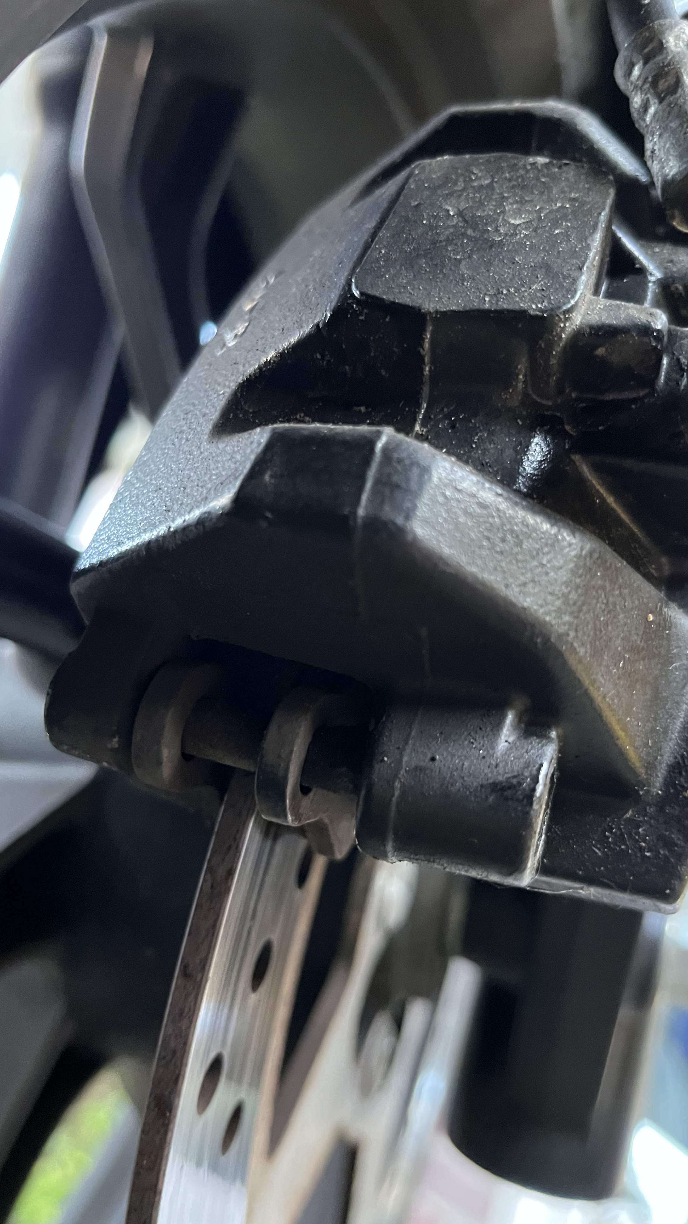

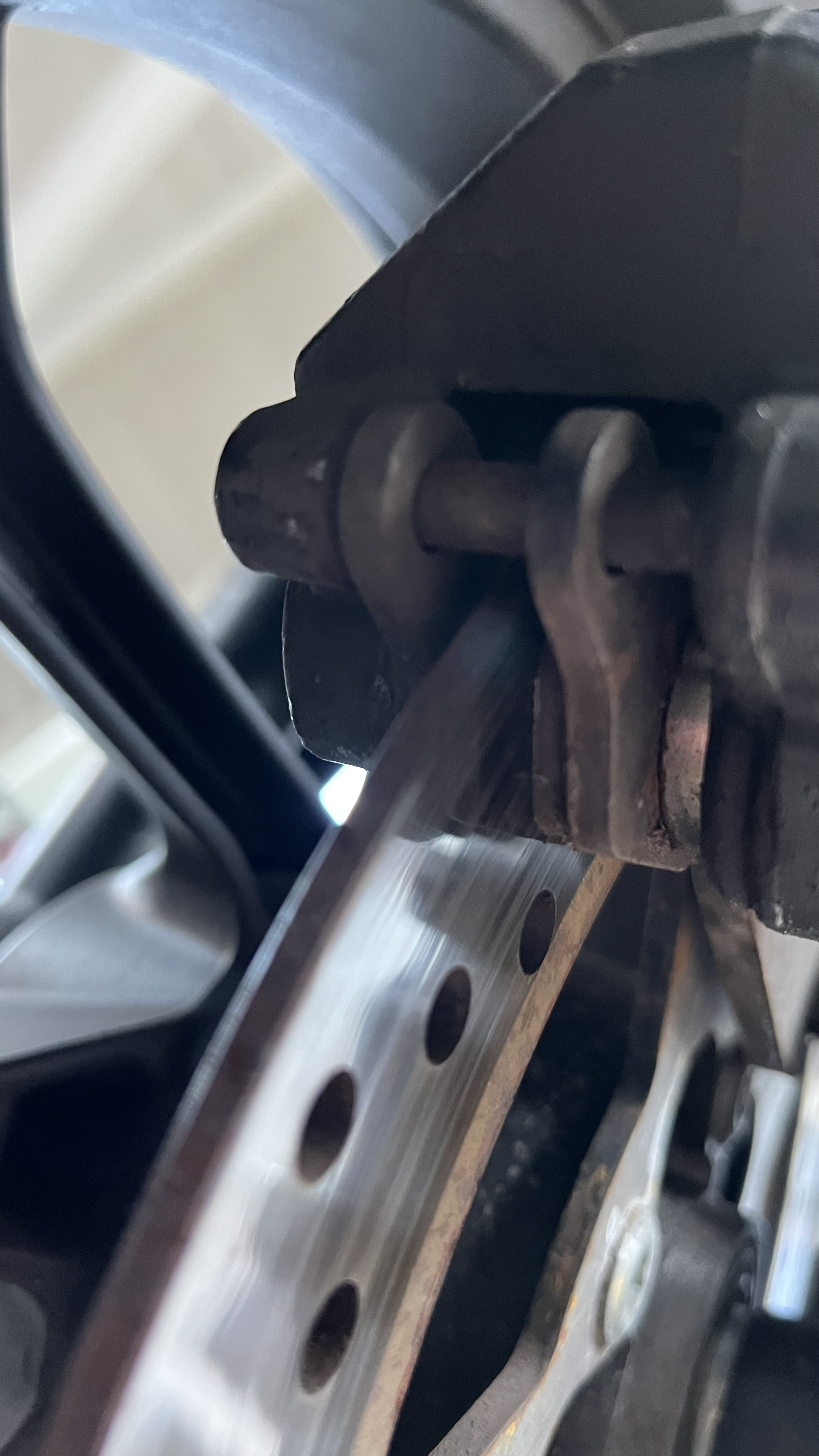

die Führungsbolzen der Beläge sehen sehr rottig aus. Auf diesen Bolzen müssen die Beläge gleiten, damit sie sich nach der Bremsung wieder lösen können und nicht verkanten oder dergleichen.
Im PKW Bereich hatte ich auch schonmal dergleichen. Das muss, wie Norbert und Manfred schon richtig sagten, zerlegt, gereinigt, entrostet und gefettet (nur die Führungsbolzen ganz leicht) und wieder zusammengesetzt werden.
Die Bremskolben gehören natürlich ebenfalls überprüft.
Danach ist Ruhe im Karton.
Sowas sollte auf jeden Fall im Rahmen eines Service/Inspektion von der verantwortlichen Werkstatt erkannt und behoben werden.
Gruss
Daniel
