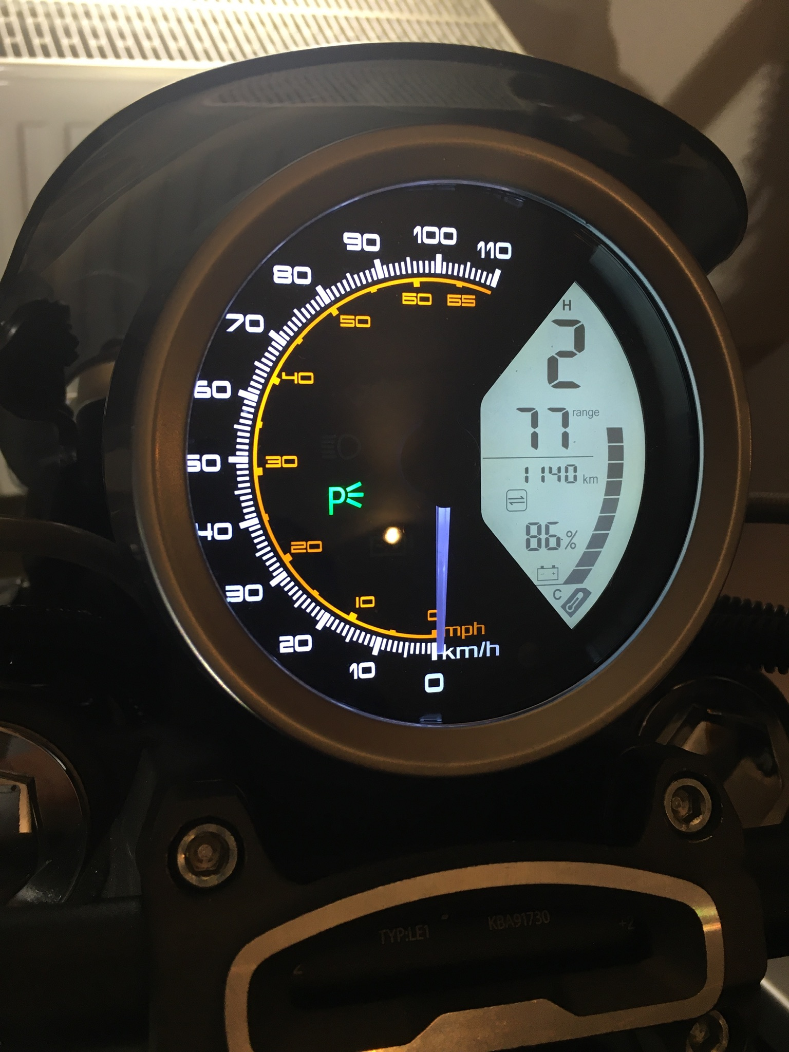

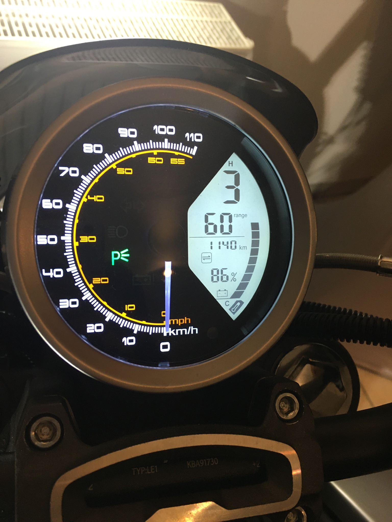

Und hast Du auch den Effekt auch festgestellt, dass dieses Tankstellen-Icon im Display aufleuchtet wenn man nicht beschleunigt?

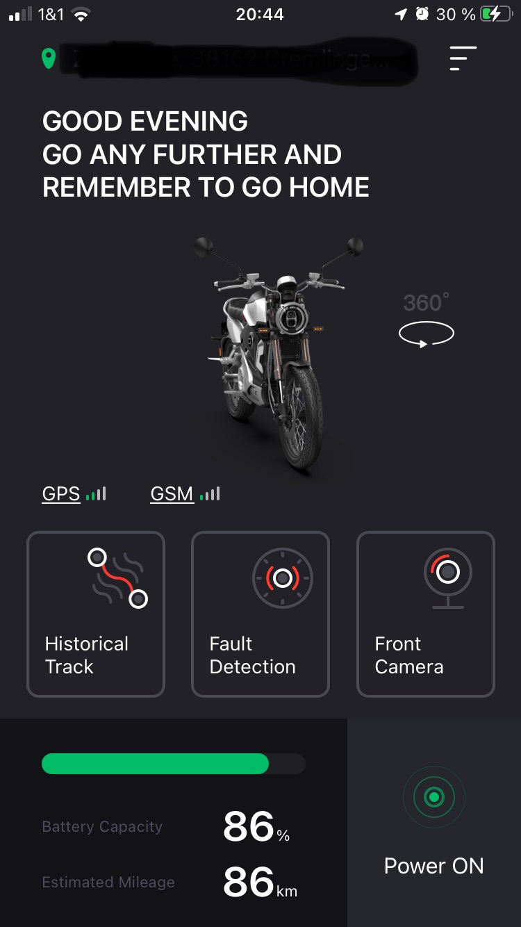

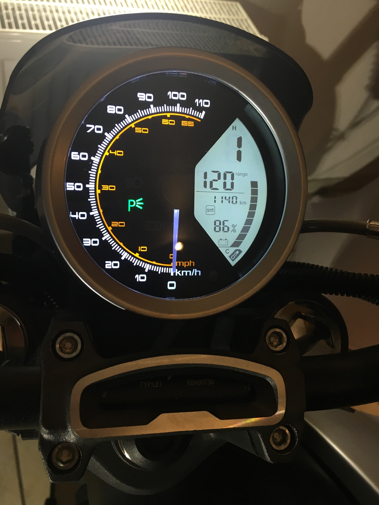

Das Tanksäulensymbol hat nicht aufgeleuchtet, wobei ich nur beim Ausrollen darauf geachtet habe.
Ich fahre halt außerhalb von 30er Zonengrenzen nur digital, also nur null Strom oder voll Strom, den Rest erledigen die Fahrstufen 1 bis 3 für mich.

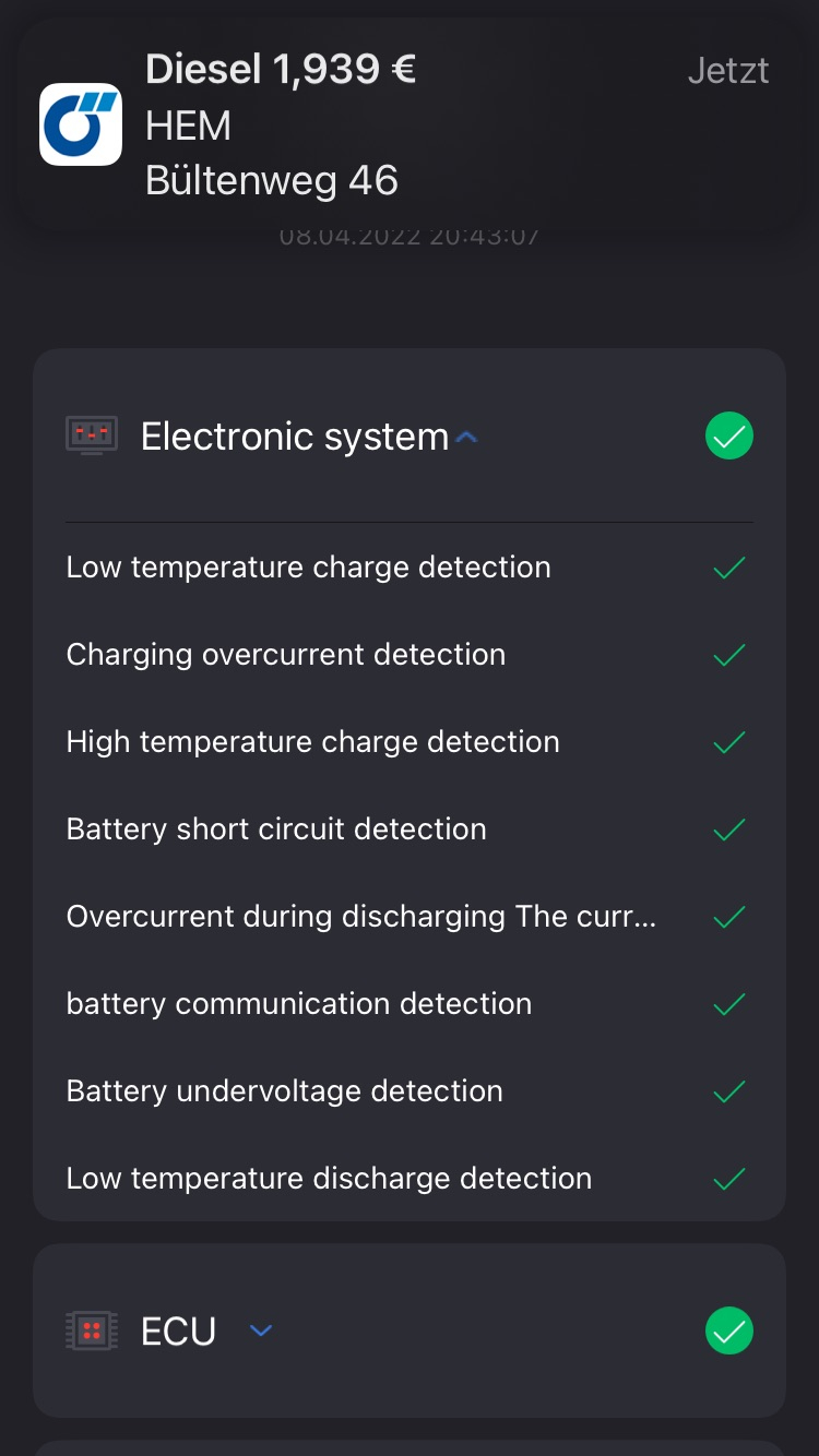

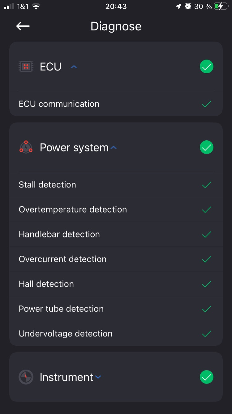

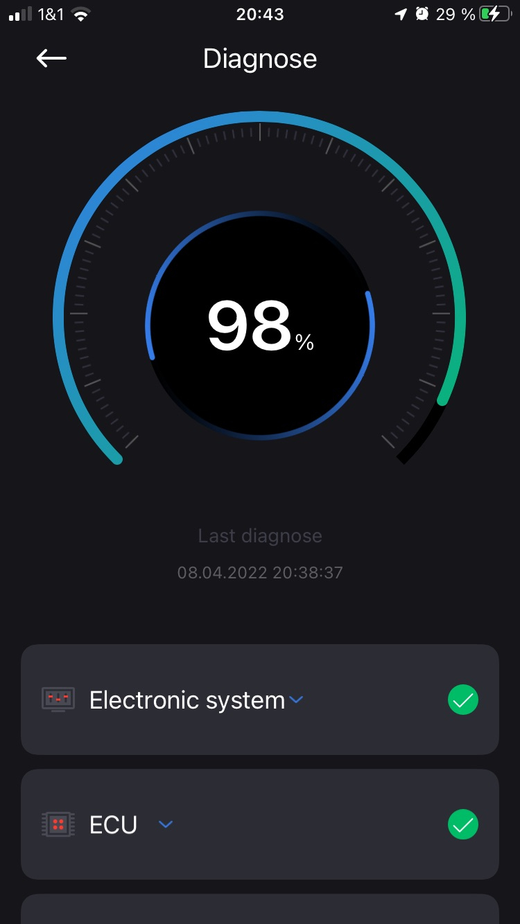

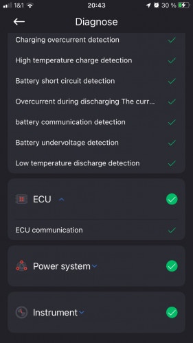

Ich habe jetzt aber mit der SIM-Karte aus meinem Tablet wieder Kontakt!!!
Die Akkuanzeige der APP stimmt schonmal mit der Anzeige im Tachometer überein, was es mit der Kilometerangabe in der APP auf sich hat kann ich nicht beurteilen. Die APP hat bei mir vorher nur einmal funktioniert.

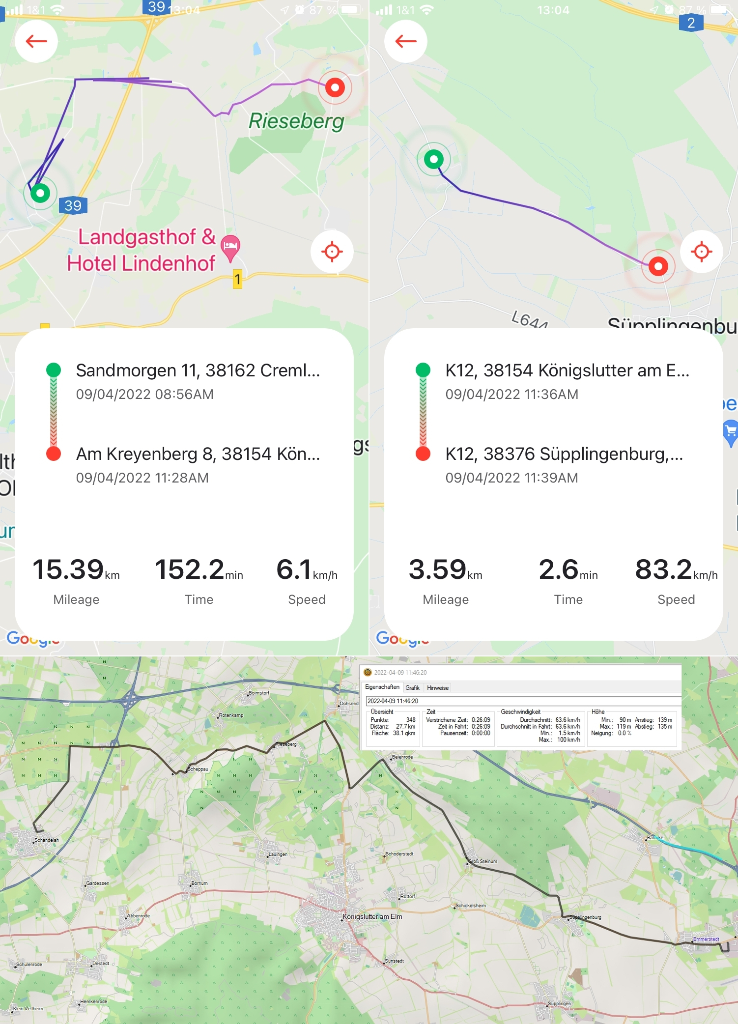

So, ich habe heute eine Streckenaufzeichnung mit der App gemacht.
Es funktioniert, ist aber nicht zu gebrauchen, es wurden leider nur zwei Teilstrecken aufgezeichnet.
Eventuell ist es in Ballungsgebieten mit einer optimalen Mobilfunkabdeckung besser.
Parallel habe ich die Fahrt auch mit meinem GPS von GA...N aufgezeichnet, der Rückenwind hat dabei ordentlich unterstützt.
Im oberen Teil sind die beiden Bilder aus der APP, unten die Aufzeichnung vom GA...N

Nee, das kannst du überall vergessen mit der App.olliwetty hat geschrieben: Sa 9. Apr 2022, 20:39 Eventuell ist es in Ballungsgebieten mit einer optimalen Mobilfunkabdeckung besser.
Selbst Google Maps schafft das nicht immer perfekt aber schon sehr gut.
