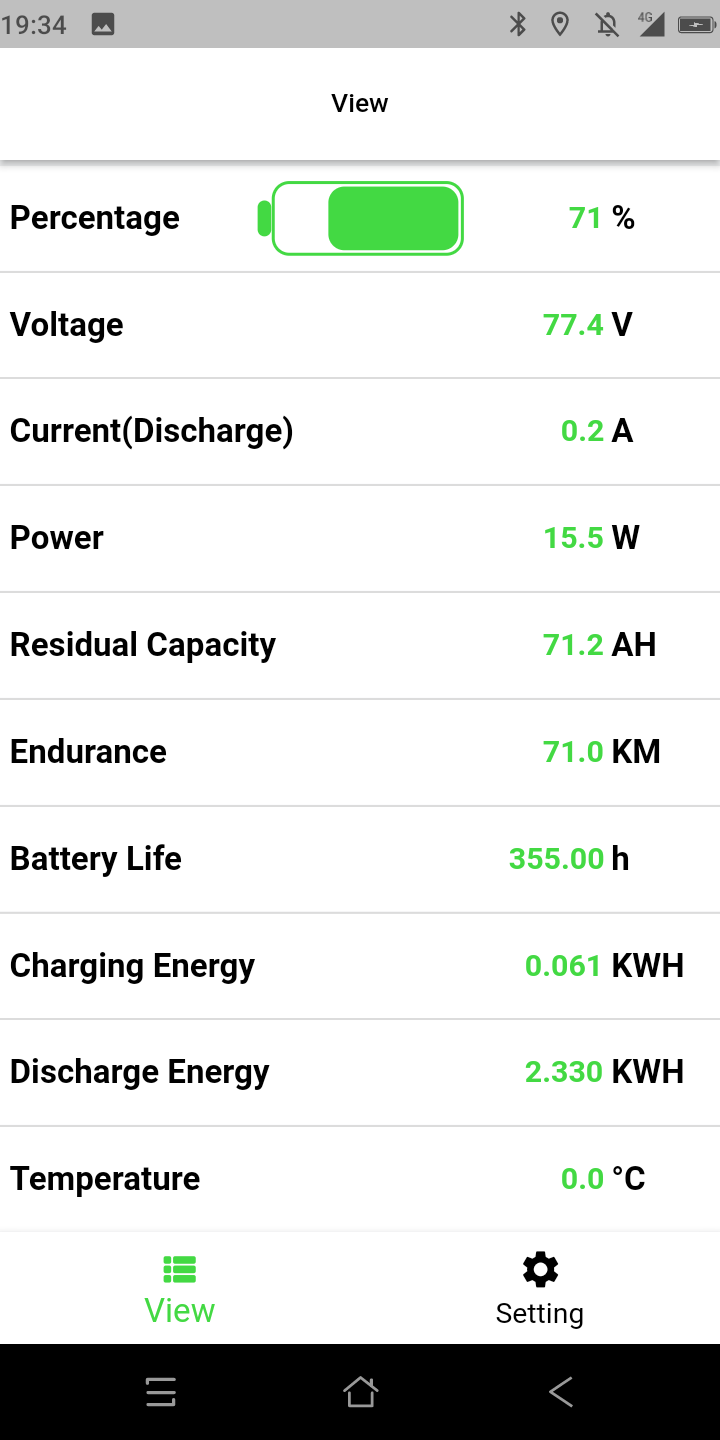

Nur messtechnisch: Reichweitengewinn = 2,6%, was ca. 2,6km entspricht (also 61kWh/2330kWh).DavidSt hat geschrieben: So 19. Jun 2022, 19:38 ...
schon was gemärkt mit Reichweiten Änderung durch das rekuperieren?
Besser als nix
Classico Li 05/2020 11k+ km & Z-Odin 12/2021 43k+ km
