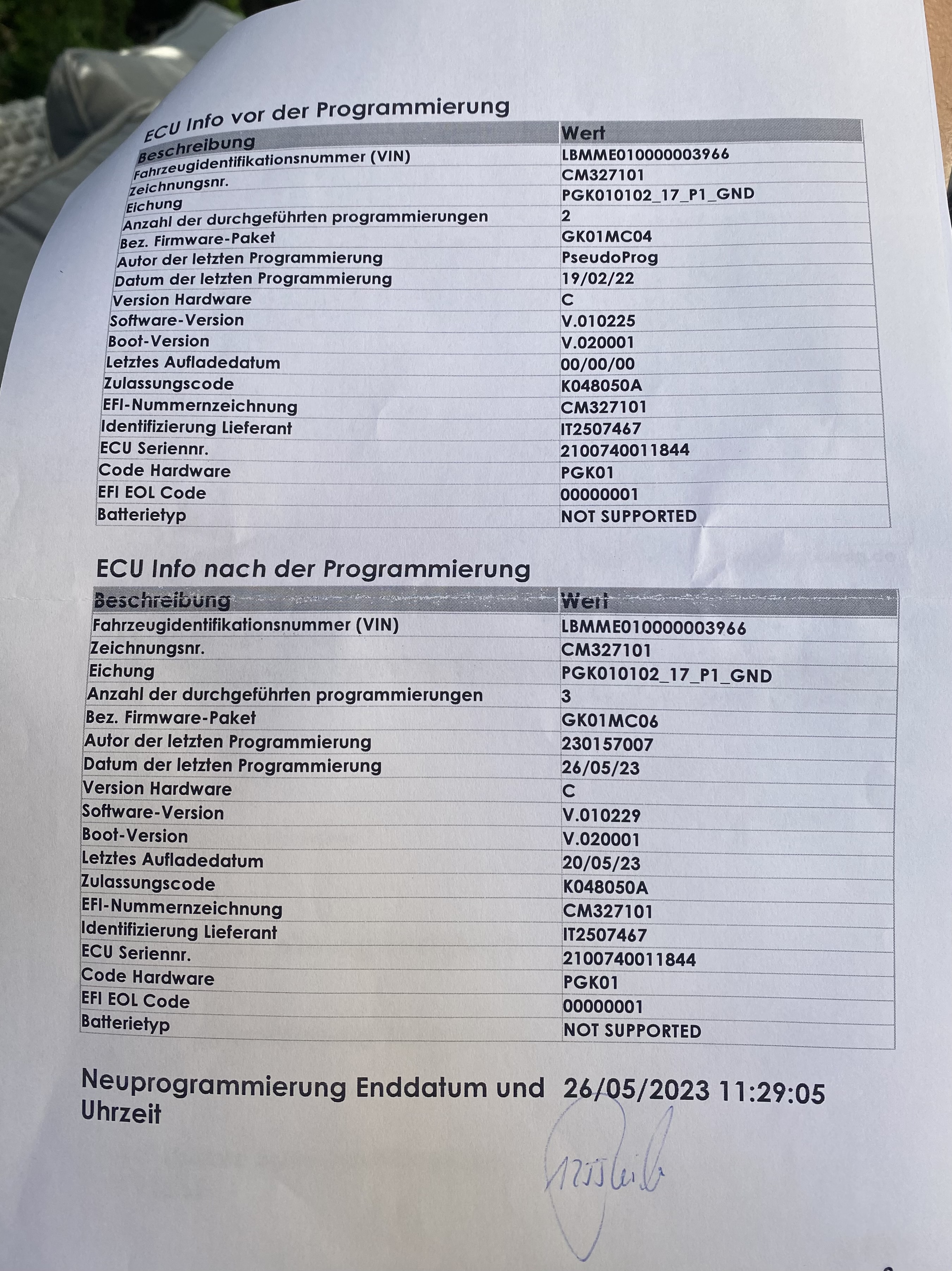

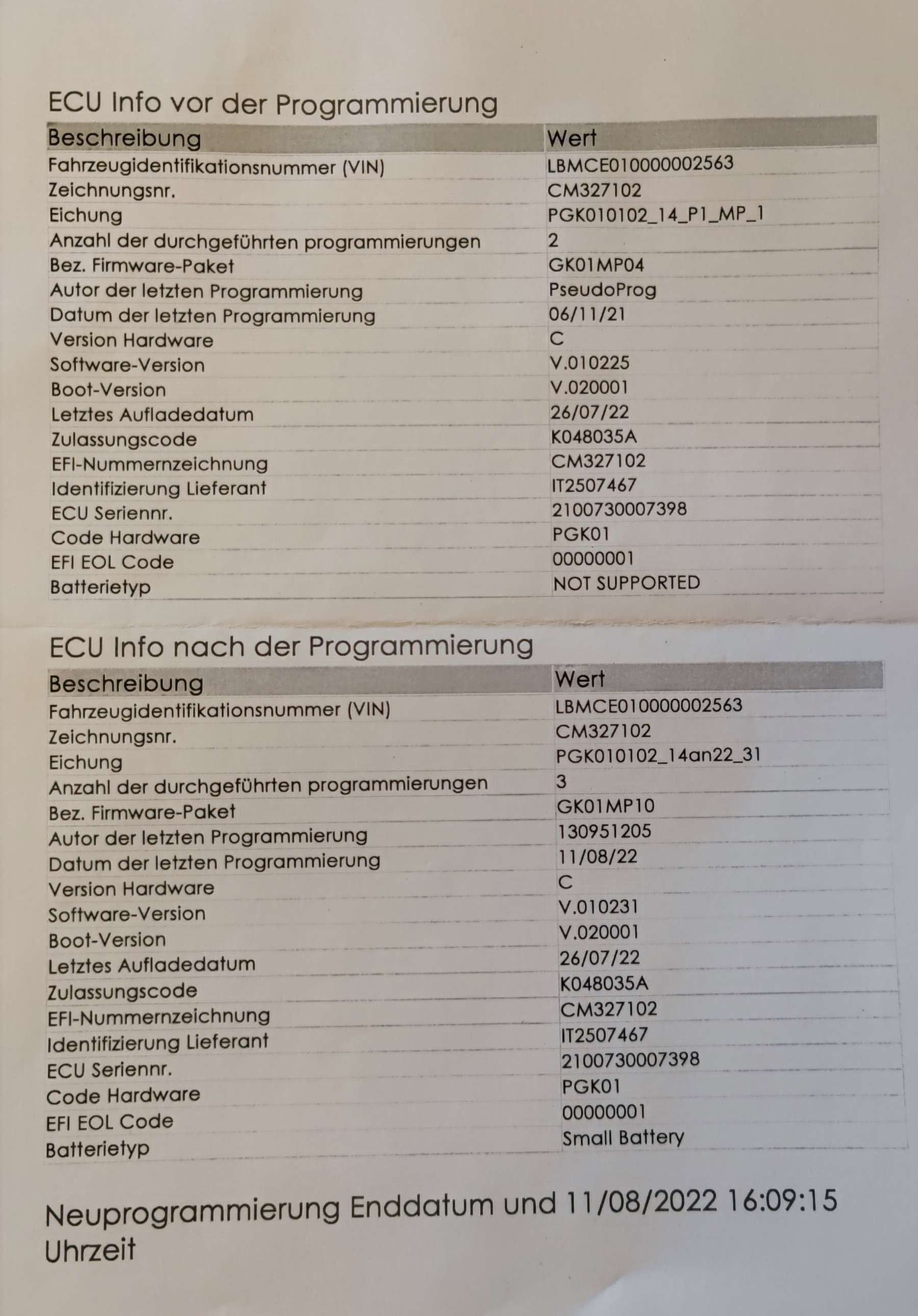

Ich nochmal,
hier mal der Ausdruck den ich beim Update mitbekommen habe. Vielleicht helfen die Versionsnummern um Schlauer zu werden ob mein Update das neuste ist. Wobei die Werkstatt ja nicht viel machen kann, die machen den Roller an den PC und sehen sie ob es was Neues gibt.
Gruß und schönen Sonntag noch Mike

Re: Piaggio One+ per Software schneller
Ich habe nun die technische Mitteilung zum Update bekommen (siehe Anhang):lawa.robert hat geschrieben: Fr 28. Okt 2022, 16:42 Ich habe leider keine Rückmeldung zur Versionsnummer erhalten. Man sollte wirklich nicht unter 10% fallen, man kann/sollte dann nur noch auf ebener Strecke fahren - bei Bergauffahren nimmt es fast im Sekundentakt ab.
- Bei der Firmwareversion 10 wird die Batterie mit abgefragt, wenn die größere Batterie verbaut ist, kann ebenfalls ein Update auf 11_Boosted erfolgen. (Sollte man anschließend die kleinen Batterie verwenden, erfolgt eine Limitierung.)
- Beide Versionen führen zu einer veränderten Charakteristik der Maximalgeschwindigkeit (linearer Abstieg von 45km/h (100%) auf 40km/h (10%) - erst anschließend sinkt der Wert auf unter 20km/h.
Dies erklärt das Verhalten bei dem Roller von mike-1313, da die kleine Batterie verbaut ist.
- Dateianhänge
- P_220413_TC_DE.pdf
- (156.21 KiB) 469-mal heruntergeladen

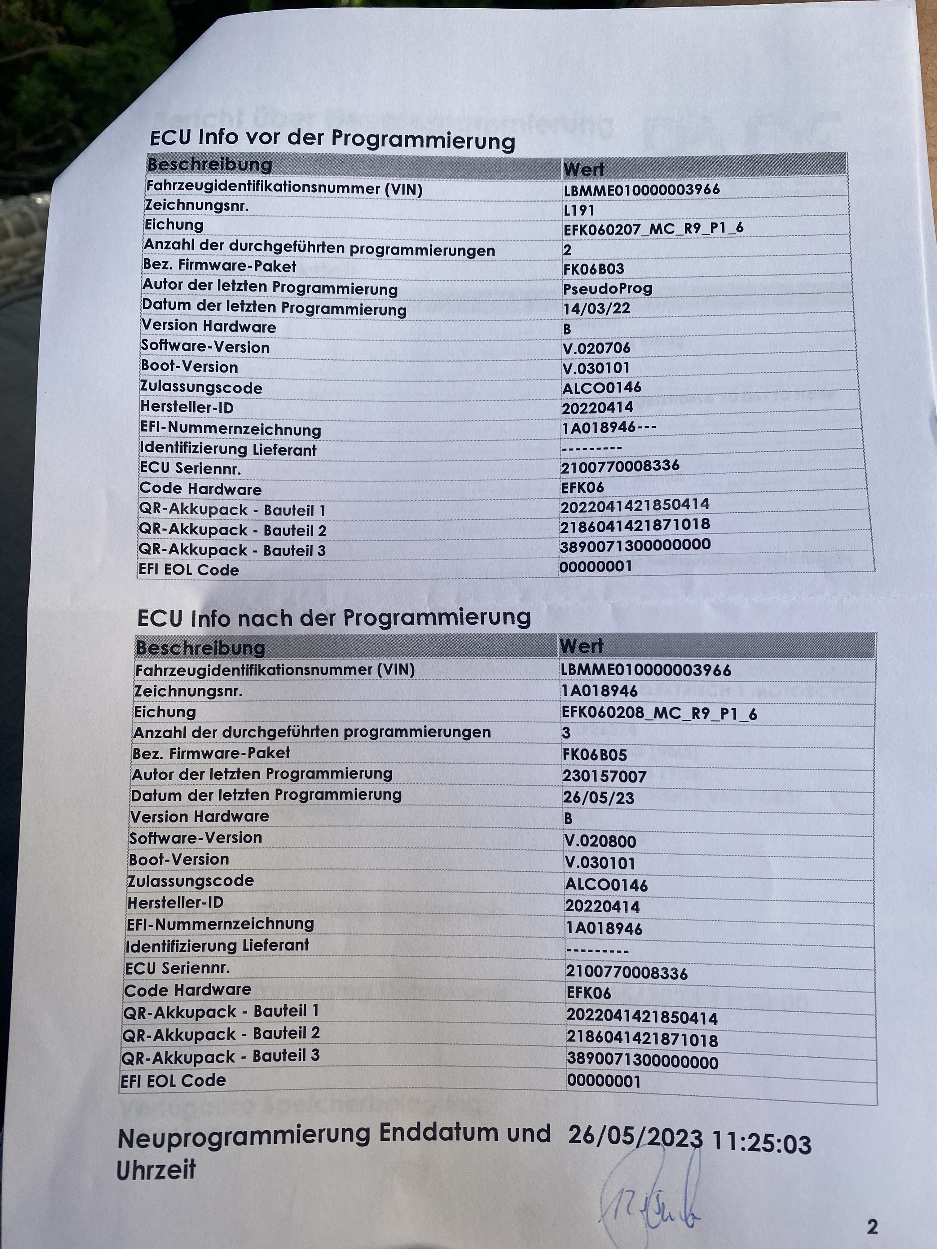

TomKtm26
- Beiträge: 12
- Registriert: Di 22. Nov 2022, 14:17
- Roller: Piaggio One Active+
- PLZ: 04509
Hier mal mein Scan mach dem Update…
Merken tue ich nix, leider geht er bei 33% weiter in einen Stromsparmodus und fährt nur noch 50 km/h
