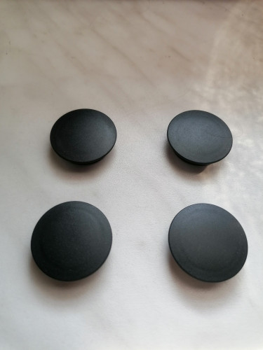

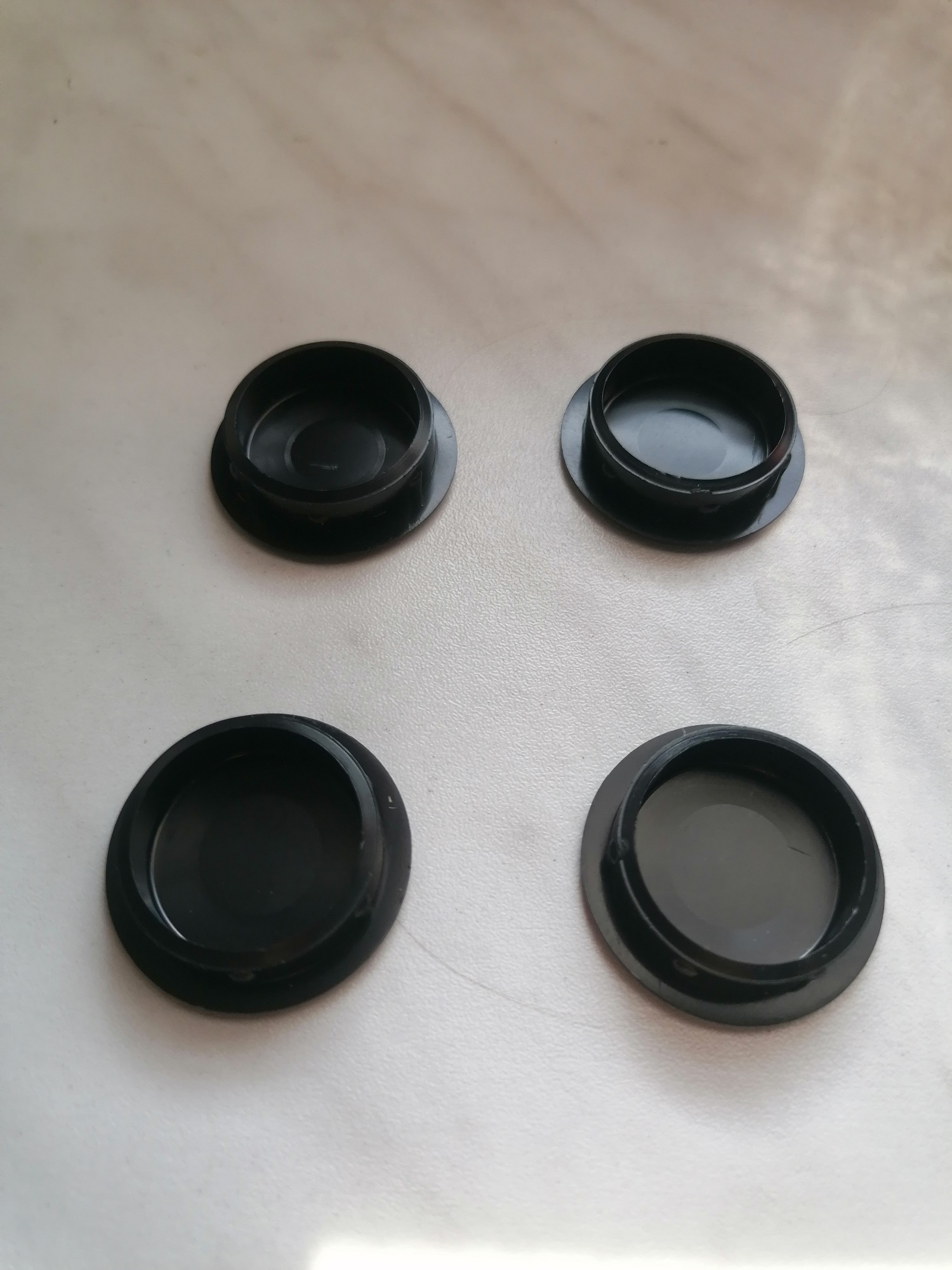

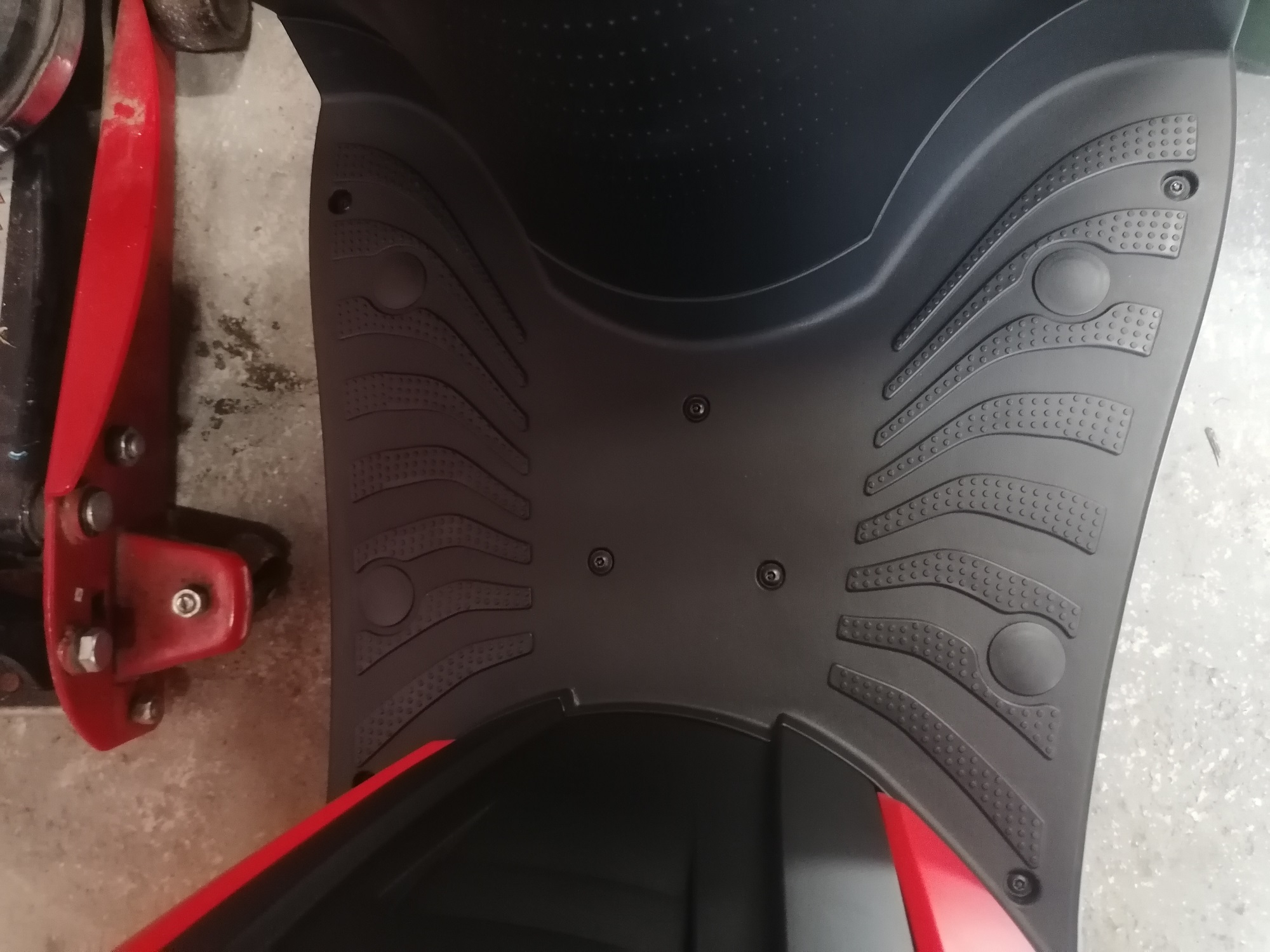

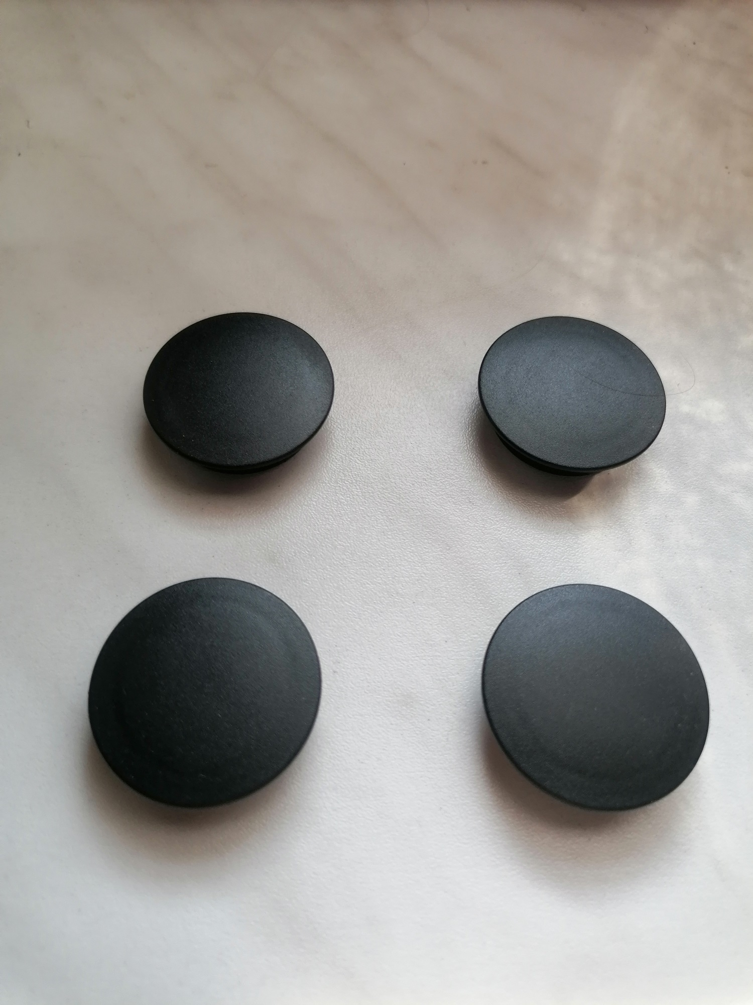

Hier meine kleine Modifikation auf dem Trittbrett.Durchmesser innen(Löcher im Triitbrett) 25mm.Durchmesser außen 30mm.
Zu finden bei den bekannten Versandportalen i und a.Passen perfekt von Form und Farbe.Bei mir 12 Stück mit Porto 3,99€.Lieferzeit 3 Tage aus DE.

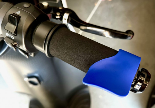

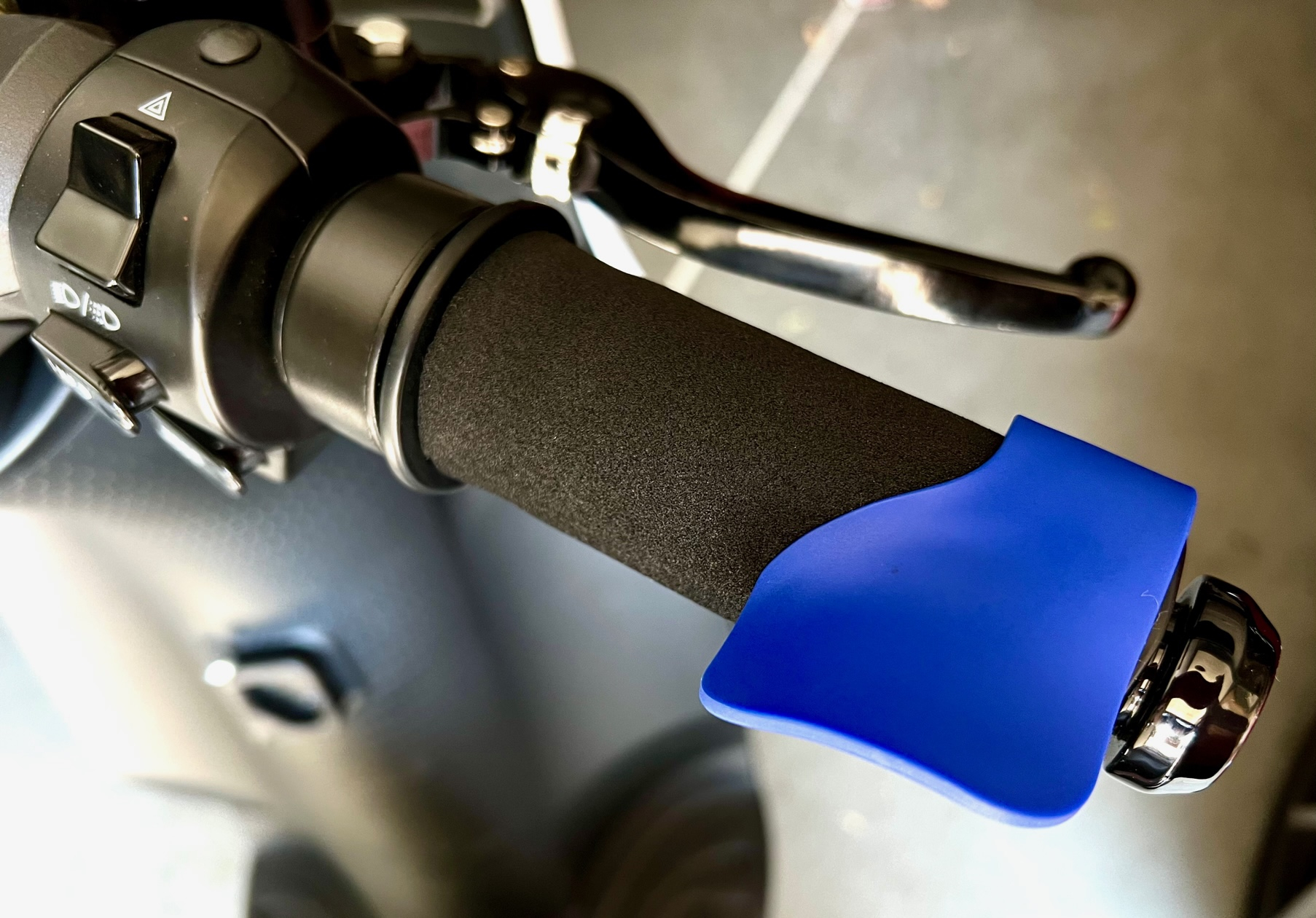

Irgendwie werden die Griffe an den Zweirädern immer dünner und die Rückholfedern des Gas-/Stromgriffs immer stärker. Deswegen habe ich mal die "Griffüberzieher Komfort" von Louis für nen 10er probiert und mit einer ordentlichen Ladung Glasreiniger innen aufgesprüht über die vorhandenen Griffe gezogen. Davor natürlich mit der Schere auf Länge gebracht, innen die Kanten leicht angefast - dann bleibt es bündig bei den Griff-Rundungen am Anfang und Ende. Wenn es nicht passt lässt sich das Griffkondom einfach wieder runterwurschdeln für Wiederherstellung des Originalzustands, da die originalen Griffe ja nicht verändert werden.
Auch eine Gas-/Stromhilfe (blau) passt noch darüber.
Noch ungewohnt, aber der permanent nötige Kraftaufwand ist schon geringer und bei aktivierter Rekuperation (Eco/Sport) nicht ganz so zappelig bei Bodenwellen.
Pfriemler
Beiträge: 3071
PLZ: 14513
Wohnort: Südrandberlin
Tätigkeit: Tonkünstler
Re: Umbauten / Modifikationen
Beitrag von Pfriemler »
Nette Sache, auch das mit der Gashilfe. Aber ich komme von der Piaggio Medley und mein Gasgriff des Mo ((wie auch bei der Supersocken-CUx damals) fühlt sich für mich jetzt viel zu leichtgängig und mit viel zu geringer Federkraft an - da hätte ich mir hier mehr gewünscht. Liegt aber natürlich auch daran, dass die Medley noch einen Gasbowdenzug und kein E-Gas hat. Dessen Mischung aus Schwergängigkeit/Reibung und Federkraft führt dazu, dass man zum Verstellen des Griffes (in Richtung mehr Gas) deutlich mehr Kraft braucht als zum Halten in der Position, außerdem ist der Griff gerade bei Bodenwellen dadurch nicht so unruhig, was mich insbesondere im "Geschwindigkeits-Haltebereich" nervt, weil der Roller bei jeder kleinen Unebenheit zwischen Gas und Reku wechselt und so mächtig hoppelt.
Das müsste man hier auch mit mehr Reibung am Gasgriff schaffen, weswegen die Federkraft zwangsläufig stärker sein muss, damit der Gasgriff beim Loslassen sicher in den Leerlauf geht.
jm2c

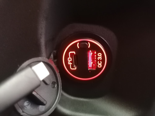

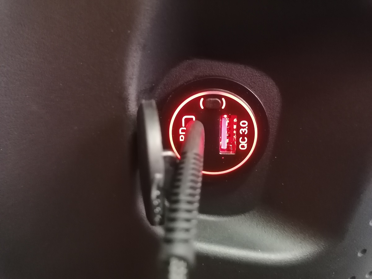

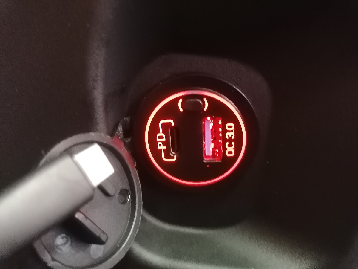

Hier mal eine andere Variante der USB-Ladedose.
Vorteil gegenüber der alten Dose.
-beleuchtet (gibt es in rot,grün,blau)
-USB-C-Anschluss
-theoretisch kürzere Ladezeiten durch QC 3.0
Jetzt zu der Praxis.
Einfacher Austauch,Plug ´n Play.Dose passt stramm durch die Verkleidung.Sogar der Gegenring zum Kontern,dank China,ist der gleiche.

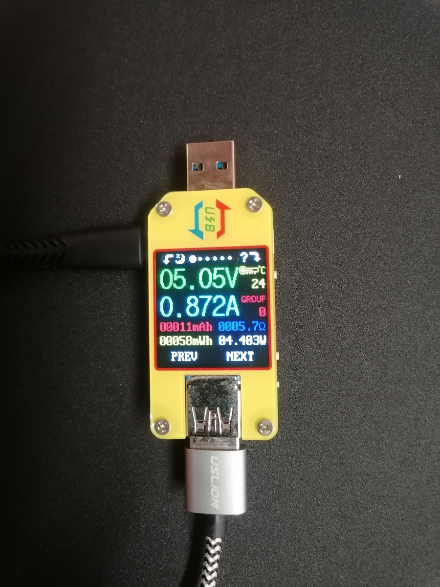

Allerdings ist der Strang nur mit 1 Ampere abgesichert.Habe noch nicht herausgefunden,ob ich da ein Fake-QC 3.0 aufgesessen bin,oder ob meine Verkabelung (USB-Leitungen) Mist ist.Kommen (siehe 3.Bild) nur 5 Komma nochwas Volt am Messgerät (eingeschleift) an.
Naja,wenn Fake,dann habe ich immerhin Beleuchtung und USB-C. ;)
Achso,die Dose ist normalerweise Spannungslos.Sie muss bei jedem Neustart des Rollers mit dem Drucktaster oberhalb aktiviert werden.
So kann man auch selbst entscheiden,wann Geladen werden soll.
