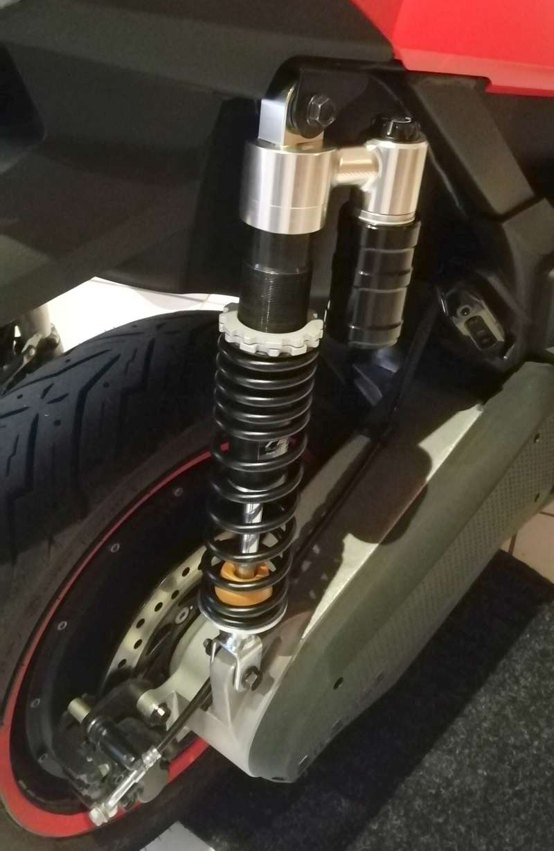

Das Luftventil am neueren Stoßdämpfer lässt sich so gut wie gar nicht mit einem normalen Kompressor oder Fahrradpumpe befüllen, da das Volumen einfach zu klein ist und beim Entfernen des Anschlusses einfach zuviel Druck entweicht. Dafür gibt es im Mountainbike-Bereich Dämpferpumpen, diese werden auf das Ventil geschraubt und dann erst der Pin eingedrückt, damit lässt sich der Druck einfach einstellen. (Hab meinen wieder auf 6 bar eingestellt nachdem die Luft mal raus war).
Aber das Beste zum Schluß: Mein neuer Dämpfer ist heute nach nur einem Tag angekommen (der vom S01+) , was soll ich sagen: eine gute Investition. In Stufe Hart fährt er wie der Seriendämfer aber in weich fährt der Mo jetzt viel angenehmer. Die Schläge von der Vordergabel kommen zwar immer noch durch, aber danach schaukelt der Roller sich nicht mehr so auf und hoppelt nicht mehr, die Gullideckel merkt man im Vorderrad, aber hinten fährt er dann butterweich drüber.
Zusätzlich lässt sich dank Gewinde auch die Vorspannung noch einstellen und so auf das Gewicht, bzw. die Höhe und der Einfederweg anpassen. Ich lasse ihn aber erstmal so wie er ist (Federlänge ist wie beim alten nicht verstellbaren)

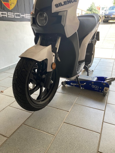

wie gesagt, steht alles hier drin, aber im Wesentlichen: Mit dem Wagenheber unterm Trittbrett Vorderrad hoch, Rad raus, Schutzblech ab, Bremssattel ab und schon kann man die Federbeine rausnehmen. (Verkleidung bleibt dran)ChristophFe hat geschrieben: Fr 24. Jun 2022, 10:43 was eurer Erfahrung nach die mindestens notwendigen Schritte sind um das Gabelöl zu wechseln.

Kann man wirklich einfach unterm Trittbrett anheben, ohne die Kunststoffverkleidung dort vorher abzuschrauben? Hab mich das bis jetzt nicht getraut...ajax28 hat geschrieben: Do 30. Jun 2022, 07:16 wie gesagt, steht alles hier drin, aber im Wesentlichen: Mit dem Wagenheber unterm Trittbrett Vorderrad hoch, Rad raus, Schutzblech ab, Bremssattel ab und schon kann man die Federbeine rausnehmen. (Verkleidung bleibt dran)

Ja, geht! Lege immer ein Handtuch oder Bettlaken drunter.

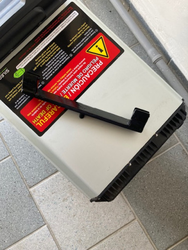

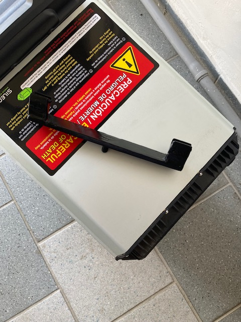

Habe mir eine Vorrichtung für den Wagenheber gebaut!
Funktioniert tadellos! Sollte es patentieren lassen! Wird beim Rahmen eingehängt!
Lg Manfred
