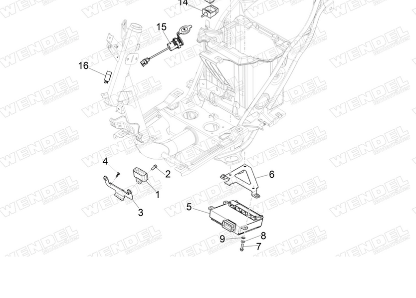

Ich kann deinen Frust verstehen, ich habe mich auch tierisch geärgert. Aber um fair zu sein: Viele Fahrzeuge haben in der ersten Generation ein paar Kinderkrankheiten. In dem Fall tritt ein Garantiefall ein und der Schaden wird behoben. Eigentlich ist das keine große Sache.
Das Problem hier ist vielmehr die Lieferzeit der Ersatzteile. Ich habe 7-8 Wochen gewartet, bis der Chip gewechselt war - das geht natürlich gar nicht. Laut Werkstatt wird der Chip bei den Piaggio One Modellen der ersten Generation bei Regen feucht und fällt irgendwann aus. Die neueren Fahrzeuge sowie die Ersatzchips sind wohl ab Werk wasserdicht... :?
Ist der neue Chip drin, fährt der Roller aber wieder super!

gestern in meiner Werkstatt gewesen er sagte es gibt eine Rückrufaktion wegen dem Steuergerät.
Es wird wohl ein "Gehäuse" für das Steuergerät geben welches auch mit Speziellem Silicon extra abgedichtet wird.

Kann man das Steuergerät irgendwo finden öffnen und trocken legen? Dann würd ich das bis zum Austausch mal testen . Ist sicher nur etwas Feuchtigkeit drin denn zwischendurch läuft sie ja .
Djenzi
Beiträge: 135
Registriert: Do 4. Aug 2022, 07:18
Roller: Segway E300SE - 3 Akkus
PLZ: 12057
Tätigkeit: EDV Supporter
Re: Piaggio One Active + Nix geht mehr
Beitrag von Djenzi »
Kommst von Unten ran aber ob das Aufschrauben kannst hab ich keine ahnung
