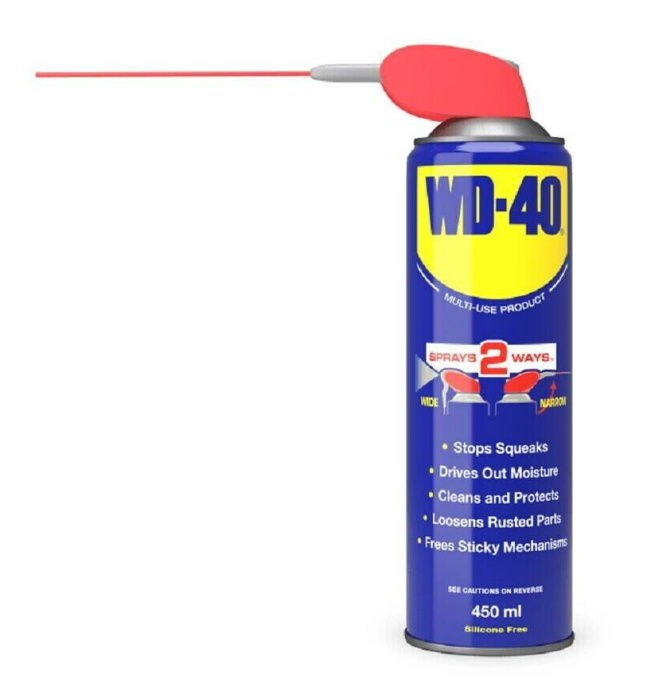

Einfach WD40 drauf sprühen kannst nix falsch machen damit
Werde auf Stecker und Akku Kontakte sprühen, was daneben geht abwischen

Dankeschön. Und um welches WD40 Produkt handelt es sich hier genau?

Re: Piaggio One Active + Nix geht mehr
Schau mal

Genau sowas
Jeder MOS2 Spray - Kontaktspray - vertreibt Feuchtigkeit aus den Steckern/Buchsen.
einfach auf beide Kontakte sprühen, Sprühnebel rundherum mit Taschentuch abwischen und gut ist es.
Eberhard
