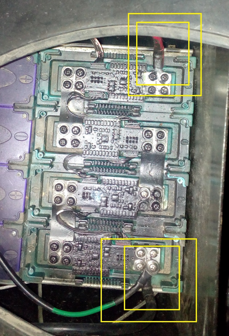

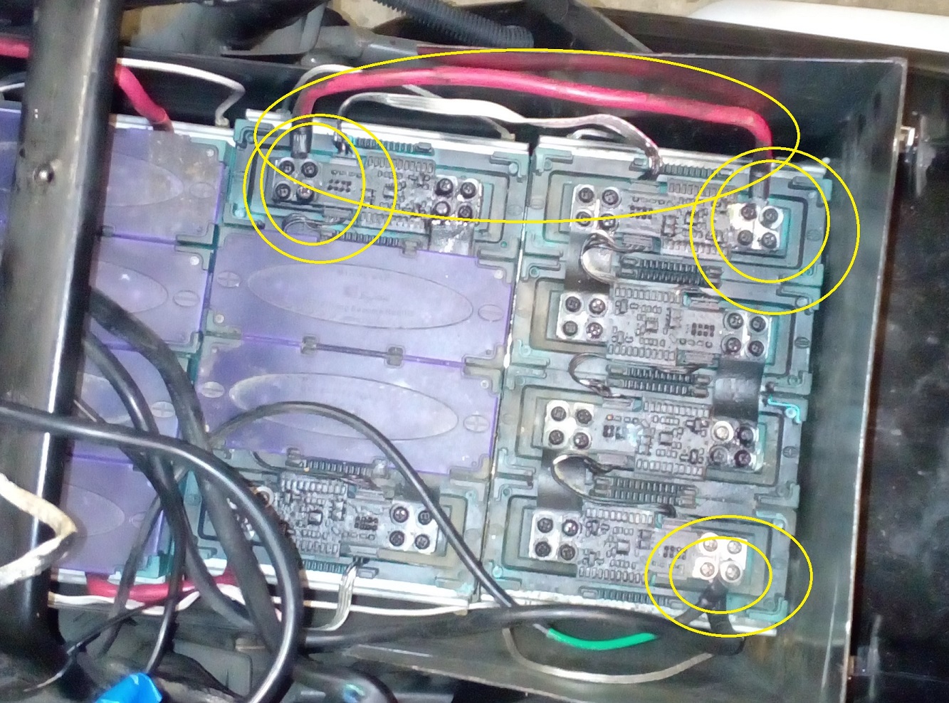

Richtig gedacht, wenn PLUS und MINUS dieser 4 ZELLEN nicht vertauscht wird kann man die 4 ZELLEN damit wieder hoch ziehen.
Dauert hat mit 0,8 A schon etwas.
Alle 6 Blöcke dann wieder auf ca. 12V bringen und der Originallader wird die Akkus wieder erkennen.
Die CBS Zellen werden dann aber sicher wieder selbst sich entladen.
Mathias würde sagen Trenditenbildung oder so...... :evil:
Vielleicht haben diese Zellen diese Behandlung schon bekommen um den Vorzeigeeffekt, äh Probefahrt zu bestehen.
Nach einigen Tagen sind sie wieder im KELLER. Das kann wohl nur der Vorbesitzer klären wenn er will. :roll:

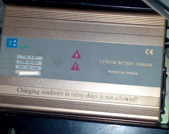

Beim CTEK kann man auf Autobatterie schalten. Dann arbeitet das Gerät mit 4A bei 4 Zellen.

Welches CTEK ist denn in Deinem Besitz?
Sicher gibt es da gravierende Unterschiede. Habe ich nicht daran gedacht.
Wenn kein Pulseffekt besteht wird es dann auch keinen Akku erkennen.
Dann ist wohl nur die Möglichkeit des Laborladers übrig. Eine Siviless - Arbeit die wohl nicht
wirklich was bringet.

Aber aus eigener Erfahrung will ich oder muss ich Deine Euphorie dämpfen. Die Wiederbelebung wird
sicherlich funktionieren. Aber die Zellen werden dann in der Ruhephase wieder schnell an Spannung verlieren.
Auch wenn die Daisy-Chain dann entfernt wurde. Im geladenen Zustand dann die Zellen nach 1 Woche wieder
prüfen. Die Spannung sollte nicht unter 3,2/3,3V je Zelle sinken. Trotzdem viel Erfolg bei diesem Versuch. ;)
