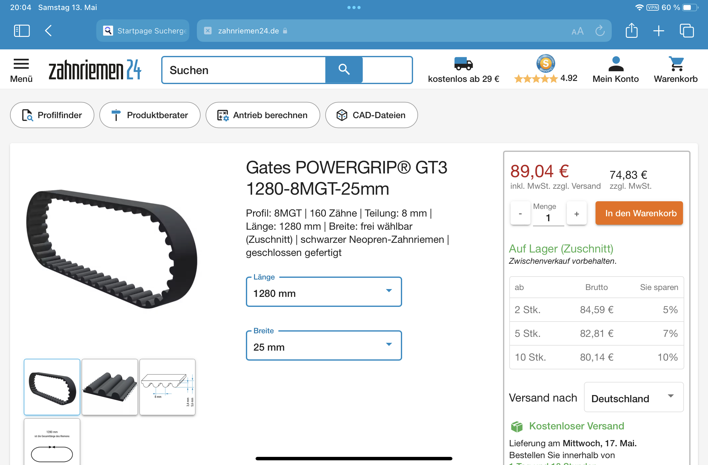

Ich denke das quietschen kommt dadurch das der Zahnriemen irgend ein nachgebautes billiges Teil ist.
Bin am überlegen den neu zu kaufen.
Der müsste es sein.
8MGT - das ist nur das Profil
1280 ist die Länge
Ob wir 160 Zähne haben weiß ich nicht . Ist aber zu vermuten. Wer mal Zeit hat und nicht einschlafen kann , da hätte ich ne Idee.
Der müsste es sein.
1280 ist die Länge

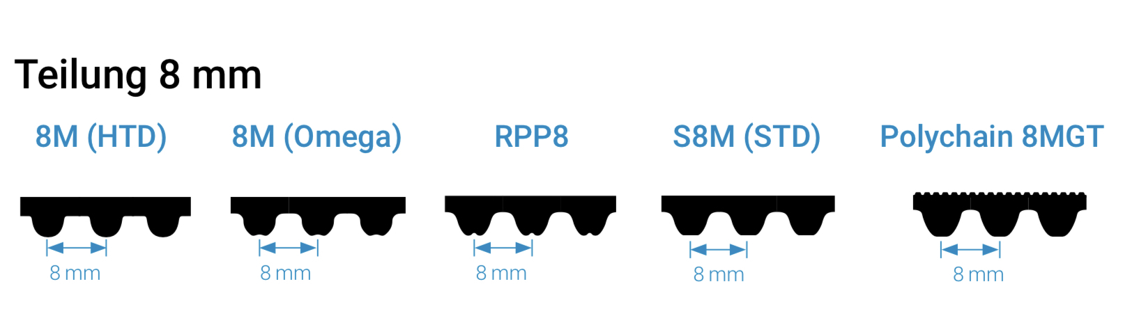

- Beiträge: 20611
Re: Hochfrequentes quietschen beim beschleunigen
Die Omega Form ist die leisere gegenüber der normalen runden HTD Zahn-Form. Den HTD Riemen vom vR ONE hatte ich aus diesem Grund gegen einen Omega Zahnriemen getauscht, was sein Summen leiser gemacht hat. Quietschen hat mit der Zahnform aber weniger zu tun, das hat eher mit der Schulter des Zahnriemens zu tun, der an eine Deckscheibe des Motorritzels anläuft. Das Quietschen kann man deshalb dauerhaft nur durch eine ganz feine Ausrichtung auf dem Motorritzel erreichen, so dass der Zahnriemen möglichst ohne Berührung einer Deckscheibe mittig auf dem Ritzel läuft. Was aber eine Ausrichtmöglichkeit des Motors bedingt...
