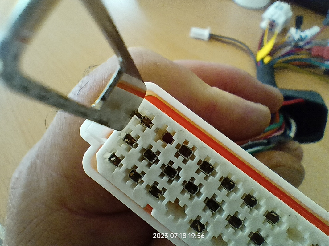

Re: GEN5-Gui für neuere Lingbo-Controller
Ich meine es muss von vorne gemacht werden. Ich habe einen SIM-Karten Stift genommen, die man nimmt um die SIM-Karte bei neuen Handys zu wechseln. Ansonsten bin ich genau so wie das Schnabelwesen vorgegangen. Wenn bis heute Abend noch kein Foto da ist, werde ich eins machen.
Ok, dann hab ich es doch richtig gemacht und nur das falsche Werkzeug. Das werde ich mal ausprobieren mit so einem SIM-Kartentoolkarlo62 hat geschrieben: Di 18. Jul 2023, 20:04 Das Foto mit dem Stecker. Den Stift vorsichtig bis zu grunde drücken und dabei etwas drehen. Gleichzeitig von hinten am Kabel ziehen.Auf beiden Seiten des Steckers.

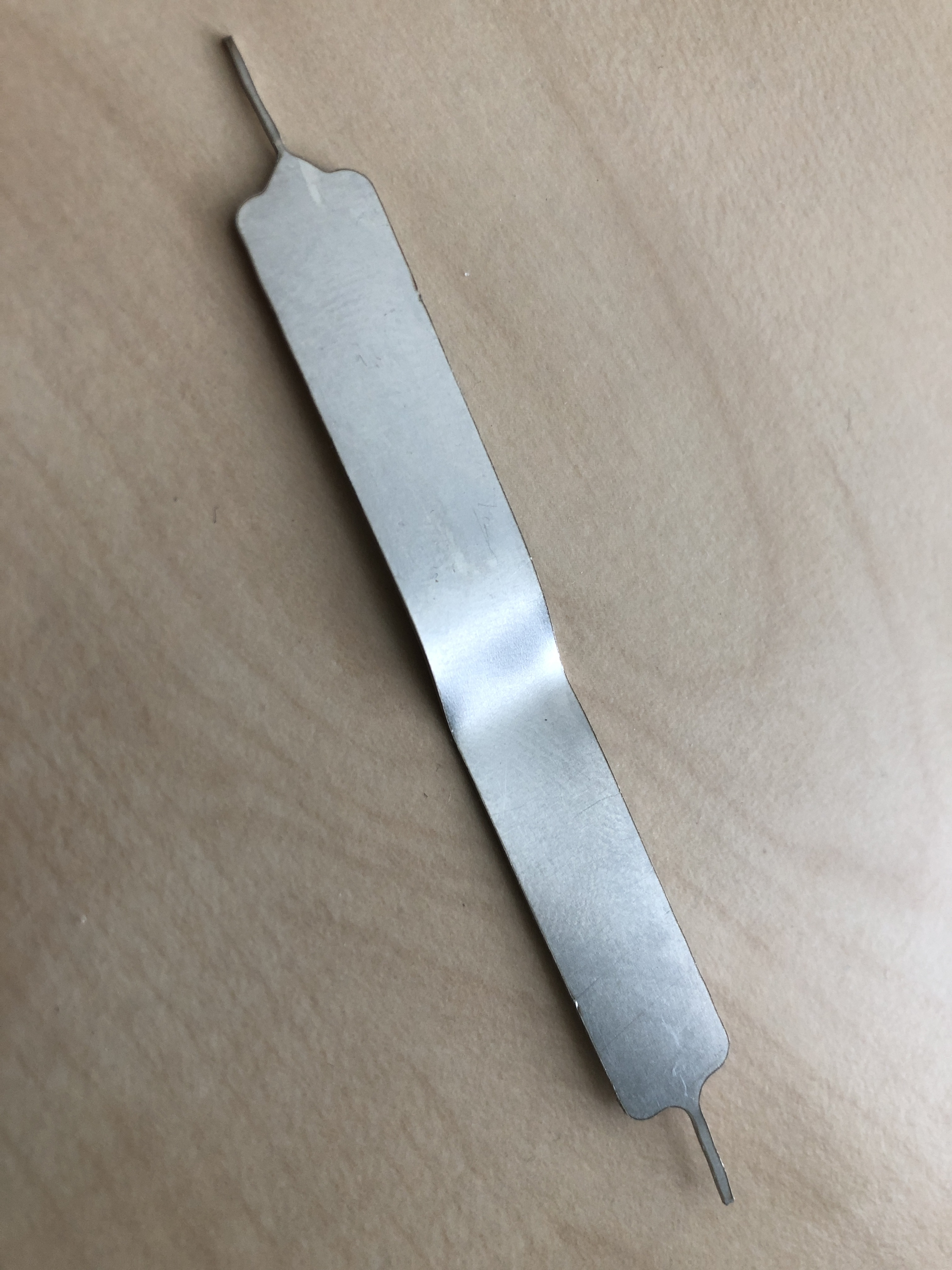

Das ist ein extrem zerbrechliches original-Werkzeug von Molex oder einem anderen Steckerhersteller, zum entpinnen von SteckernSchnabelwesen hat geschrieben: Di 18. Jul 2023, 22:18 Sehr gute Idee, Karlo; auf dieses "Werkzeug" werde ich auch umsteigen!
So sieht ein offizielles Entpin-Werkzeug von Molex oder TE aus, mit Knick, dass man es besser von der Arbeitsplatte aufnehmen kann:
