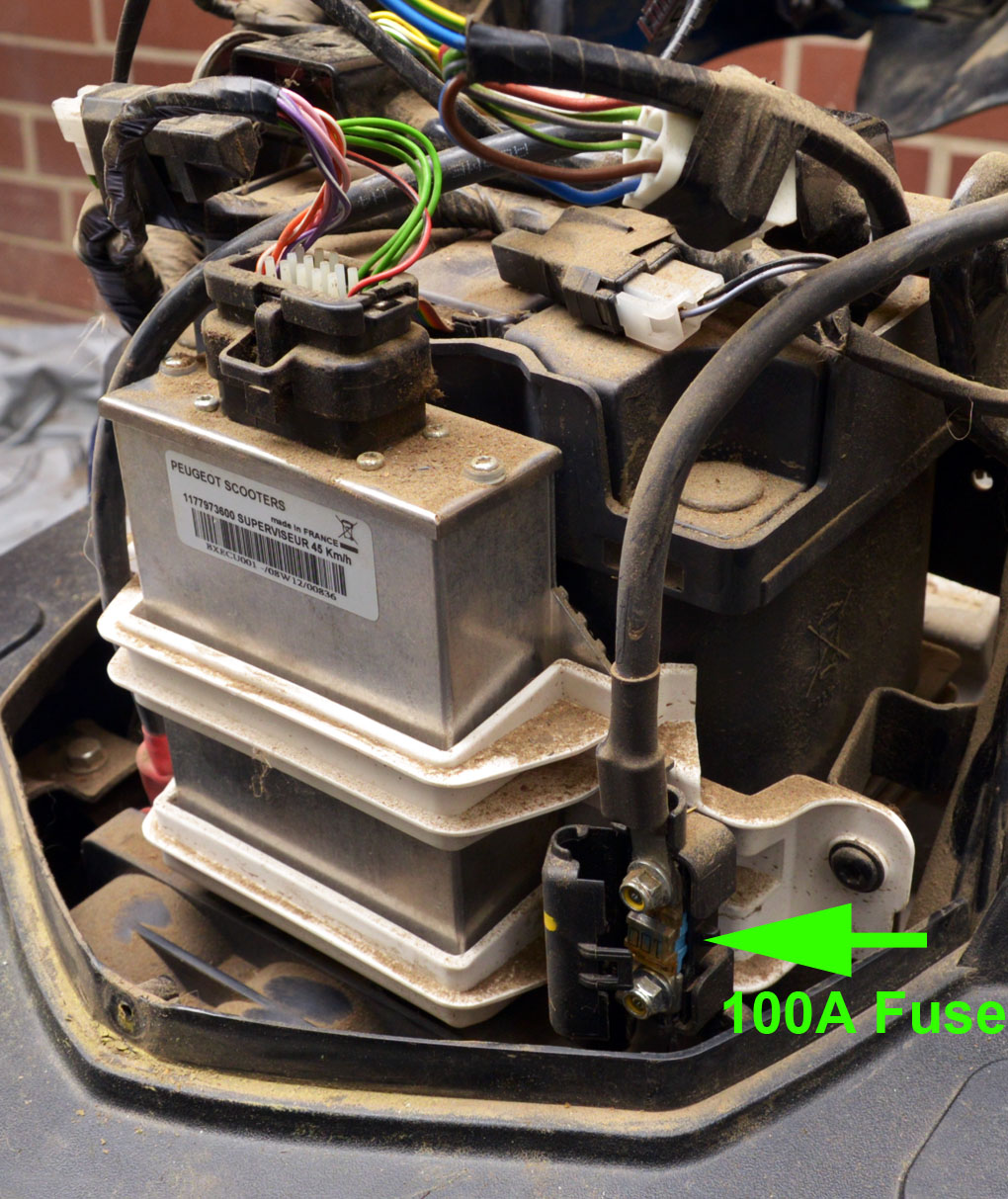

Neben dem Superviseur die bislang vermisste 100A Sicherung. Erfreulich, das bislang keine der Komponenten angelernt werden mußte bzw. mit der WFS gekoppelt ist. Wenigstens was. Als Nächstes suche ich den DC/DC Wandler, der ist bislang noch nicht aufgetaucht.

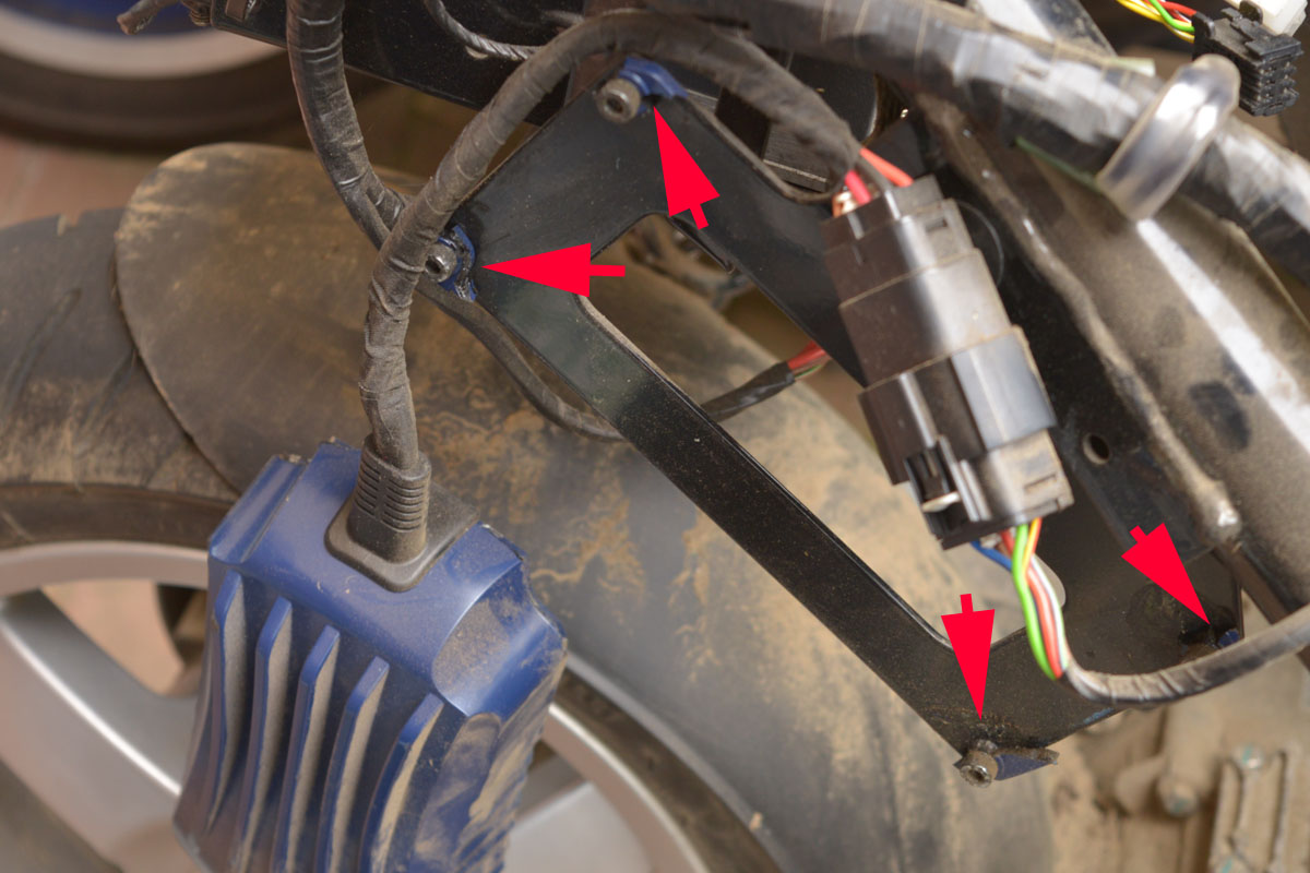

Am Rande bemerkt: Auch bei meinem "guten" E-Vivacity war das Ladegerät aus allen 4 Halterungen gebrochen, im Bild die roten Pfeile auf der Platte oberhalb des blauen Streamline Teils. Fällt zwar nicht heraus, hängt aber im Kabel. Hilft zwar nicht, aber ein geiles Design, 2 Status LED (wie verbaut natürlich unsichtbar), Hersteller Exxo,FR (Der macht auch das Diagnosetool TEP2010)

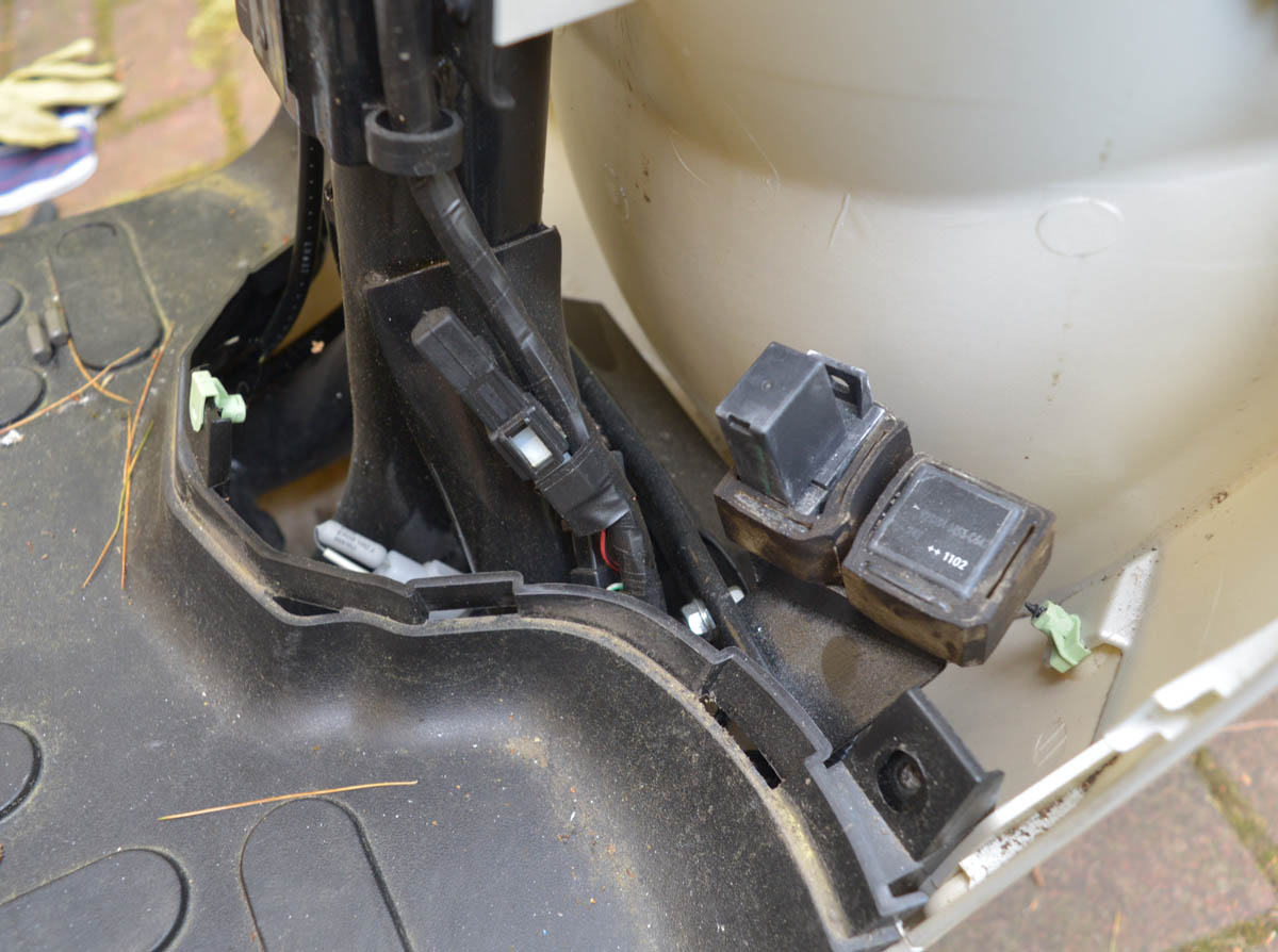

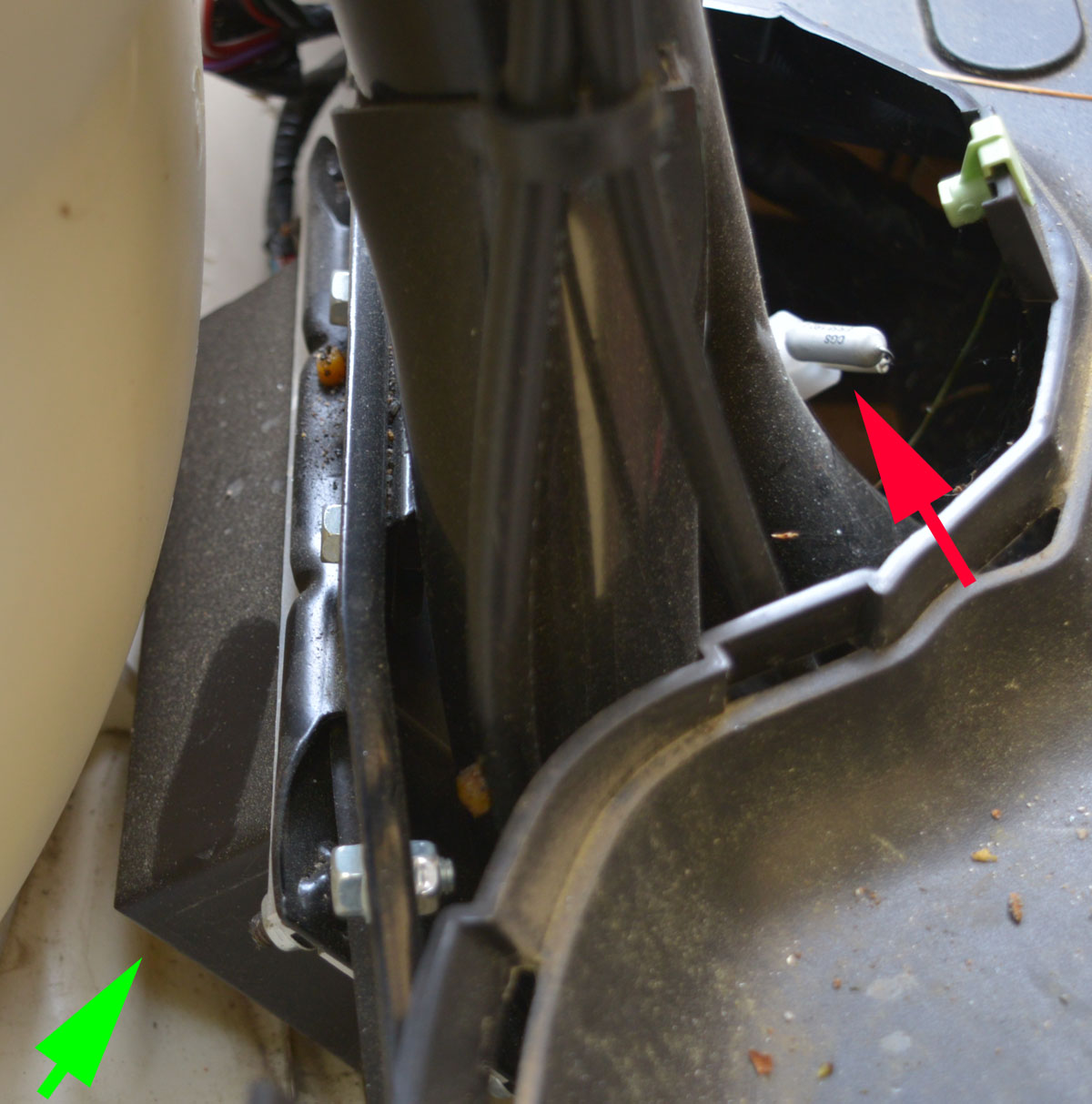

Heute Beinschild, Front Stauraum Demontage 20 Schrauben. DCDC Wandler gefunden (grün). Kurz vorm Anfang des Fußraums, sehr schlecht zugänglich, erfordert Demontage Beinschild . Auf der rechten Seite oberhalb DCDC Blinkrelais, Lastrelais (Licht ?).
Beide Roller, freistehender 1Ohm Widerstand (rot), Zweck unklar. Current Sensor getauscht, ohne Erfolg.

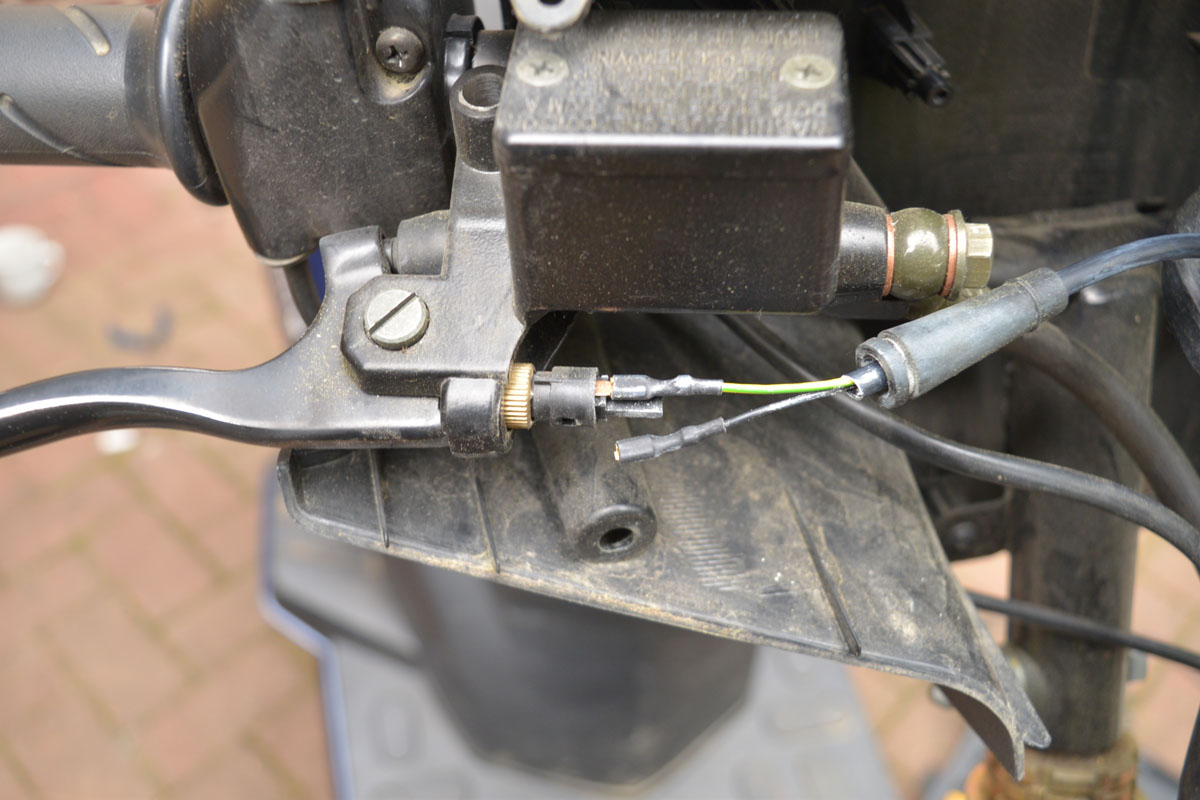

Lose Bremskontakte unter Gummitülle. Abziehen im Betrieb hat aber keinerlei Konsequenz.

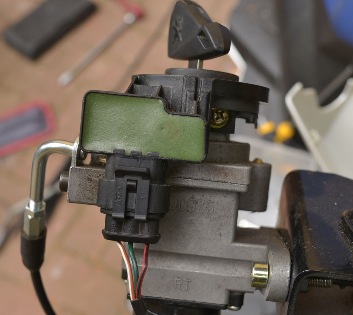

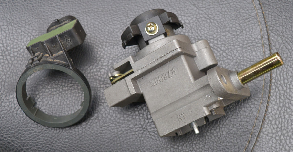

Ausbau Zündschloss: Nach Entfernen Staufach vorne + Beinschild sehr einfach. Die Abreissschraube M6 ist dann von vorne sehr gut zugänglich, lässt sich sehr leicht abflexen (Abdecken nicht vergessen). Hinter dem Beinschild M6 Inbus. Umschrauben Kontaktplatte 2 x PH2 Schrauben, Abstecken WFS Spule (Magneti Marelli, die kann man beliebig vom alten oder neuen verwenden), Umhängen Sitzbankzug.

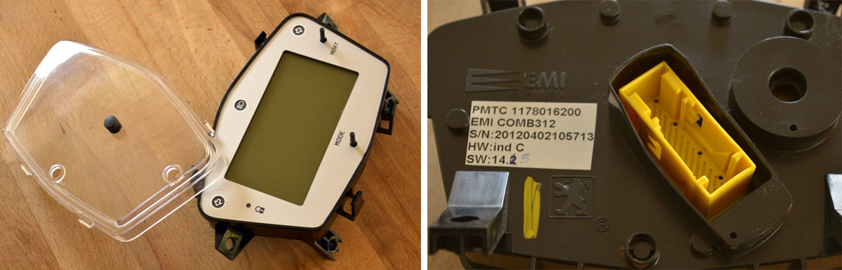

Ausbau Instrument (KI) 4 Schrauben, nach unten rausziehen, vorher vordere Verkleidung Lenker (versteckte Schrauben 8 Stück 4 Zungen). Erfreulich: Die Scheibe ist nur festgeklippst. Man kann unten ein kleines Loch zum Wasserablauf reinbohren, das KI wieder zum Aquarium wird. Steckerverriegelung KI wird hochgeklappt, dann entfernt sich dieser selbst. Auf dem Bild sieht man re. auch das Piezoloch zum Abkleben...gegen nervige Piepgeräusche.

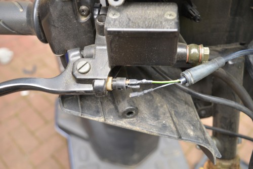

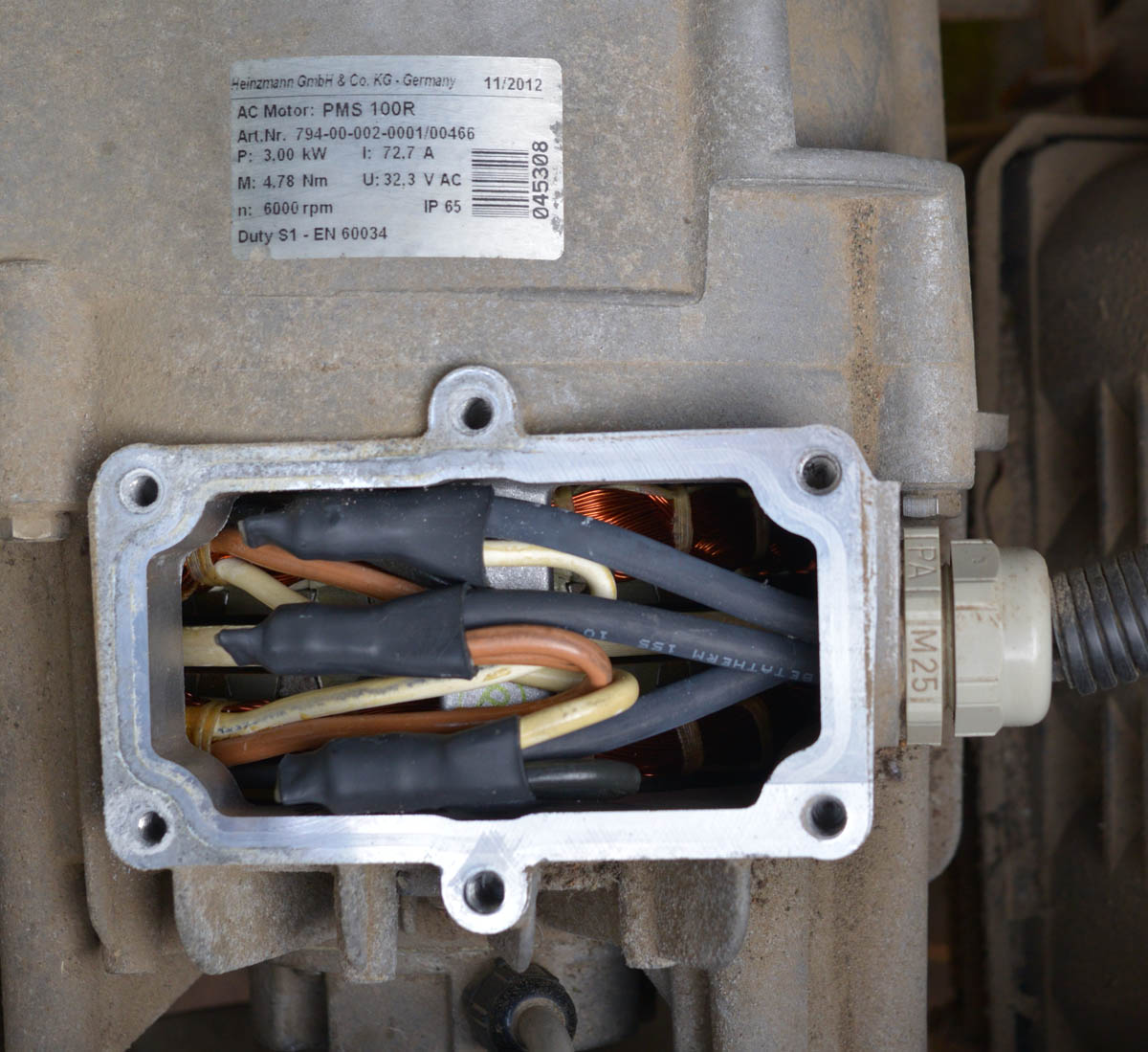

Phasenkontaktierung augenscheinlich unauffällig , keine Schmauchspuren, fest. Nur die Deckeldichtung (eingelegtes Gummi) im hinteren abfallenden Bereich und um diese herum /in den Gewinden blühte es etwas. Das werde ich mal beim Guten kräftig einfetten.
- Beiträge: 6608
Re: E-Vivacity ruckt > Störung / Sevcon Gen4 Heinzman PMS 10
Wenn da nichts nach Angebranntem riecht, ist ja zunächst eimal alles gut. Aber, eingedrungenes Salzwasser könnte die Wicklung geschädigt haben.Der E-Vivacity ist wohl der Komplexeste seiner Klasse. Mein konventionell verdrahteter E-Max Sevcon hat übrigens 21 Steueranschlüsse.....
