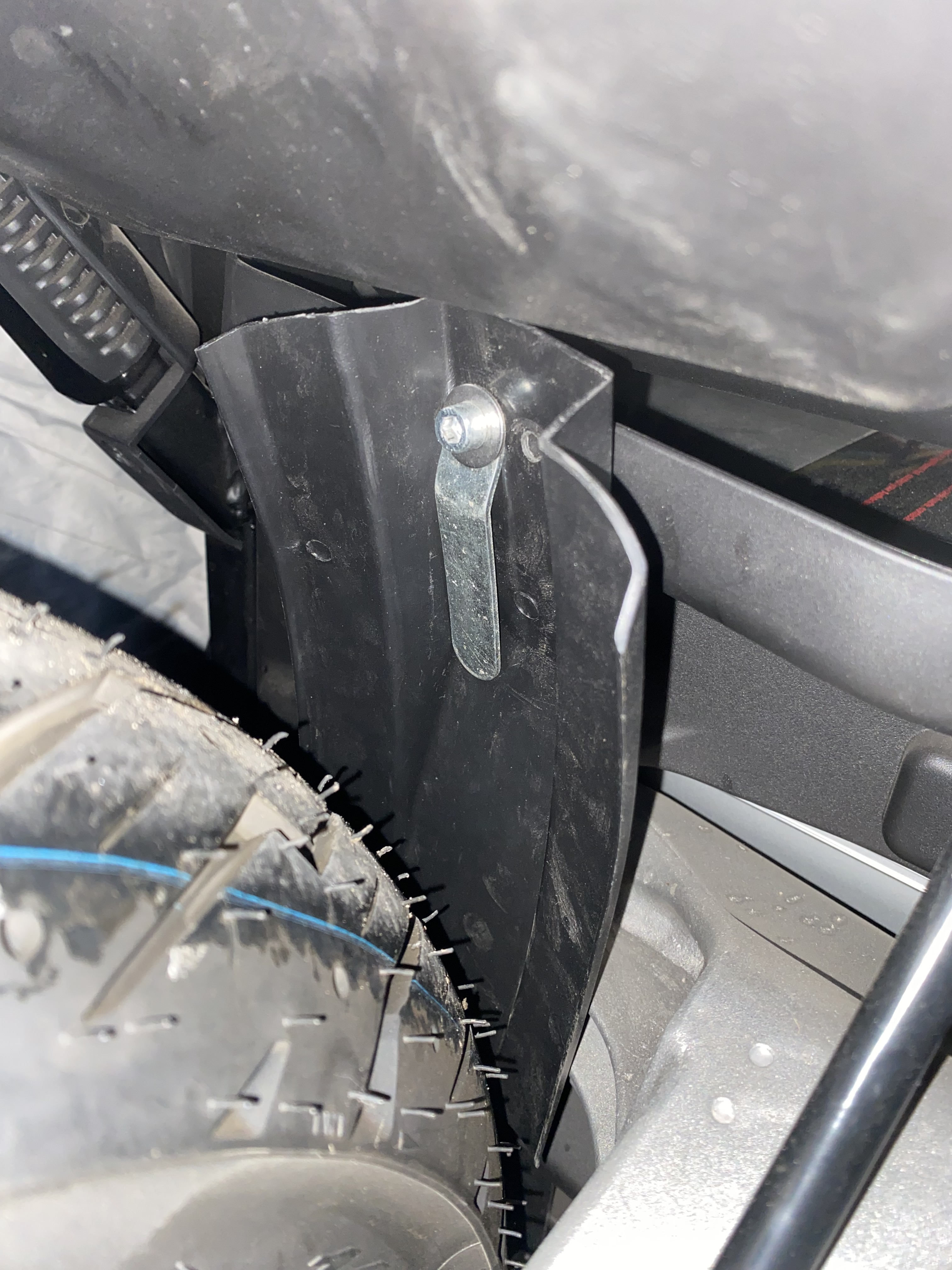

Auf jeden Fall, du musst nur ein Loch in den Fat Bike Kotschützer bohren und das Material (Schraube, Unterlegscheibe und den Winkel besorgen, ist bei mir ein M8 Schlüssel aus einem alten Fahrradwerkzeug)

Der Winkel ist ein alter M8 Schlüssel?itb30 hat geschrieben: Fr 16. Feb 2024, 06:19 Auf jeden Fall, du musst nur ein Loch in den Fat Bike Kotschützer bohren und das Material (Schraube, Unterlegscheibe und den Winkel besorgen, ist bei mir ein M8 Schlüssel aus einem alten Fahrradwerkzeug)
Den hast du dann gebogen?

Jein. Ich kenn die. Die Dinger gibt's in manchen billigen Fahrradreparatursets. Sind einfache Blechstreifen, die kannste problemlos biegen. Mit echten Maul-oder Ringschlüsseln gibts hingegen eher Probleme.

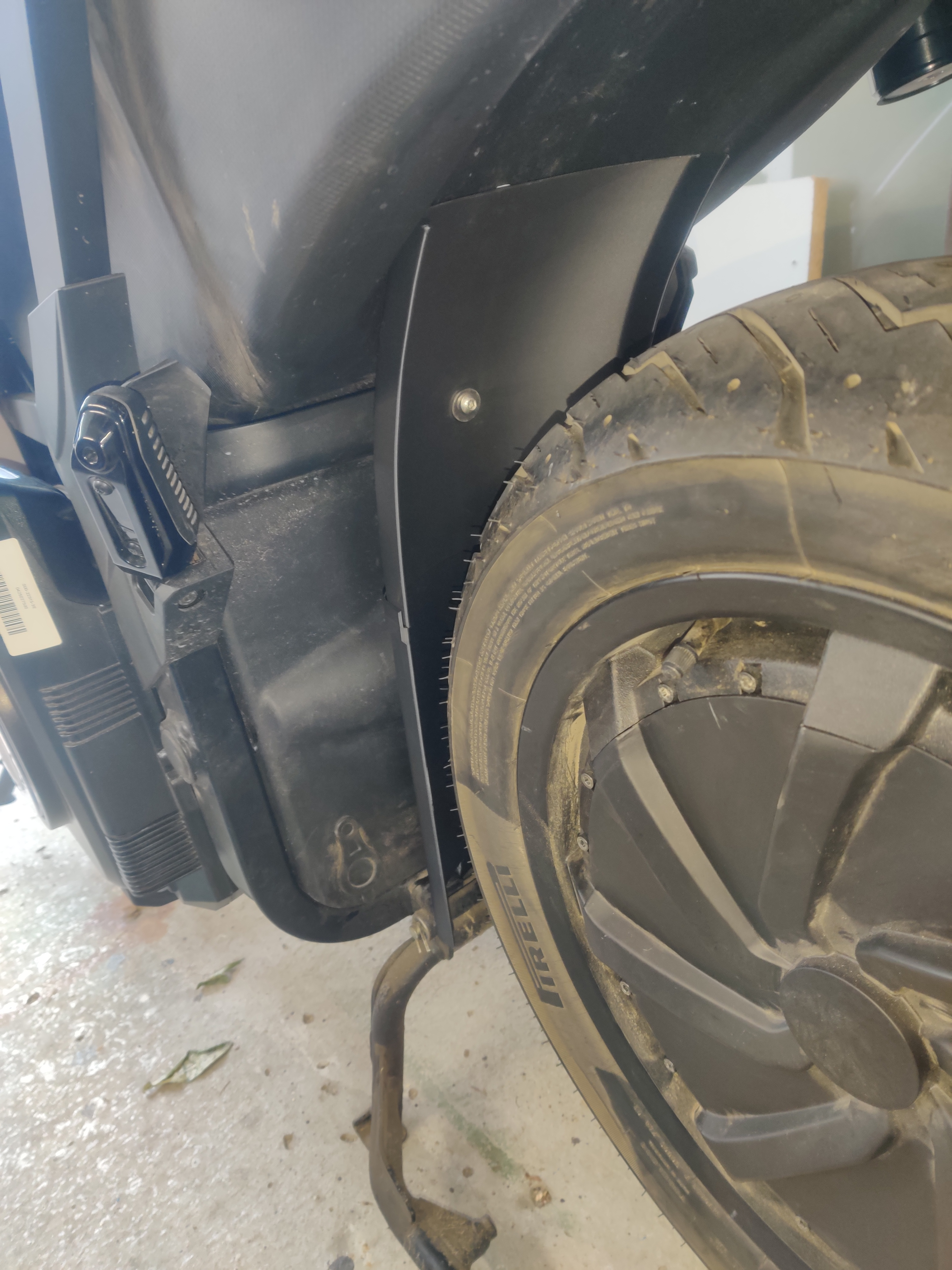

Genau so ein Schlüssel war es, ca. 0,8 -1mm verzinktes Blech. Ich habe den Kotschützer noch etwas weiter nach rechts versetzt, so deckt er besser das offene Batteriefach ab. Due hast auf jeden Fall 2 Versuche, in dem Set sind 3 Kotschützer dabei. Einer ist etwas länger, der würde sich auch noch perfekt mit einem scharfen Messer oder einer Eisensäge anpassen lassen. Leider ist mir bei meinem ersten Versuch ein Kotschützer ohne Erwärmung gebrochen. So musste ich den zweiten abschneiden. Foto folgt.

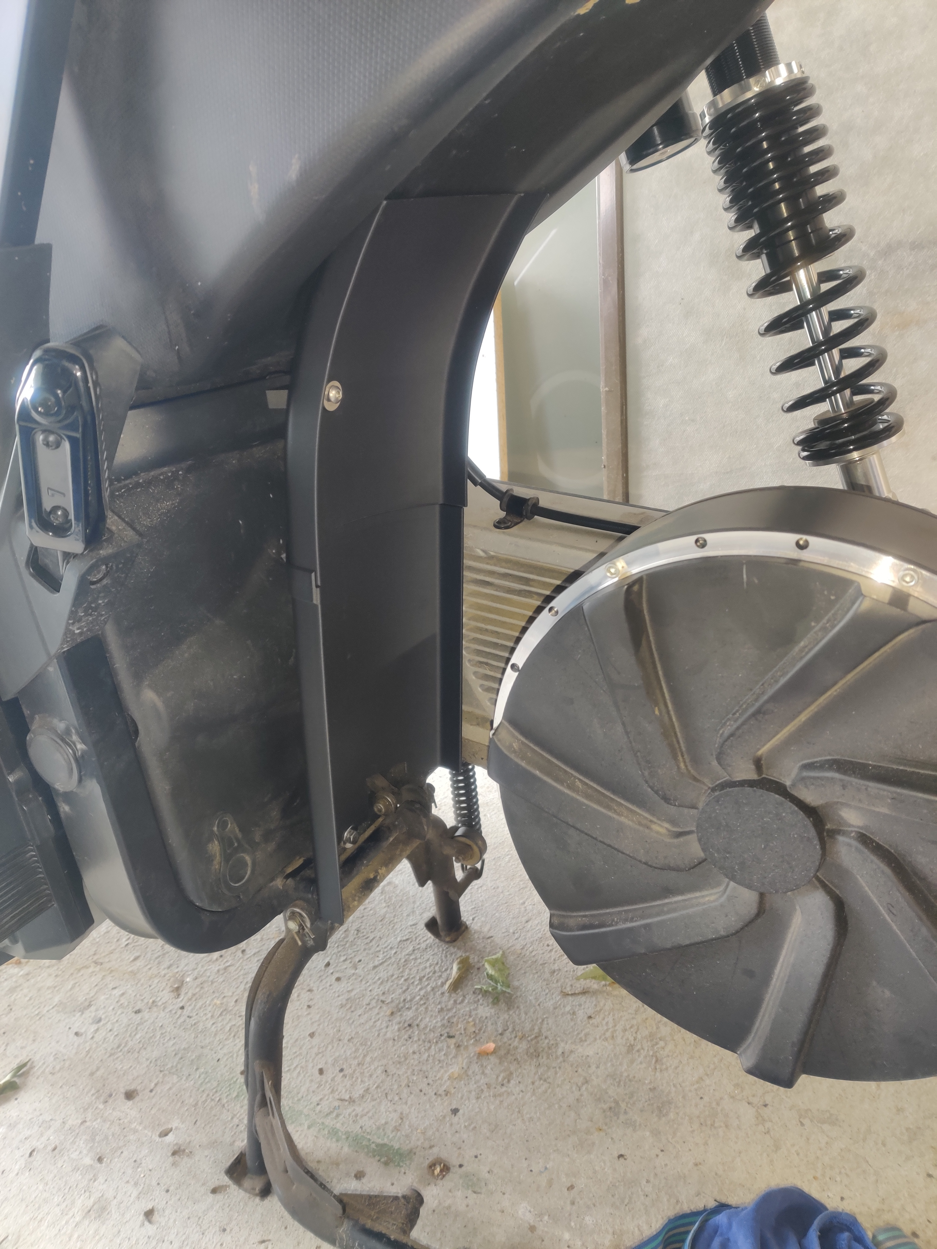

Auf dem 1. Foto kann ich nicht erkennen, wie du die untere Matte festgemacht hast.
Ich sehe da keine Schrauben.
auf dem 3. Foto hast du oben (und unten drunter) einen Flachverbinder genommen. weißt du noch, wie lang die waren?
Und: Die Schraube, die die Matte rechts hält, gibts bei mir nicht, hast du da (oder woanders auch?) ein Loch gebohrt?

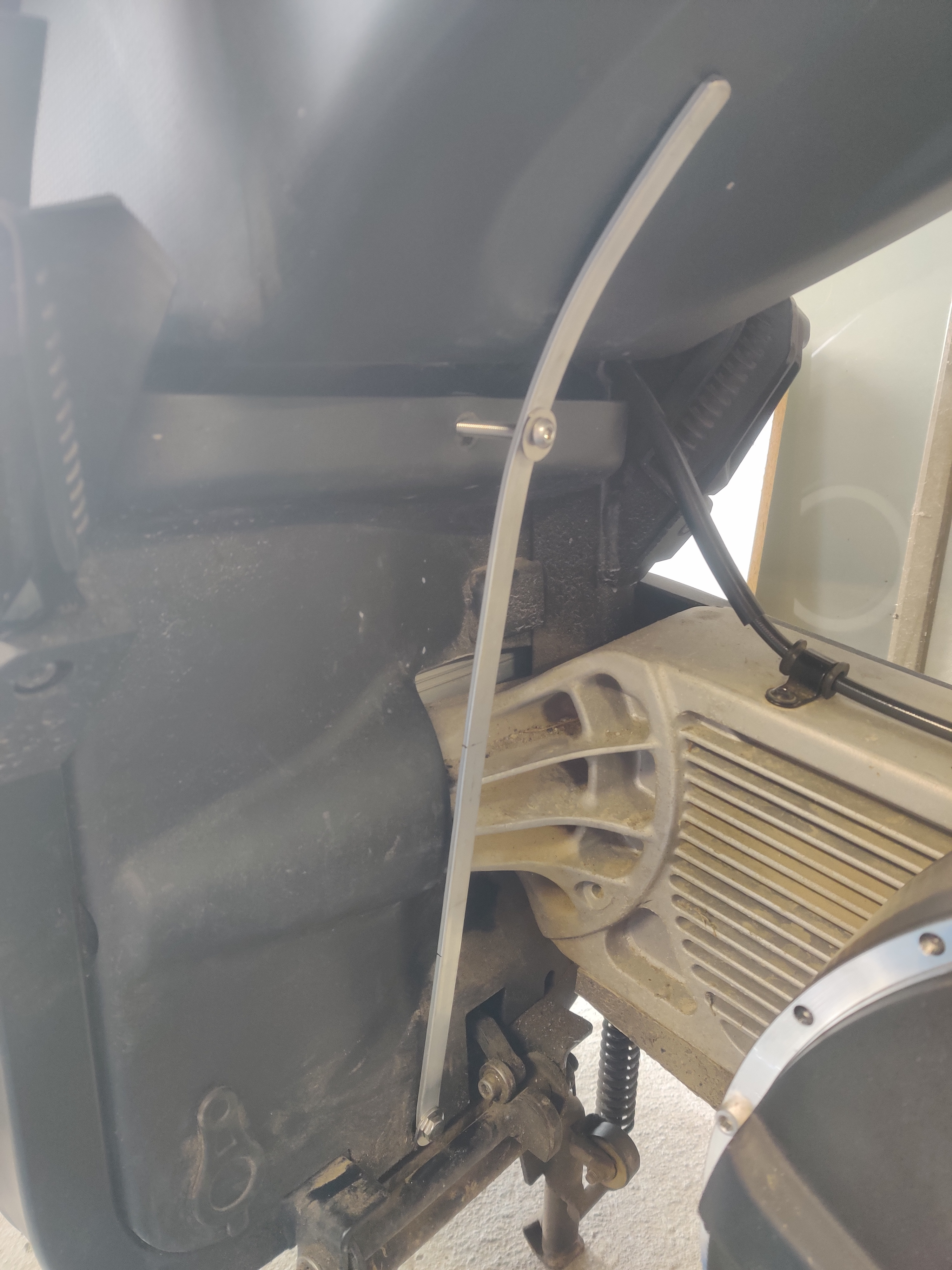

ich habe mir mal zum Spritzschutz am Hinterad Gedanken gemacht. Ich wollte die beiden vorhandenen M6-Gewinde als Befestigung nutzen um nicht extra zusätzliche Gewinde zu bohren (Korrosion ist ja eh schon ein Thema).

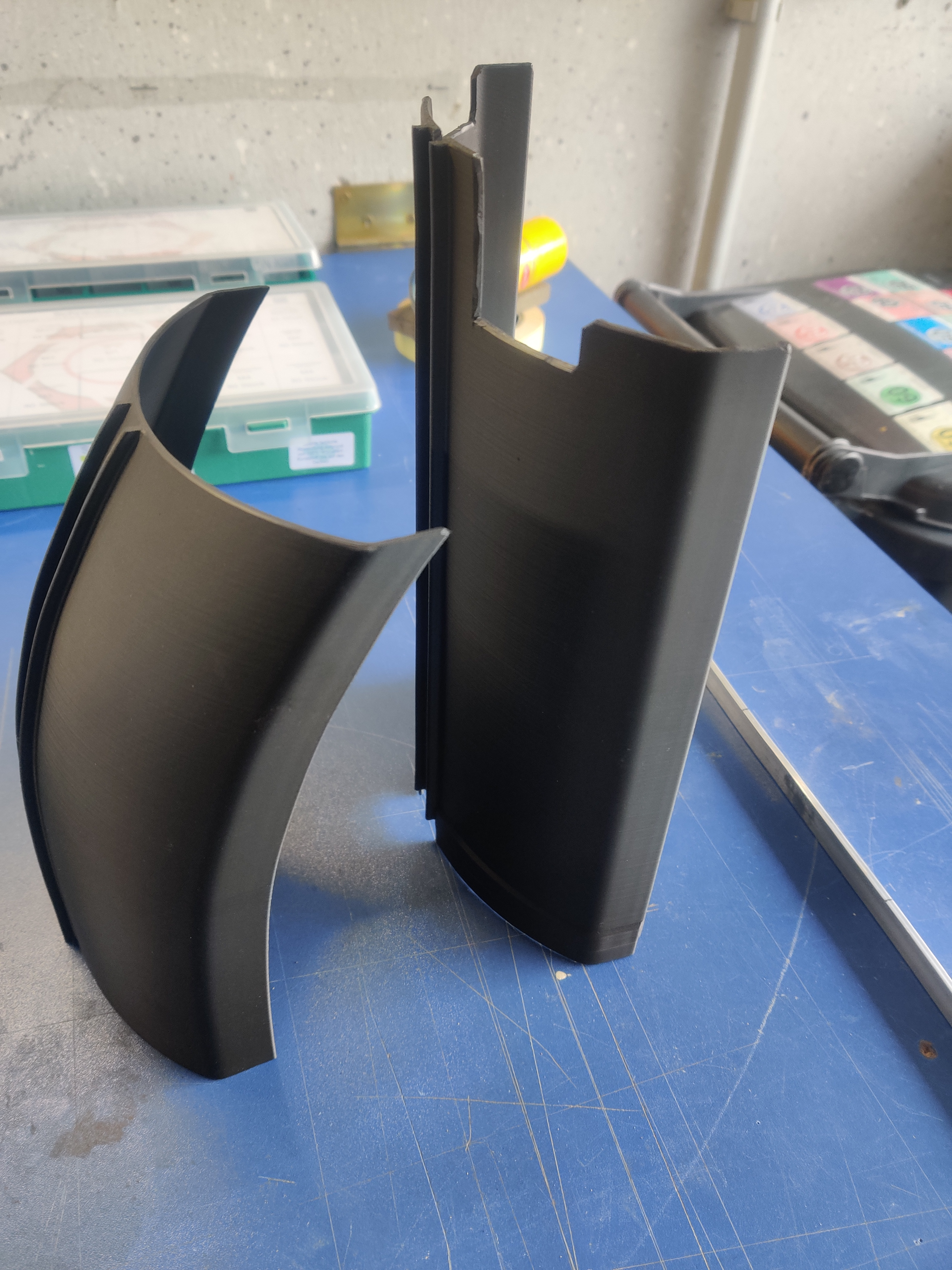

Darauf habe ich einen Aluflachstab gebogen und eingepasst. Den Alustab habe ich dann fotografiert und im CAD als Pfad benutzt. Das Schutzblechprofil wurde dann daranlang konstruiert.
Um es 3D-drucken zu können musste ich dieses dann zweiteilen.

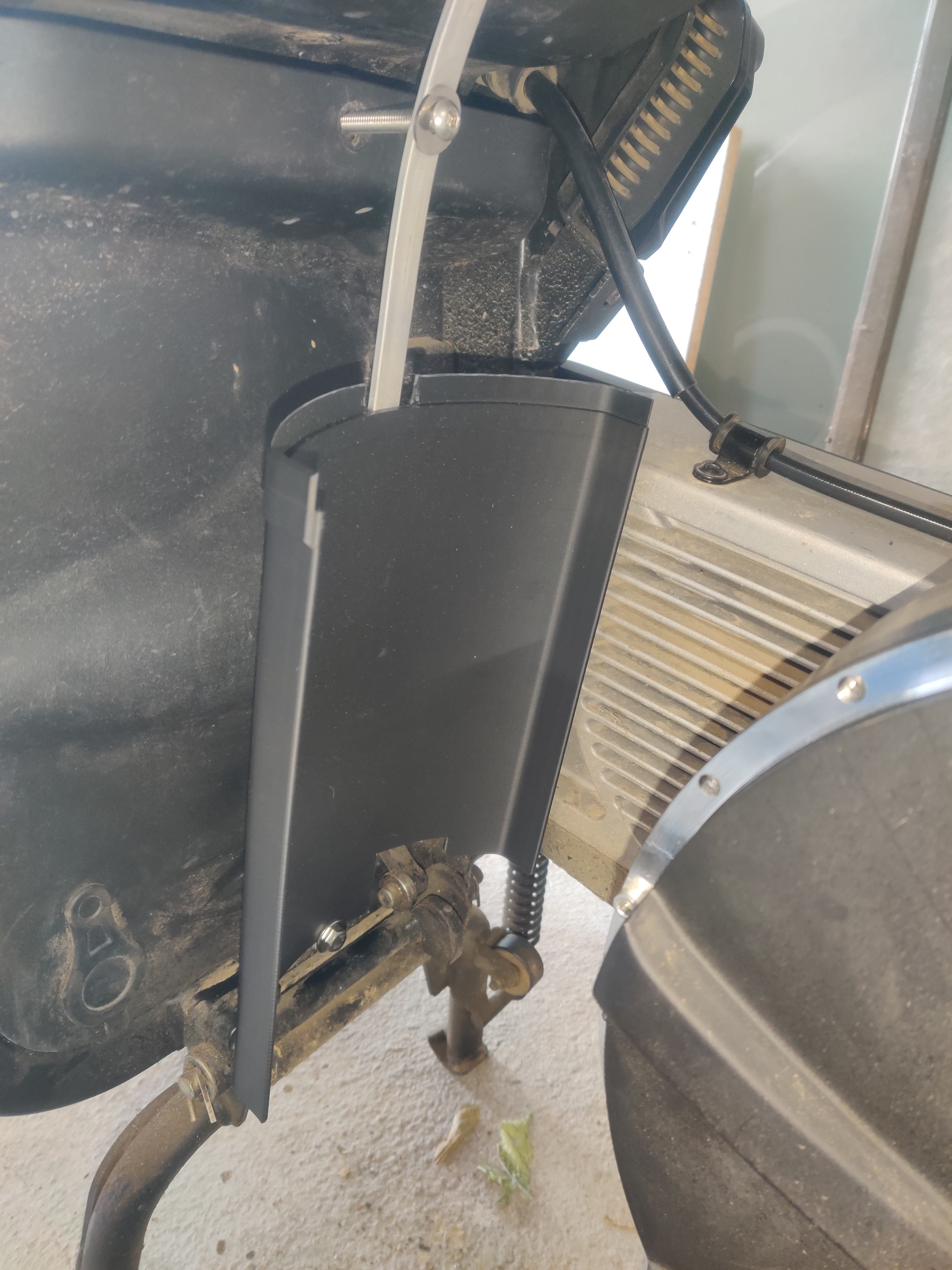

So sieht dann der erste Versuch aus. Prinzipiell funktiert das soweit ganz gut, genügend Platz. Rad schleift nirgends, auch eingefedert. Ich werde mich jetzt mal noch um die Stabilität kümmern. Ich denke wenn ich das Kunstoffprofil mit dem Alustab mit mehren kleinen Schrauben verschraube sollte das funktionieren.
Was haltet Ihr davon, habt Ihr noch Anregungen

Das ist der Hammer.
Ist das an der "hinteren" Seite (also rechts an der Maschine) ganz dran?
Ist schwer zu sehen, nur ist das Akkufach da ja auch offen. Bei mir ist da wohl am meisten Dreck reingeschossen.
Meinst du, du könntest mir sowas auch drucken?
Natürlich würde ich alles und ne Aufwandsentschädigung bezahlen!

Darauf habe ich einen Aluflachstab gebogen und eingepasst.IMG_20240218_151156.jpg

ja das Schutzblech ist soweit es geht nach unten gezogen, einige Ausschnitte für den Hauptständer müssen natürlich sein.
Aber prinzipiell sollten dann alle Öffnungen zum Akkufach verschlossen/überdeckt sein.
Wenn ich soweit bin (Scheiß Perfektionismus
), kann ich natürlich auch gern ein Set für Dich drucken.

Das finde ich auch super gelungen. Als Verbesserung vielleicht die Alustange als Plastikstütze in die Konstruktion zu integrieren. Das müsste dann die Kräfte mit aufnehmen, aber wäre dann am Schutzblech von vornherein fest und macht die Montage einfacher. Dann wäre nur zu überlegen wie die 2 Teile stabil zusammengesteckt werden müssten. Ich habe den vorderen Teil mit 2 Komponenten kleber mit dem original Schutzblech zusammengefügt, hält bombenfest.
Aber würde mich auch für die STL Datei interessieren um es drucken zu lassen. Würdest du das veröffentlichen? Oder ggf. auch für mich eine Version drucken gegen einen Betrag natürlich.

Hier sieht das tatsächlich noch besser und passgenauer aus.m···@wrmueller.de hat geschrieben: So 18. Feb 2024, 18:41 ..
Wenn ich soweit bin (Scheiß Perfektionismus), kann ich natürlich auch gern ein Set für Dich drucken.
Grüße WR
Klasse Ding!
Ich probiere mal mit dem Fat Bike Kotschutz herum, aber würde mich über deine perfekte Variante sehr freuen!!!
