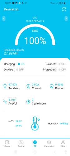

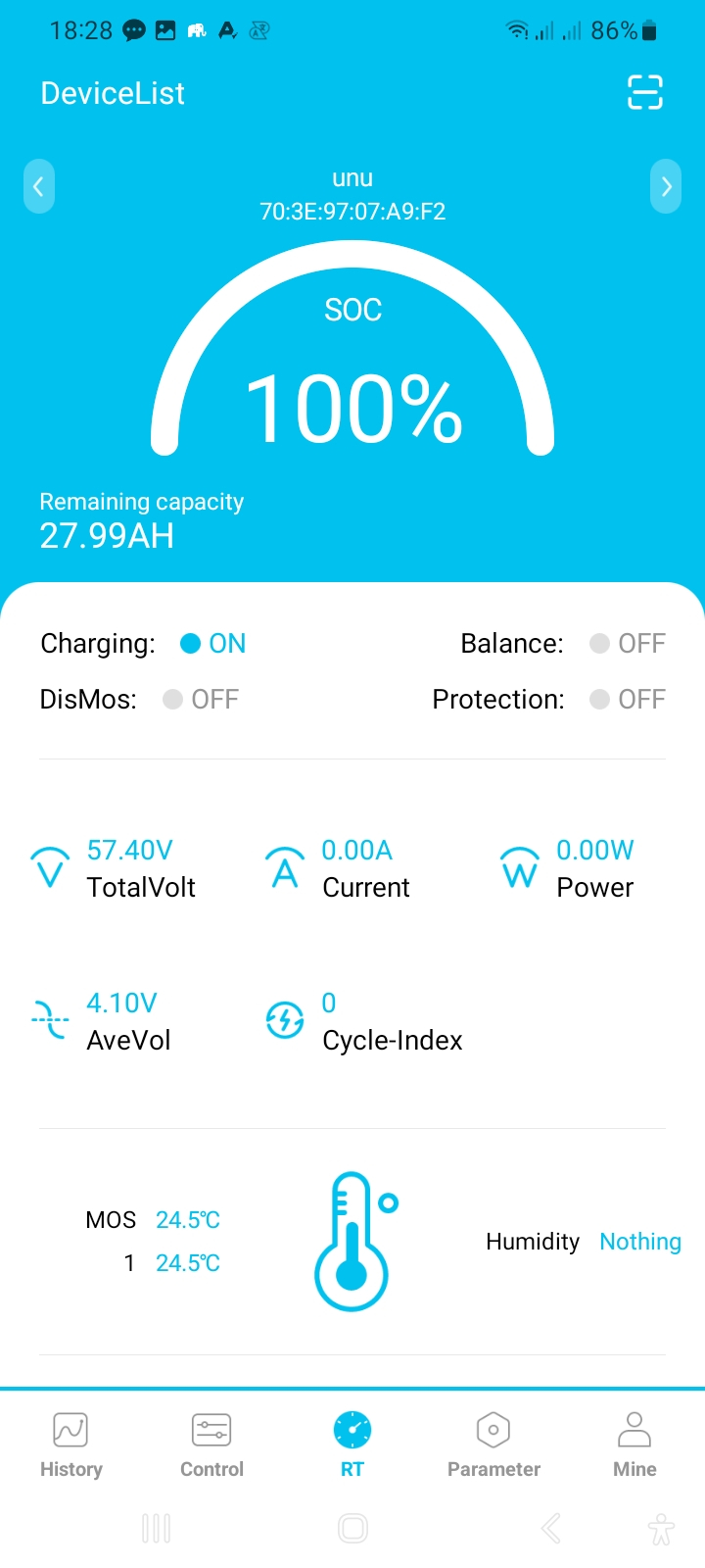

Sieht an sich gut aus .....aber
charge und discharge Werte sind größer als die eingestellten
Werte in den Hardware limits.
Letzteres hatte mein BMS gar nicht und kommt mir sehr verdächtig vor.
Auch bei den Zeiten ist das so.
Eventuell gibt es da einen Plausibilitätscheck vor dem zuschalten.
Und das balancieren macht wenn mal alles läuft erst ab 3,9-4V Sinn. Vorher driftet der Akku, wenn er gut ist, eh kaum.

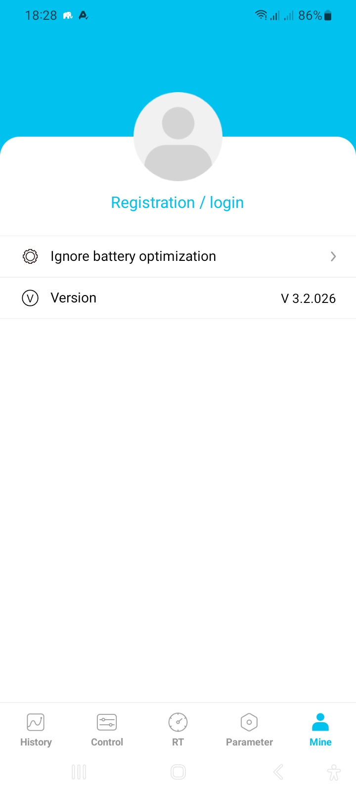

Wolter
Beiträge: 19
Registriert: Sa 19. Aug 2023, 18:55
Roller: Uno Classic 2018
PLZ: 0
Re: Unu Classic 2018, Akku mit Fremdem BMS fahren?
Beitrag von Wolter »
dominik hat geschrieben: Mo 21. Aug 2023, 22:36 Sieht an sich gut aus .....aber
Das habe ich nicht gefunden. Aber vielleicht habe ich auch schon die Werte verändert.
Ich habe in einem anderem Forum eine Version 3.2.026 gefunden. Da kann ich zwar den Discharge Schalter umlegen. das hat aber keine Wirkung und ist nach einem Seitenwechsel auch wieder auf off.
Vielleicht hat ja mein BMS wirklich einen Schaden.

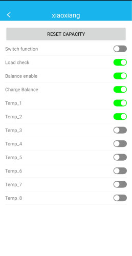

Inselheini
Beiträge: 23
Registriert: So 29. Apr 2018, 20:00
Roller: Unu Rebel (Classic) Baujahr 2017 Vespa PK 50 XL2 E (Unu)
PLZ: 80469
Wohnort: München
Beitrag von Inselheini »

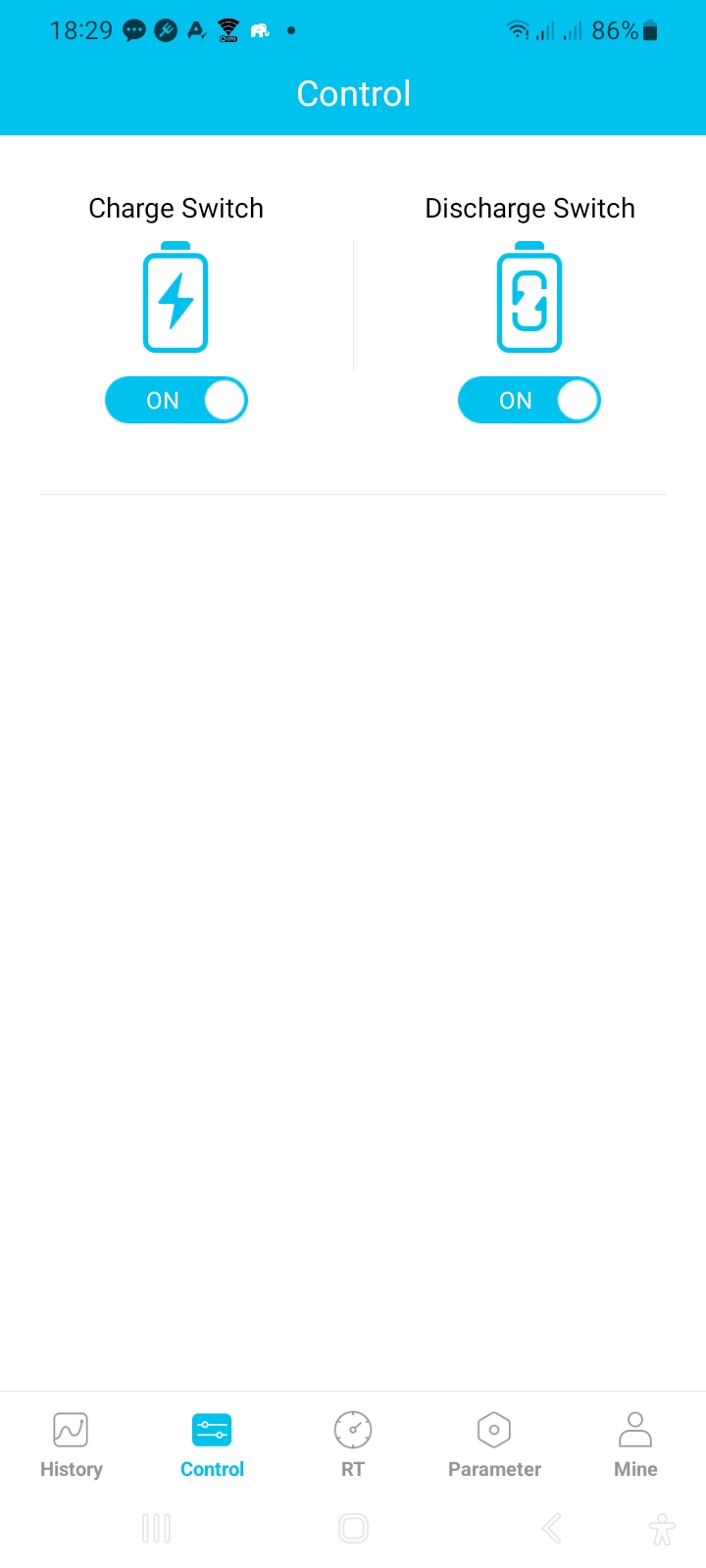

Hallo Wolter,
in einer älteren Version der Xioxiang App kann (und muss) der Discharge-Schalter freigeschaltet werden. Ich bin gerade im Urlaub, aber am Sonntag wieder in der Nähe von meinem Akku, dann schaue ich, ob ich ein Bild machen kann. Die APK für die alte App habe ich vielleicht auch noch irgendwo.
Ich baue gerade eine Vespa mit Unu-Antrieb. Den Akku habe ich selber gebaut, funktioniert mit dem China-BMS ohne Probleme (mit freigeschalteter Discharge-Funktion).

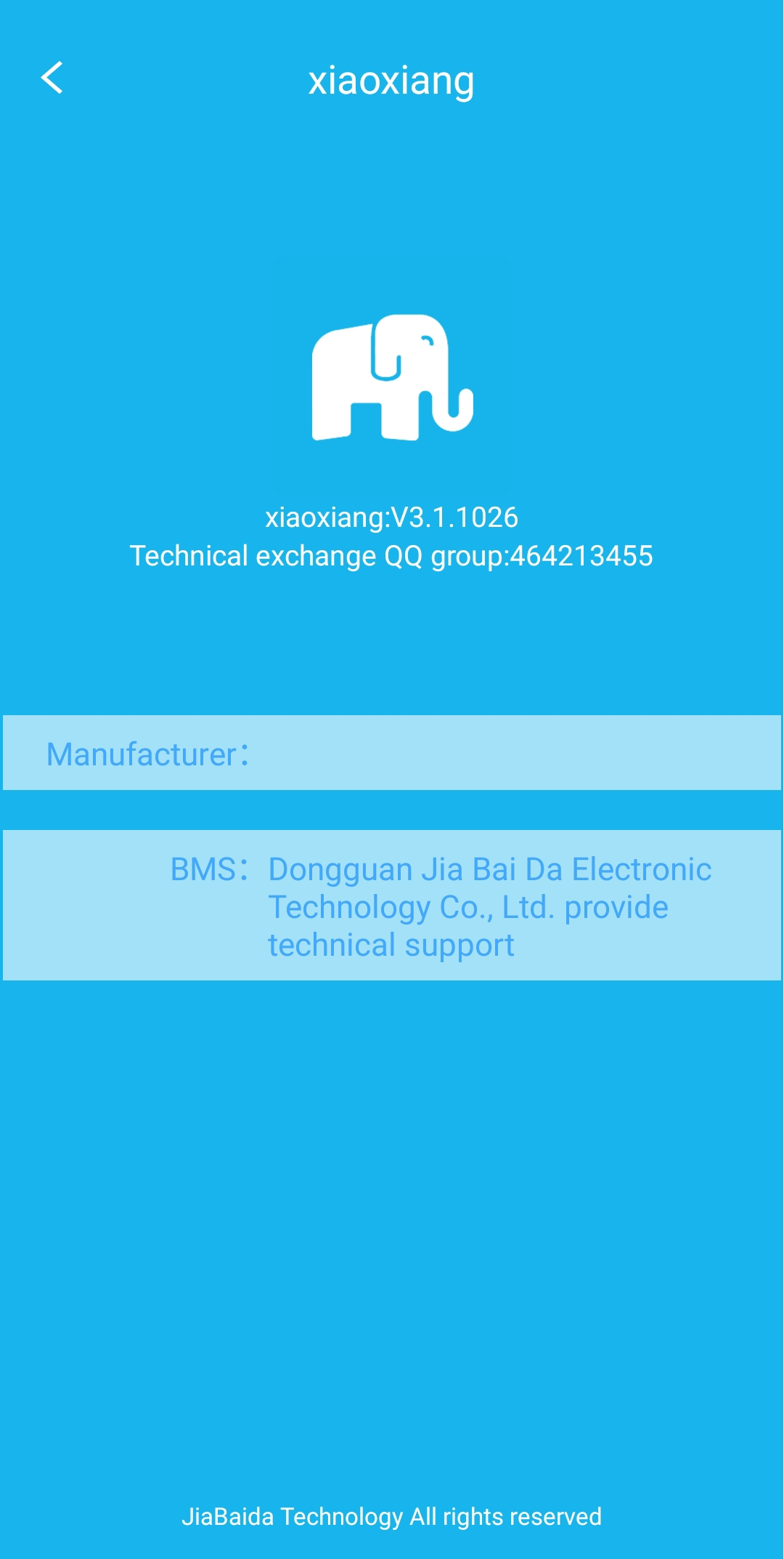

Wolter
Beiträge: 19
PLZ: 0
Leider geht bei mir zur Zeit Garnichts mehr. Weder Laden noch entladen. Ich habe mir über Kleinanzeigen nun einen Akku gekauft. Mal sehen, wie der reagiert. Ich kann den Protektschutz nicht beeinflussen. Mal ist er an und mal aus. Das ändert aber nicht, ob er Strom ausgibt oder nicht. Naja ich warte mal bis ich den 2. Akku habe.
Zu Inselheini:
es wäre schön, wenn ich die alte App mal testen könnte.
Welche Versionsnummer hat denn die App?
Danke für euer Engagement.

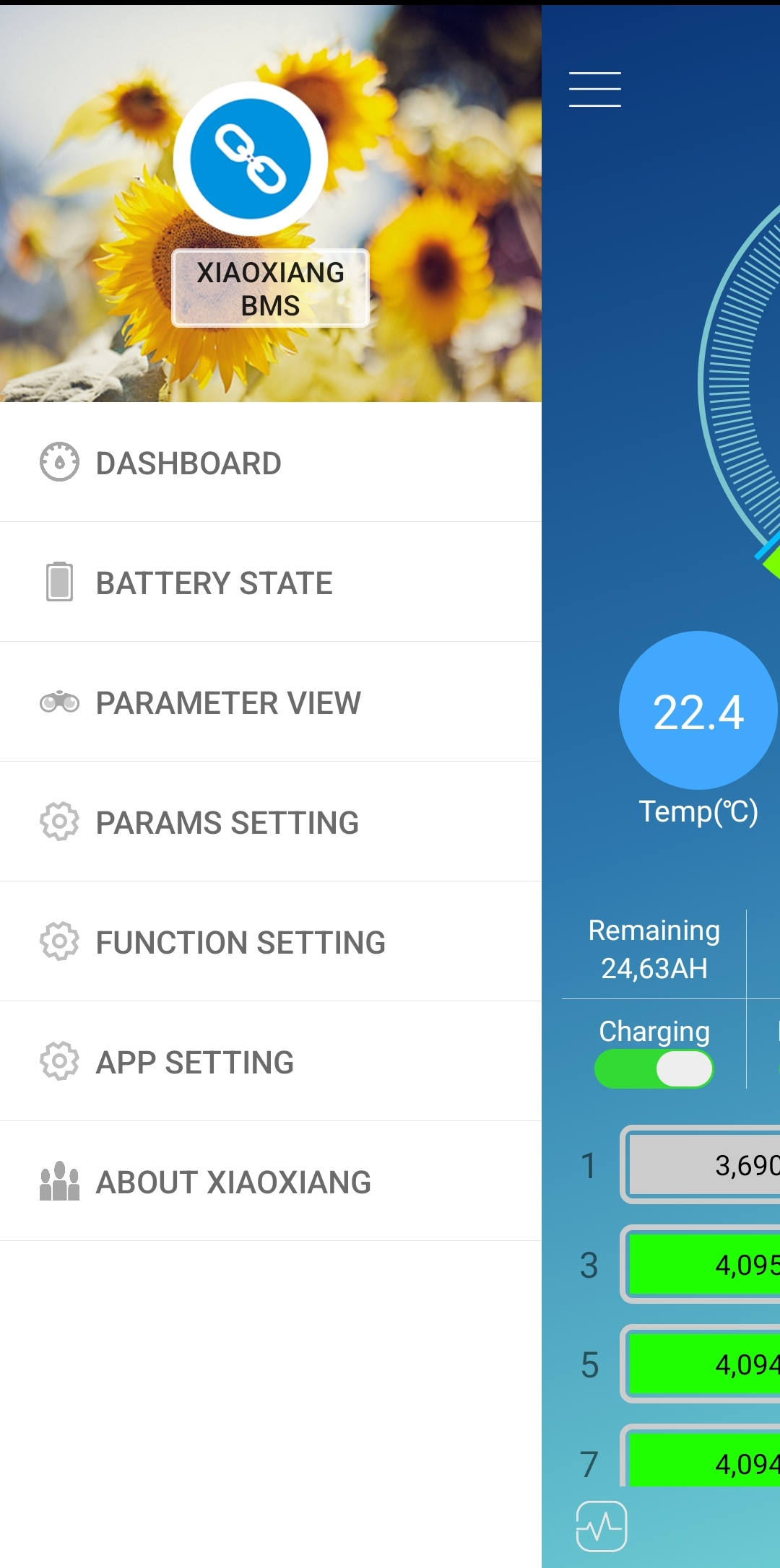

Inselheini
Beiträge: 23
PLZ: 80469
Wohnort: München
Hallo Wolter,
meine Version ist die V3.1.1026.
Da konnte ich über das Menü (3 Striche oben links), im Punkt "Function Setting" die "Switch Function" (ganz oben) deaktivieren.
Danach waren die Schalter für "Charging" und "Discharge" beide grün.
