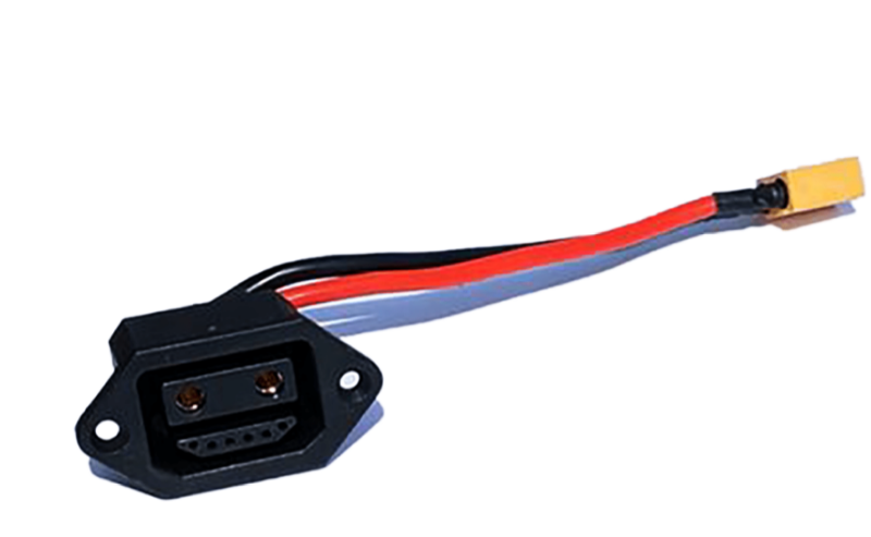

Meine bestellten Anderson-Stecker sehe ich jetzt als ungeeignet an, das der Platz nicht ausreicht.
Ich werde alles über XT60-Stecker lösen oder hätte jemand noch eine bessere Idee?

Stecker, auch XT60 dar reinzumachen, hängt doch sehr von den Phasenströmen ab, die das Mehrfache des Batterietroms sein können. Oder wolltest Du den woanders reinmachen?

XT60 - weil diese Stecker auch im Akku verbaut sind. Und es geht ja um den Stecker vom Akku zum Steuergerät.
( den Gelben)
Der schwarze Stecker ist der festgebranntete und den will ich durch XT60 Einbaustecker ersetzen.
