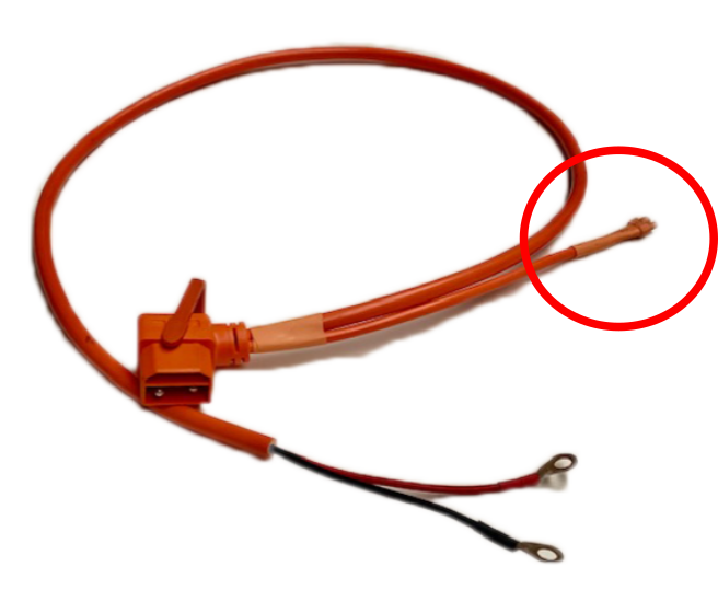

M1P, 60V, 30Ah
Ich habe mir einen Platten gefahren.
Also alles abschrauben, Akku ausbauen sollte da das Erste sein - logisch, will ja keinen Kurzen verursachen.
Der Stecker vom Akku hat sich aber keider mit der Dose verschweißt.
Hat wer eine Idee, wie ich den Stecke abziehen kann ohne noch mehr Schaden zu verursachen?
Es ist so ein Stecker/Dose verbaut. Und wenn wir gerade dabei sind, Was/welchen Stecker könnte ich einbauen, der die Ströme sicher übertragen kann.

Ist das Bild nur ein Beispielbild, oder sind Deine Leitungen auch so dünn inkl. der Kabelösen? Dieser Stecker ist eigentlich höher ausgelegt als die Kabel bzw. die Kabelösen auf dem Bild
Ist der eingekreiste Anschluß der Ladeanschluss um den es sich handelt oder nur die Leitung zur Spannungsanzeige des Displays?

https://www.ebay.de/itm/166215084925?ch ... gLTHvD_BwE Anderson ist die Steckverbindung für Gleichstromverbindungen.

So muss dasPeter51 hat geschrieben: Mi 23. Aug 2023, 22:57 Anderson ist die Steckverbindung für Gleichstromverbindungen.

Das Bild ist von Ali "rauskopiert"
Wenn ich 1 : 1 wechsele, habe ich ja bald wieder das selbe Problem.

Ja ich kam nicht auf die Bezeichnung. Diese werden es wohl werden, weil sie leicht zu beschaffen sind.
Muss nur noch schauen, ob es welche mit 90° Abgang gibt (Platzgründe).
Danke für die guten Hinweise.
@ E-Bik Andi
Sieht schon etwas dünn aus. Auf dem Kabel steht 2 X 6mm²oder sind Deine Leitungen auch so dünn inkl. der Kabelösen
@Peter51

Gibt es nicht. Den Knick mußt du mit dem Kabel machen. Wieviele Hilfskontakte brauchst du denn?

Hat der Akku wirklich nur Plus und Minus? Ich sehe da noch ein 2. Kabel.....

Das zweite Kabel geht an den externen Ladeanschluss.
Da ist nur Plus und Minus geklemmt.
