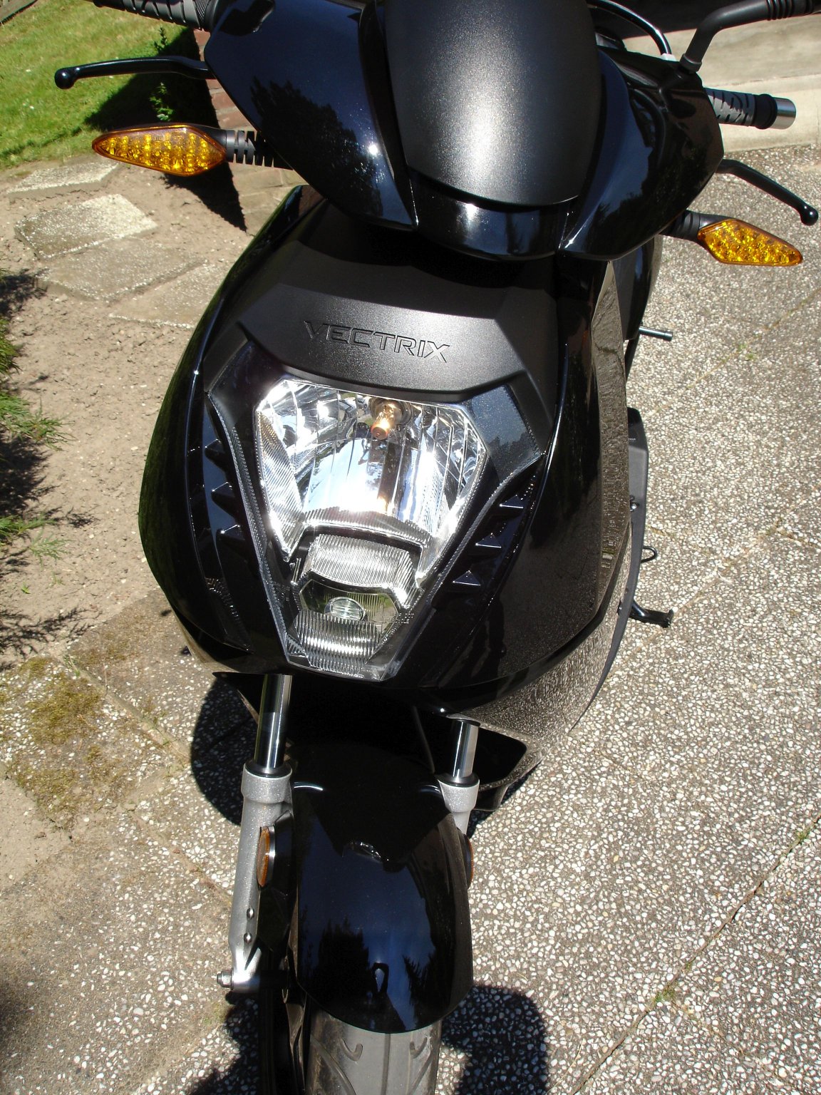

Bild 4

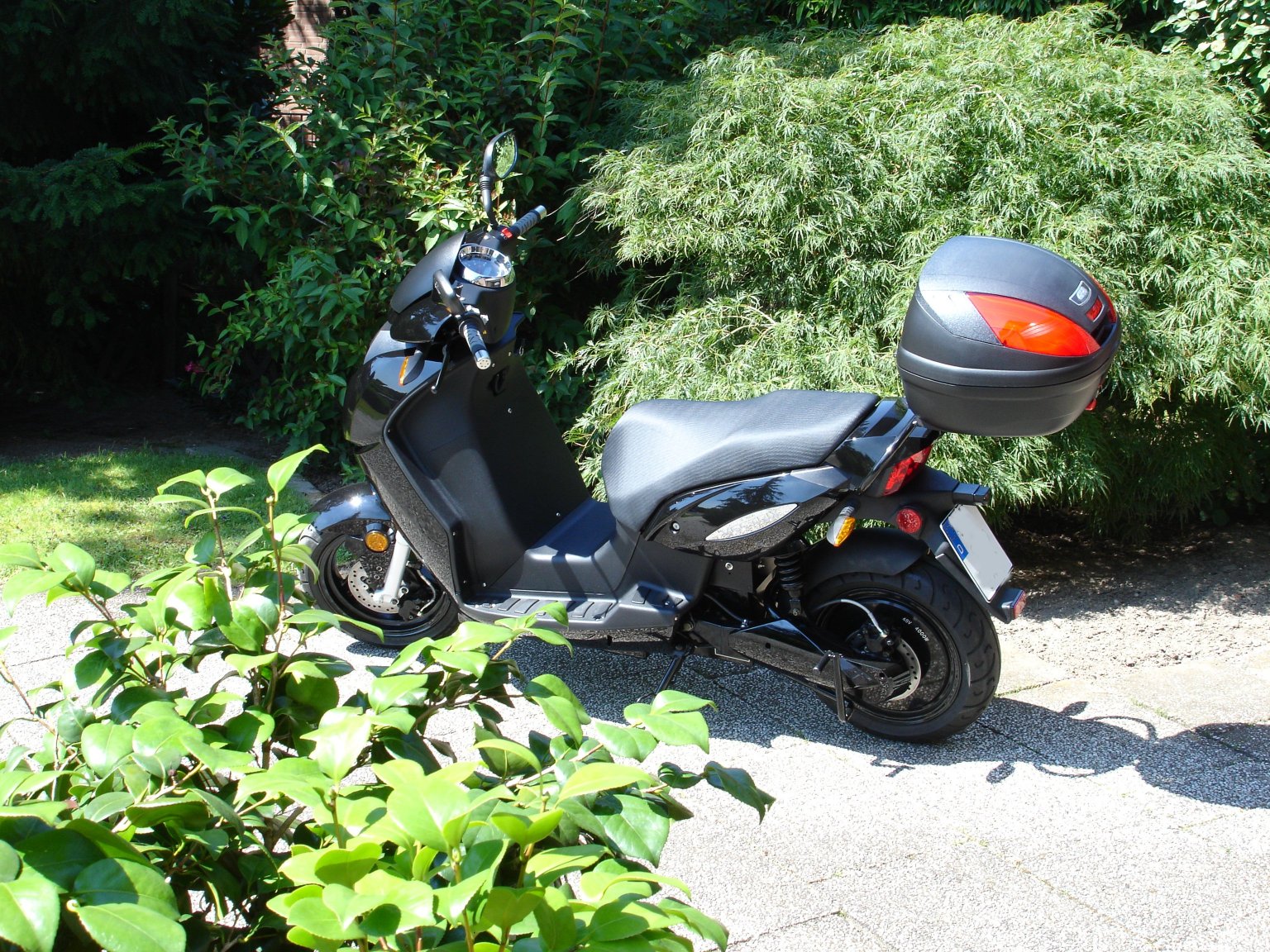

Beitrag von Evolution »
Bild 5

Ein schönes schwarzes Biest ist das! Aber Du kannst durchaus mehrere Bilder in EINE Nachricht packen ;)
Beiträge: 7537
PLZ: 41564
Re: Vectrix VX-2
Ich wollte Dir die Möglichkeit einräumen, innerhalb meiner Bildserie eine Nachricht zu platzieren.
