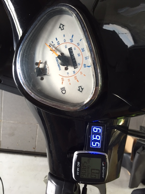

Nach langer Suche habe ich ein wetterfestes Voltmeter gefunden. Normalerweise sind waterproof nur für max. 30 V auffindbar.
https://www.aliexpress.com/item/DC15-12 ... .55.DBCmxi
Ich habe dann die Kontakte mit Silikon abgedichtet.

moin hallo
wo haste den sigma tacho gekauft? und wie haste den sensor am roller befestigt?
sowas suche ich bei mein roller ist tachoantrieb im vorderrad kaputt! ich möchte gerne umrüsten!
