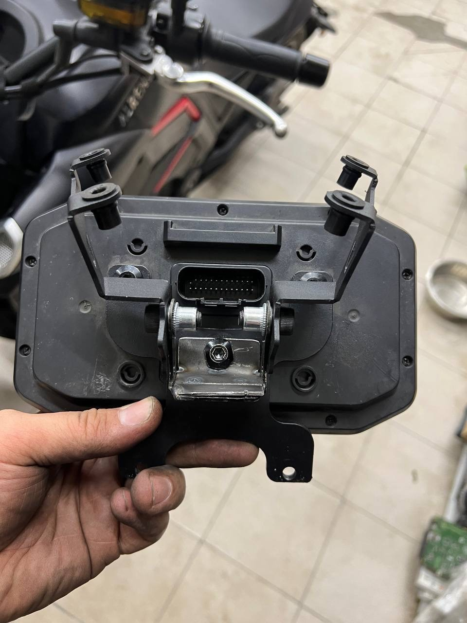

Kommt man an das Teil irgendwie ran? Wenn das Kompatibel zum Datenbus ist müste man es zum laufen bekommen .

Also auf den alten Alrendos? Oder wie ist das gemeint? Kann man dafür einen Adapter bauen, wenn die Polungen bekannt sind?

Da es kein Schaltpläne für die Alrendo gibt sondern nur ne Art Schematik muss das ganze gemessen werden.
Blinker, ABS, Datenbus . Und den passenden Stecker brauchen wir auch . Nicht unmöglich , aber aufwending.
Oder treibt sich jemand in Französischen Alrendo-Foren rum? :D

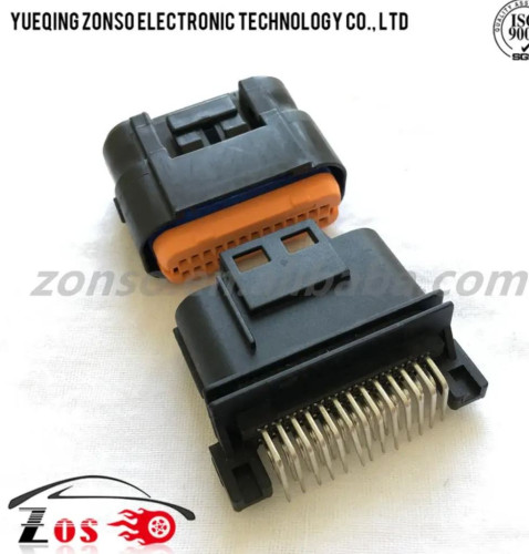

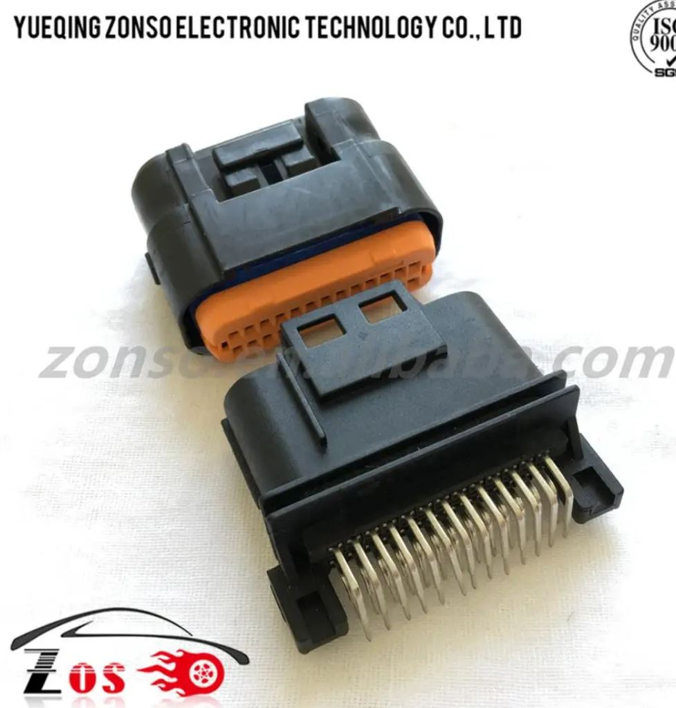

Das müste der Stecker sein .

Warum ist das erste Alrendo Display eigentlich so riesig? Das neue ist schon um einiges besser. Ein Minmaldisplay wäre eigentlich für die Maschine genauso gut. Hat ja eh kein Touch oder sonstwas. Das mit dem Stecker ist nicht so schwer. Den Datenbus + Spannung zu finden reicht ja fast schon. Schwieriger ist es den Stecker selbst zu bekommen und der Umbau.

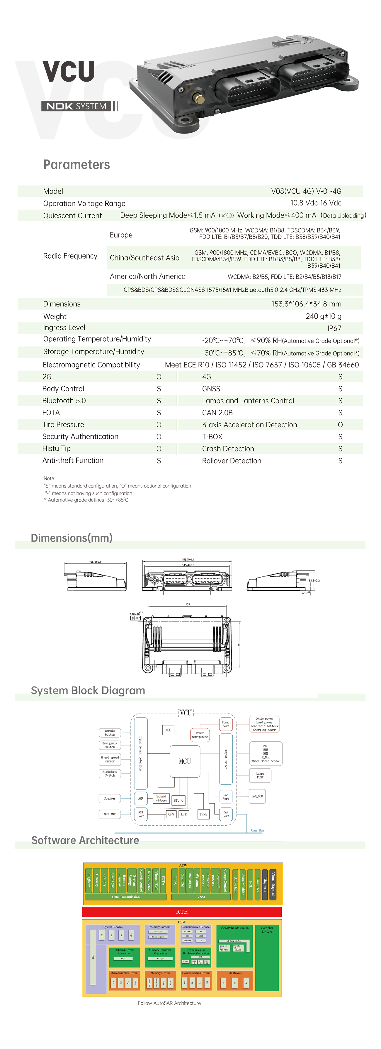

Weiß jemand ob das Bluetooth im Display oder im Controller ist?

In der VCU wenn das Bild richtig ist.

koka_S
Beiträge: 315
Registriert: Di 14. Jun 2022, 03:23
Roller: Soco ts
PLZ: 3
Re: Defektes Display von xshunin
Beitrag von koka_S »
Rey hat geschrieben: Mi 24. Apr 2024, 13:14 BST-V1204GBXBLAC.png
Die VCU sieht genauso aus wie die von der Tinbot RS1. Die ist von Bluestone http://src.www.bluestone-ev.com/en/product/
stefvienna
Beiträge: 625
Registriert: Mi 1. Jul 2020, 19:31
Roller: Alrendo TS Bravo & Bimie Grazie Sport Premio WR5
PLZ: 1050
Wohnort: Wien
Beitrag von stefvienna »
Die Komponenten der Alrendo sind ebenfalls von Bluestone New,Power:
http://www.bluestone-ev.com/en/product/
