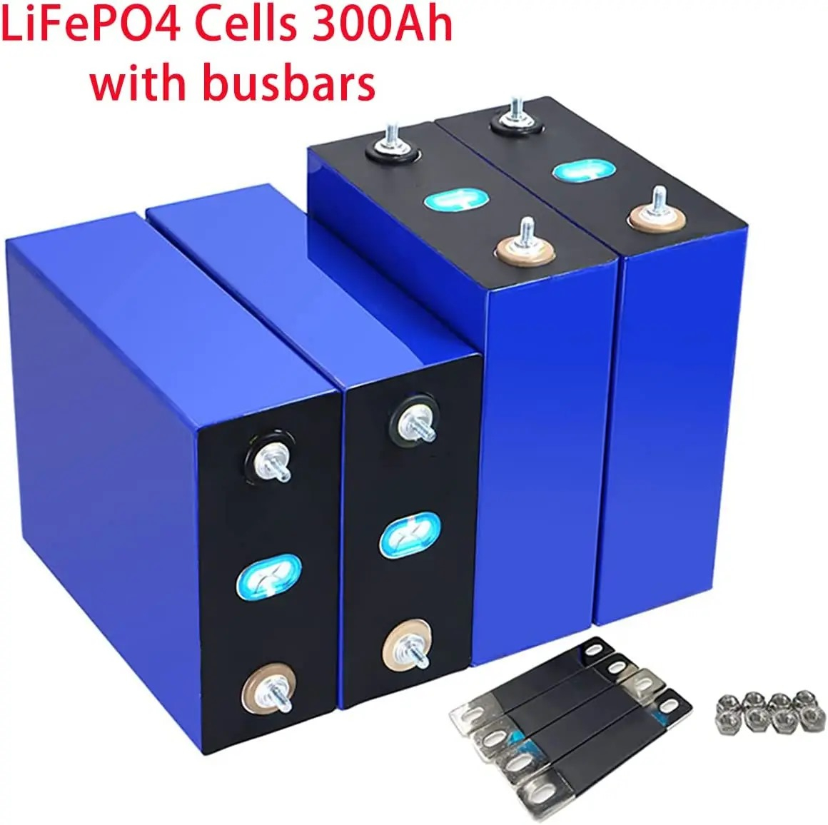

künnt ihr mir sagen was das für ein akku das ist? maße und preis.
danke :)
lifepo4?
sind das die mit 3,2V?
die quadratischen akkus?
