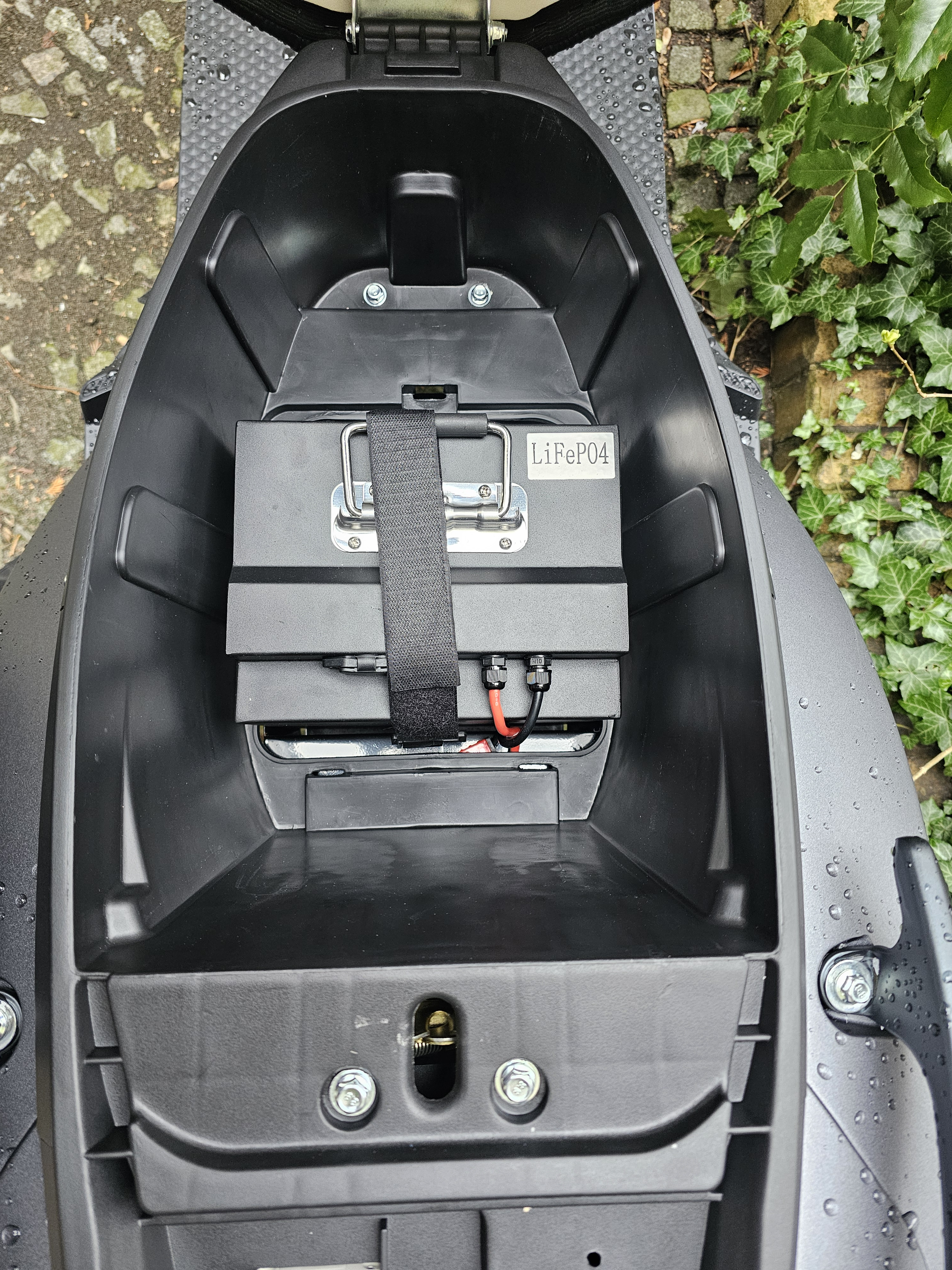

Hallo. hab den Falcon 3400 72V/30Ah = 120 km Reichweite gestern bekommen, das ist mein erster E Roller, hab jetzt kein Foto gemacht, aber der Akku ist mit 2 Kabel am Roller befestigt (Glaube Rot und Blau). muss ich diese Kabel vom Akku entfernen, weil bei den Tutorial Videos sehen die Anschlüsse ganz anders aus, oder sehe ich das falsch und muss den ganz anders entfernen. er sitzt direkt unter dem Sitzfach (Mit Klett befestigt) und nicht ganz unten wie in den Videos, denke das liegt daran weil der Akku grösser ist.

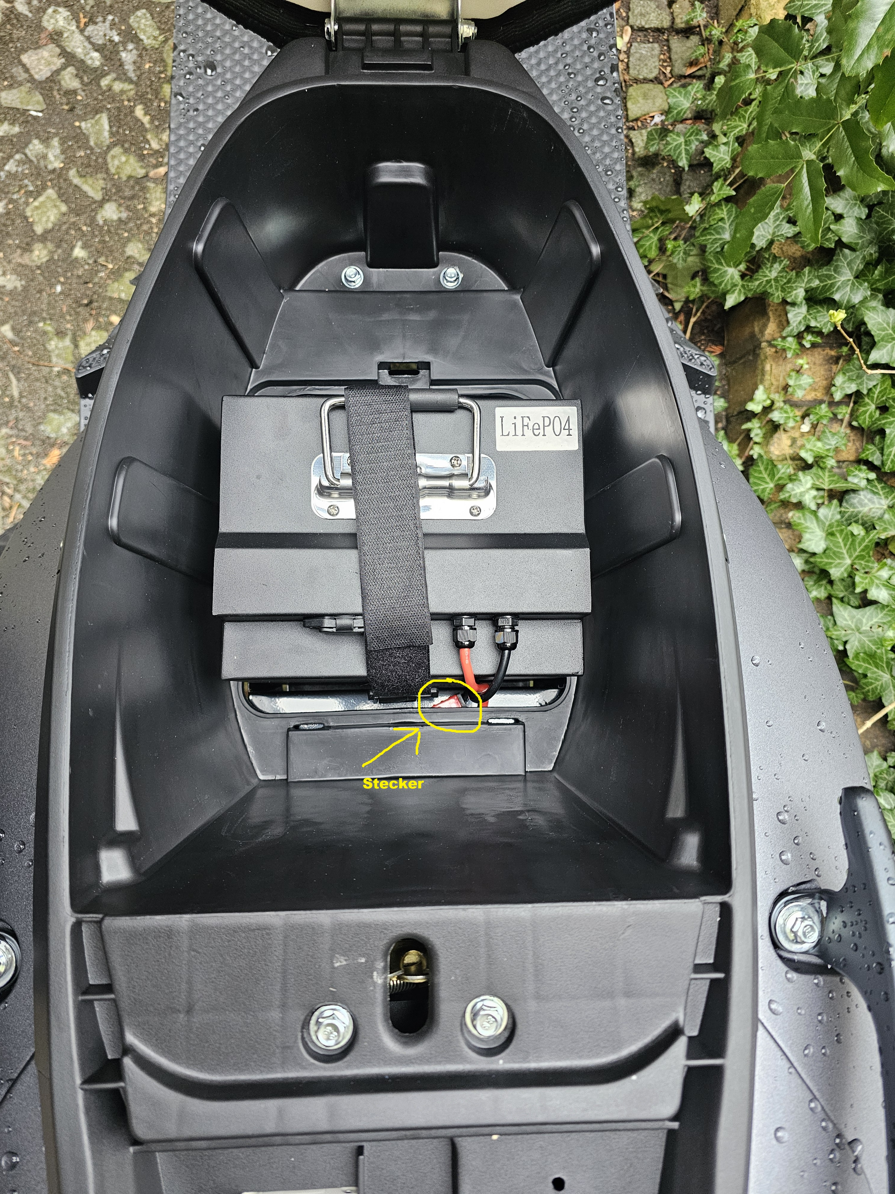

Ja hier ein Bild, gerade geschossen, will nichts falsch machen beim entfernen vom Akku

ich sehe das er einen hochvolt anschluß (stecker) unten drunter hat, den einfach auseinander ziehen :)

Am Akku das sind keine Stecker, das sind Zugentlastungen für die Kabel.
Musst du denn den Akku entnehmen? Frost ist ja im Moment nicht angesagt.
Wie mir scheint befindet sich am schwarzen Kabel unter dem Plastik etwas, das ein Stecker sein könnte, oder eine Sicherung.
In dem Falle, das die Pole einzeln angeschlossen sind, empfehle ich dringends das schwarze Kabel zuerst zu lösen, und aufpassen, das die Kontakte nicht zusammen kommen.
Ich würde mal das Band lösen, und versuchen an den Kabeln zu ziehen, ob da ein Stecker unter der Verkleidung sitzt.

So habe jetzt Probiert den Akku zu entfernen, leider kann ich den Akku weder Kippen (Der ist in so einer Art Nut die genau die Breite vom Akku hat, gerade raus ziehen wurde gehen aber dafür sind wieder die Kabel zu kurz) auch das Kabel unten kann ich nicht rausholen da der Akku im weg ist und nicht genug Platz ist, kann ja jetzt schlecht die gesamte Amatur ausbauen wegen dem Akku. Also muss ich wohl die beiden Kabel oder was das ist entfernen , gibt es bei denen noch was zu beachten ? anders kann ich wohl den Akku nicht entfernen. Warum muss das eigentlich immer so Kompliziert zusammen gebaut werden :lol: :lol:

die zwei kabel NICHT entfernen! wie mein vorredner schon schrieb, das sind zugentlastungen, das bekommst du nicht ab, und zweitens würdest du einen kursschluß fabrizieren. :!:
ich habe dir den stecker auf dem bild einhgezeichnet, der muß nur gezogen werden.
wie du da ran kommst ist mir schleierhaft. vielleicht kommst du vom akku-kasten dran, von unten...
ich schau später mal meinen roller an und mach nen bild von unten, vielleicht gehts einfacher als man denkt
also, stecker lösen, akku rausholen.
