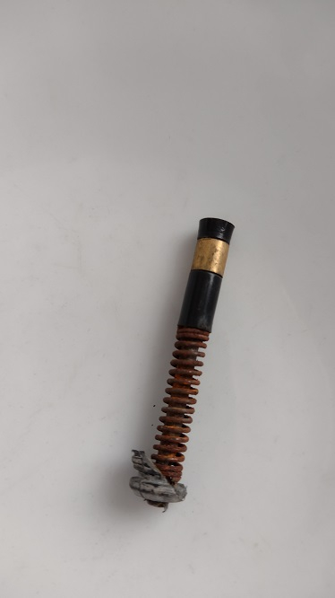

Dann fiel mir vor ein paar Wochen diese kleine Schraube entgegen, die wohl irgendwo unterhalb der Handbremse befestigt war.

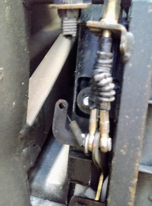

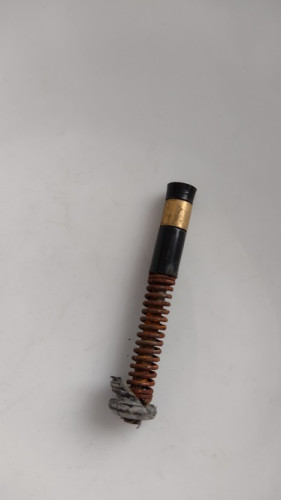

Hallo Bertolt, @Schnabelwesen

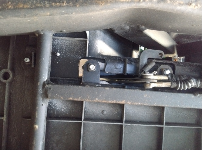

vielen DANK für Deine Antwort. Ich werde mich nochmal unter`s Autoli begeben ... nicht so einfach ohne Hebebühne, sich da ein Bild zu machen. Werde weiter berichten! 2 Bilder hänge ich Mal mit dran, vielleicht entdeckst Du (oder sonst wer) ja noch irgendwas

Re: Ehemals Elektro Frosch
Ich sehe zwei Kabel, grau und blass-gelb. Das dürften die Kabel für dem Bremslichtschalter sein.
Die "Schraube", die sich da gelöst hat, sieht aus wie eine Lösung, die einen Bremslichtschalter betätigt. Dafür spricht die Gummikappe, und die Feder. Da würde ich jetzt aber vermuten, dass da irgendwas wegkorrodiert, so dass sich die Schraube gelöst hat.
Schnabelwesen hat es korrekt gesagt: die beiden Kabel lösen, die dürften entweder direkt am Bremslichtschalter gesteckt sein, oder sind an dem verbunden und haben in 20-40cm Entfernung eine Steckverbindung. Wenn dann immer noch die Bremslichter leuchten, dann funktioniert der Bremslichtschalter als "Öffner", in dem Fall müßten die beiden Kabel miteinander verbunden werden.
Wichtig: das ist nur für Diagnose und Übergangszeit, bis der Schalter sachgerecht repariert wurde. Die Bremse dient auch als "Not-Aus", falls es zu anderen elektrischen Fehlern gekommen ist.
Es ist aber auch nicht auszuschließen, dass die Schraube in irgendeiner Form der Mechanik der Handbremse dienlich war und das Fehlen der Schraube jetzt zusätzlich zu einer betätigten Bremse führt.

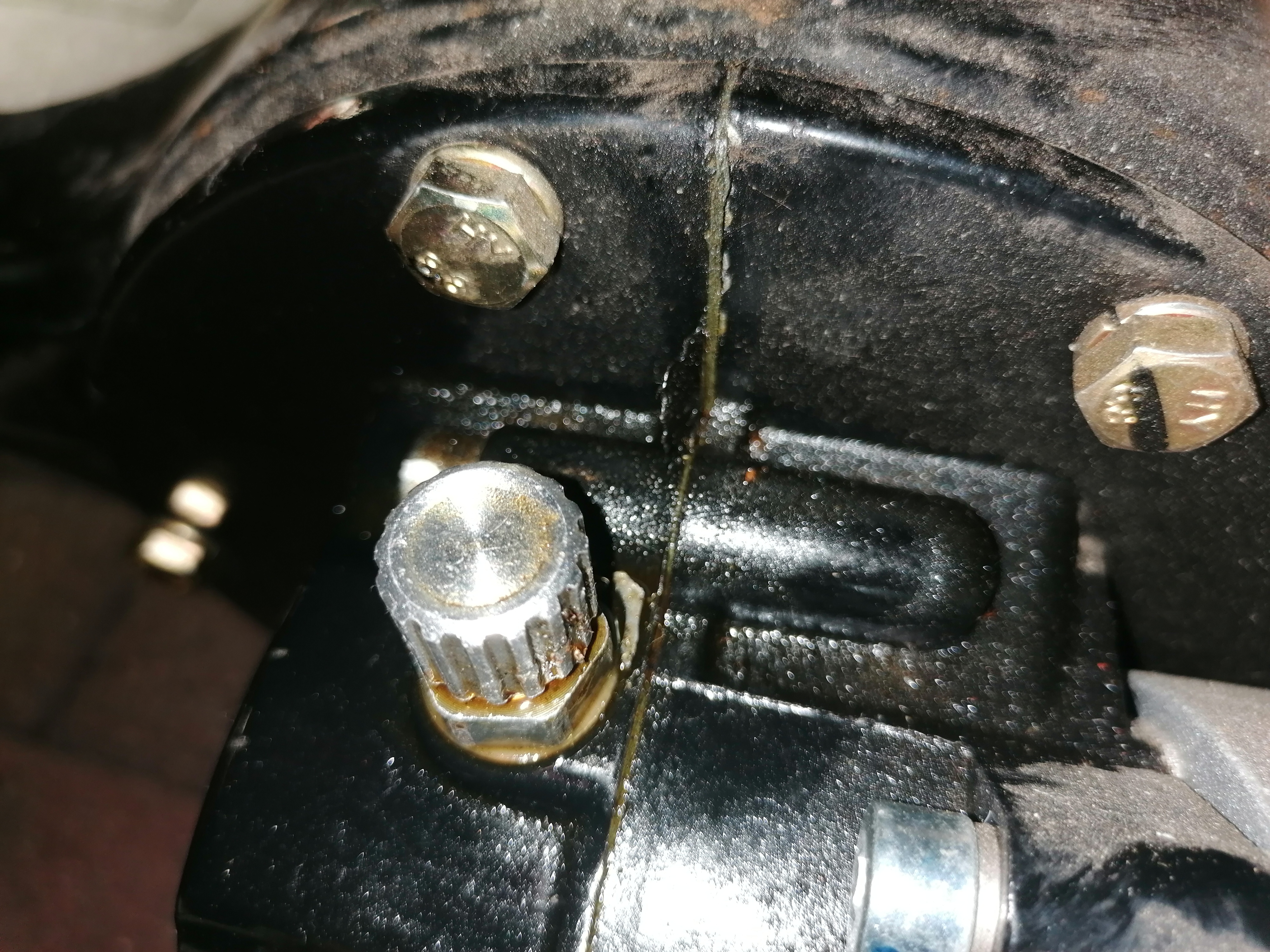

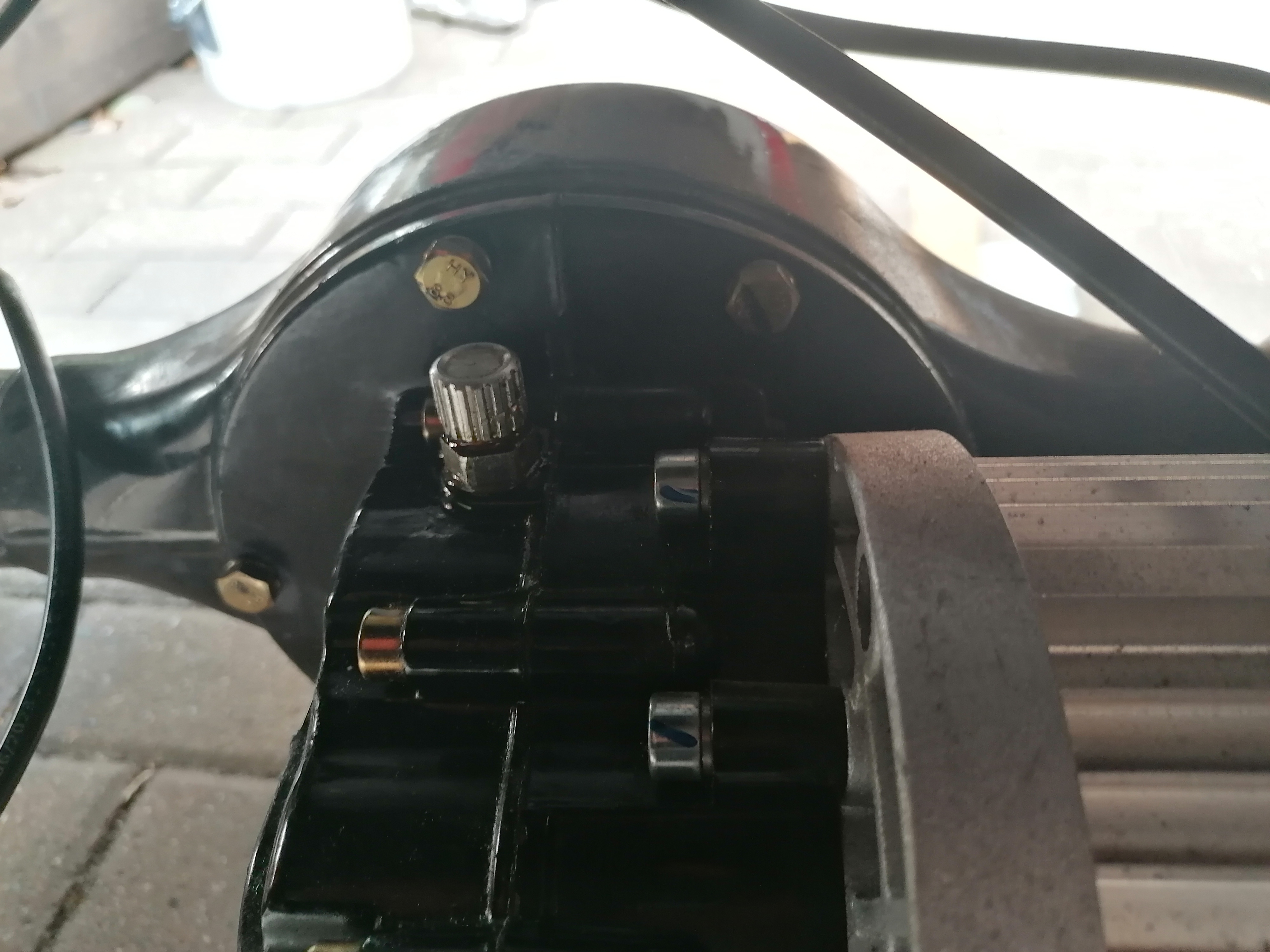

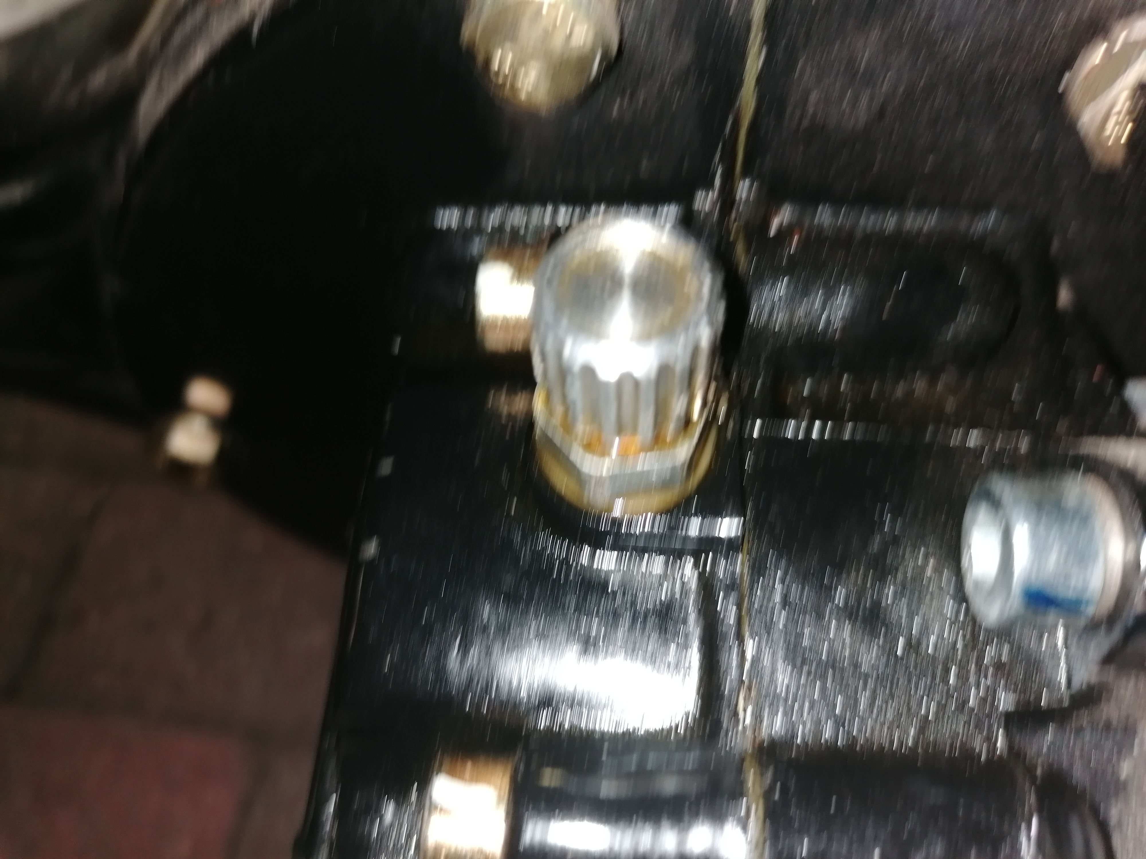

Moin zusammen, nach dem Achsenbruch und Austausch der Achse tritt immer wieder oel aus dem Getriebe heraus, nicht unten sondern oben.,denke es ist die Schraube zum befüllen. Abei ein paar Bilder. Wir gaben beide nachgezogen. Und nach einer Probefahrt den Frosch abgestellt und es läuft weiter hin.
Für eventuelle Lösungsansätze oder Kommentare sind wir dankbar.

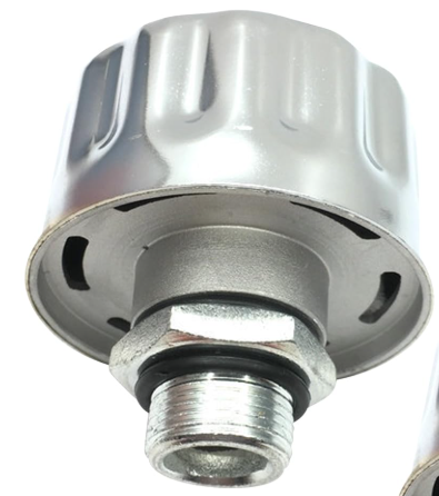

Ohne es genau zu wissen, denke ich, das ist nicht nur die Einfüllschraube, sonder auch gleichzeitig, ein Kappe auf der Entlüftungsöffnung.
Bitte mal kontrollieren, ob da zu viel Öl eingefüllt wurde.
Praktisch so etwas ähnliches:

Danke für die Antwort, es war mir nicht bewußt, dass es eine Entlüftungsschraube ist. Ja, es ist ein drehverschluss. Beides haben wir nachgezogen, Mutter und drehverschluss.
Ja dann schauen wir mal ob zuviel oel drauf ist.
danke beste Grüße aus Norderstedt

Beim Nachziehen dran denken, dass es nur ein Gummiring ist (oder ggf. eine Kupferscheibe), der da abdichtet. Wenn locker, dann natürlich nachziehen. (Zu) festes Nachziehen macht es bei O-Ringen nicht unbedingt dichter
